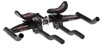

а не проще ли вот это сделать и поставить?-
Комментарий к файлу: аэро-руль
Номер сообщения:#88  Непрочитанное сообщениеДобавлено: Чт сен 17 2009 21:57
Нет, не проще. Я не первый день живу и знаю, что такое обычные
аэробары. Причём у меня есть похожий карбоновый аэробар,
который я использовал на шоссейнике. В магазинах продаются
исключительно те аэробары, которые допущены регламентом
до гонок. Там всё критично, - на гонках судьи не разрешают
не только слишком низко опускать аэробар, но и поднимать
слишком высоко. А посадка, которая у меня, с полностью сложеными
руками, вообще запрещена для гонок, из-за лучшей аэродинамики.
Часовую поездку Мозера, на его велосипеде, за рекорд не засчитали.

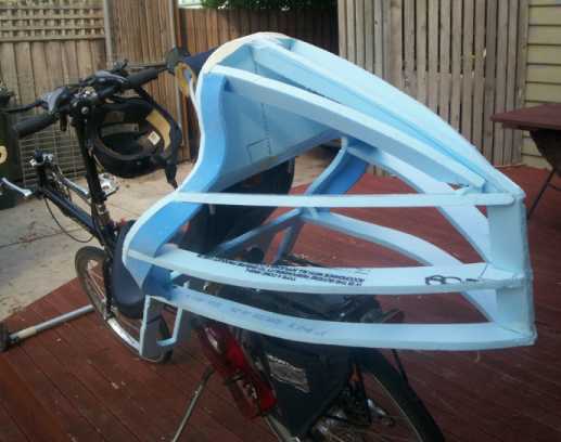

этого товарища вдохновили тема БАРС 9т.он наверно уже не будет упираться в стенку?
 Заголовок сообщения: Re: БАРС 9т
Номер сообщения:#90  Непрочитанное сообщениеДобавлено: Вс ноя 22 2009 20:04
Как я понимаю, этот обтекатель ещё недостроен. :)
Или же у него есть съёмный тканевый чехол.
Интересное решение! И обтекатель жёсткий и лёгкий! :)
И багаж можно между прутиками пропихивать! :)
Упираться
в стенку, конечно, - будет, - на сегодняшний день всё, что полностью
не закрыто, упирается в стенку, - ноги взбалтывают воздух!
