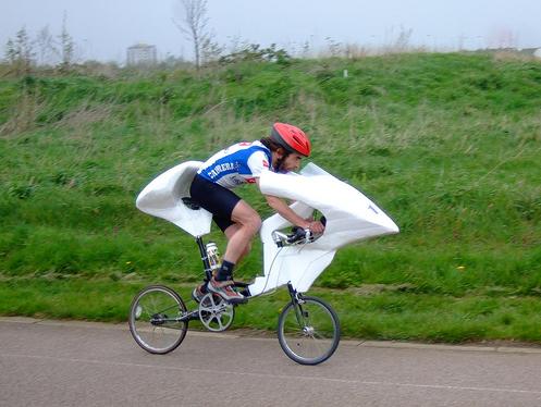

Вах! Как всё хытро :) пенопласт + папье-маше? Шарман, шарман.

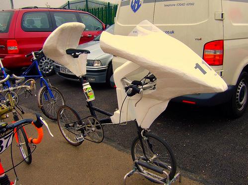

Классная моделька по изучению аэродинамики велосипеда! BOLT, агде ты это нашел? Есть еще инфа о скоросте, весе, почему "складышок" на 16" используется???
:o http://fiveprime.org/hivemind/Tags/hpv

BOLT писал(а):
Modulator, продолжай движение :D
И снова наш Болт, неведомо откуда, достал интересную фотку :D
Смотрится красиво, конструкция "забугорная"
но давайте теперь немного придём в себя,
после очарованья красотой, и взглянем трезво.
Каким должен быть обтекатель, чтобы по настоящему
снизить сопротивление воздуха? Отвечу: действительно
хороший обтекатель должен быть продолжением тела,
слиться с ним воедино! никаких разрывов быть не должно!
Если конструкция имеет разрывы (традиционные частичные обтекатели), то в них образуются завихрения, - воздух туда
неизбежно подсасывается. И это уже получается не обтекатель,
- а ПАРУС! Не более, чем красивое украшение. Да, такие обтекатели
немного помогают раздвигать поток, но это преимущество очень
мизерное, блохи. Выигрывается не более 15% мощности. И ещё:
у той конструкции, что привёл Болт, хвостовая часть очень короткая
а ведь основные завихрения образуются именно за телом.
Всё вышесказаное говорит о том, что длительная скорость этой конструкции не превышает 35...37км/ч. То есть выигрыш не более,
чем 3...5км/ч по сравнению с голым велосипедом. А в моём техническом задании, длительная скорость должна быть не менее
43км/ч! Сейчас заканчиваю работы с БАРС9т и его релиз

Ха! Витингемму понадобилось 6 лет, чтобы улучшить свой результат всего на 2.5 км\ч! А ты хочешь иметь КРЕЙСЕРСКУЮ 46км\ч на велосипеде?
Изображение Если сделать вот такой обтекатель, то ещё может быть... Но тогда объясни мне, чем тебе не нравится лигерад? Его в обтекатель ГОРАЗДО проще запихнуть.
P.S> сбоку ветерок дунул и ты упал, или выехал на обочину, или на встречную, чтобы не упасть...
Правда запросы у меня в три раза скромнее, чем у Витингема :D
Кстати, Алексей! То, что ты называешь "крейсерской" в моём понимании это прогулочная. Крейсерская, - это длительный
"полуспортивный" темп.
Просто, как я не старался, я так и не смог придумать решение, чтобы на открытом лигераде ноги нормально обтекались. С велосипедом
вариант появился, сделаю испробую и если не прокатит, то непременно займусь бытовым лигерадом в полном корпусе.
