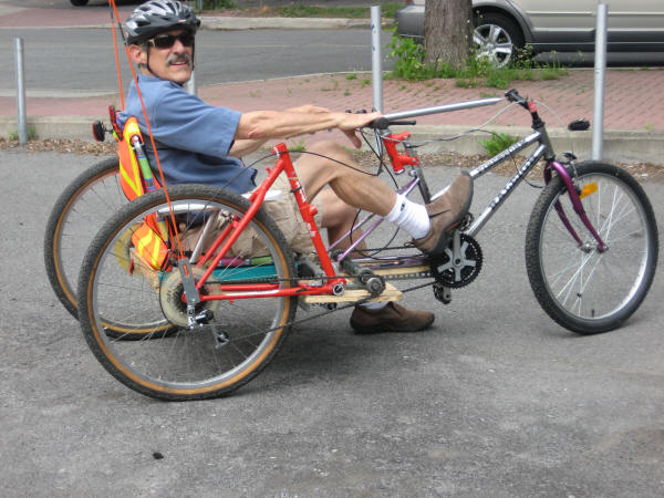

В инноинете нашел вот такую прелесть: самое "клевое" - при его изготовлении не понадобилась сварка.
В качестве доноров - три велосипеда.
Расчлененка из них крепится к листу фанеры и напильником доводится до нужной формы.
Как проект "выходного дня" - самое то с дитенками сделать :-)
Единственное, что будет тяжеловато искать - приблуду с подшипником крепить промось.
Самое главное - ссылка на блог. Извиняюсь за то, что не смог найти имя автора - оно там должно быть, но мое знание инглиша не позволило его найти.

А я бы здесь воспользовался-бы кареточными местами (вместе с кареткой) у задних частей, и ни каких подшипниковых узлов искать не надо. А вообще дешево и сердито!

Мне кажется, что поперечным дрыном в "кареточные места" он несколько увеличивает жесткость конструкции.
Отсюда допвал на своих подшипниках, а не на кареточных...

Barry Millman его кличут.
по Site Map видно да и через него наглядно разложены ссылки по эволюции проекта его Recumbent Trike
