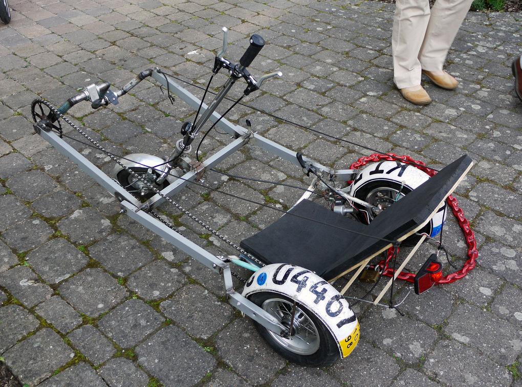

Периферийная каретка! Её бы покрупнее...
За крылья из номерных знаков, так классно отформованные - зач000т однозначно!

Обода шикарные. А руль непонятный, если он для одной руки, как на рычаги нажимать?
 Заголовок сообщения: Re: Очень близко к асфальту
Номер сообщения:#7  Непрочитанное сообщениеДобавлено: Пт авг 31 2012 23:26
я понимаю так ---он тормозными ручками рулит?
Номер сообщения:#8  Непрочитанное сообщениеДобавлено: Пт авг 31 2012 23:46
Если колесо стоит прямо, одна ручка смотрит вперед, другая - назад. По-моему так рулить трудно.
Номер сообщения:#9  Непрочитанное сообщениеДобавлено: Сб сен 01 2012 00:06
Сообщения: 14161

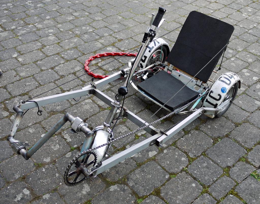

Это просто два тормоза, хватать одной пятернёй обе ручки, вот и всё. Тут гораздо интереснее периферийная каретка - как они её сделали соосно и жёстко? Почему она не играет при педалировании?
И рулить тоже одной пятерней? А когда тормозишь, надо руку с руля снять и хватать за ручки. Странно.
Судя по общему качеству исполнения, сделали кое-как. Думаю, там подшипников никаких нет, просто труба во втулке. А звезда просто приварена к этому "коленвалу" и вместе с ним играет или не играет при педалировании.
Там однозначно подшипники - смотрим крупные фото.

Из этих фото ни хрена не вытащить - настолько они крупные :). Единственное - согласен с dim, что звезда приварена к кривошипу. Если и есть подшипники, то их узлы должны находиться в балках рамы по торцам кривошипа. Больше никуда их не вкрячить. Относительно балок звезда играть не будет, а вот вместе с балками - легко! Сопливо там всё как-то...

Обратите внимание, что передняя и задняя части конструкции соединены между собой на шарнирах из шпилек М5 либо М6, упор от складывания - приваренный фиксатор из куска арматуры около 8 мм + привязанные тросы. Вал каретки установлен в импровизированной опоре из куска трубы - простейший подшипник скольжения. Основной элемент жесткости конструкции - Ш-образная балка передней части. Сиденье крепится сзади к задней оси диаметром около 20 мм, а спереди к куску рамы офисного стула, усилено приваркой ребер по месту. Амортизация сиденья выполнена свободно лежащим куском резины - чтобы выдержать пару минут. Наклон спинки сиденья регулируется привязыванием тросов между передней частью и задним багажником. Рулить на такой скорости и с таки передним колесом можно поворотом кисти одной руки. При этом рулевая колонка еще и откидная - крепится к Ш-образной раме с помощью приваренной петли.
Это макет с мини-задачей: "тронуться с места" и макси-задачей "сделал на спор, главное, мужикам показать, пока не развалилось".
Единственное - не могу понять, зачем нужен велоэлектрогенератор, подведенный к правому заднему колесу - на такой скорости толку от него - ноль.
Понравились треугольные опоры педалей, закрытые с боков стаканами от рулевых подшипников.
Добавлено через 11 минут 13 секунд:
Та то фаски неважно сняты. Там даже втулку скольжения не воткнешь, даже заглушек от грязи на торцы опор каретки не приварено.
Добавлено через 12 минут 35 секунд:
Опоры каретки - куски сварной водопроводной трубы ДУ25. Каретка вставлена в эти опоры враспор.
Во всей конструкции я не нашел ни одной усиливающей косынки. :shock:
