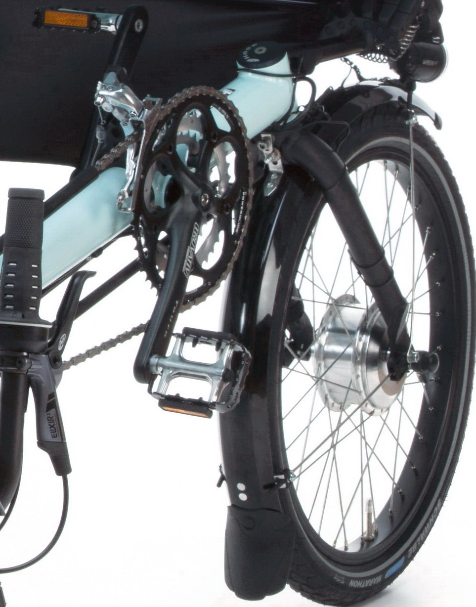

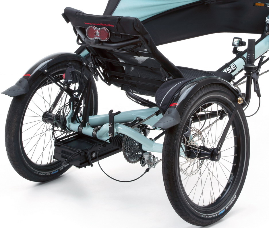

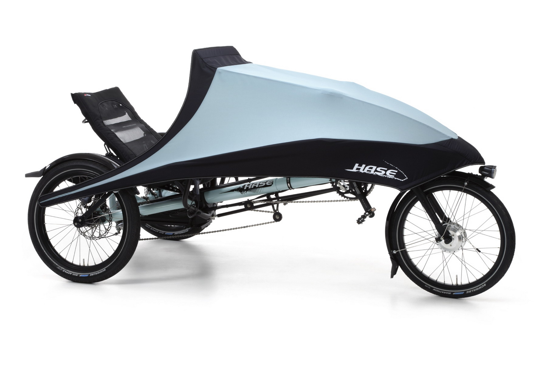

На сколько я понял, в первом посту трайк, что с полузонтиковым обтекателем, имеет электродвигатель в переднем колесе и батарею под задним мостом. Зачем ему тогда роликовый генератор на левом заднем колесе?

На мой взгляд, это ляпсус немецкого качества - стоял на базовой модели, а на электричке снять забыли. :D

EdRymar писал(а):
для осветительного оборудования. зачем расходовать на это энергию аккумуляторов?
Наши электросамодельщики так же иногда считают не лишним иметь дополнительный источник электропитания, бывает что едешь на педалях... (электрики как не странно тоже иногда ездят на педалях) и надо запитать какой нибуть электро-приборчик, а в АКБ электричество кончилось...
-присмотритесь к переднему колесу.
Так что не спешите считать немцев дилетантами. Кроме того у них очень строго с наличием освещения в тёмное время суток. Штрафы не забалуешь и с ГАИ-шником не договоришься. Поэтому динамка отнюдь не лишний, а резервный прибор.

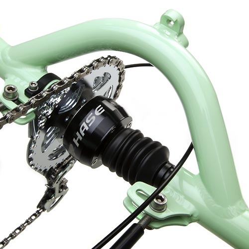

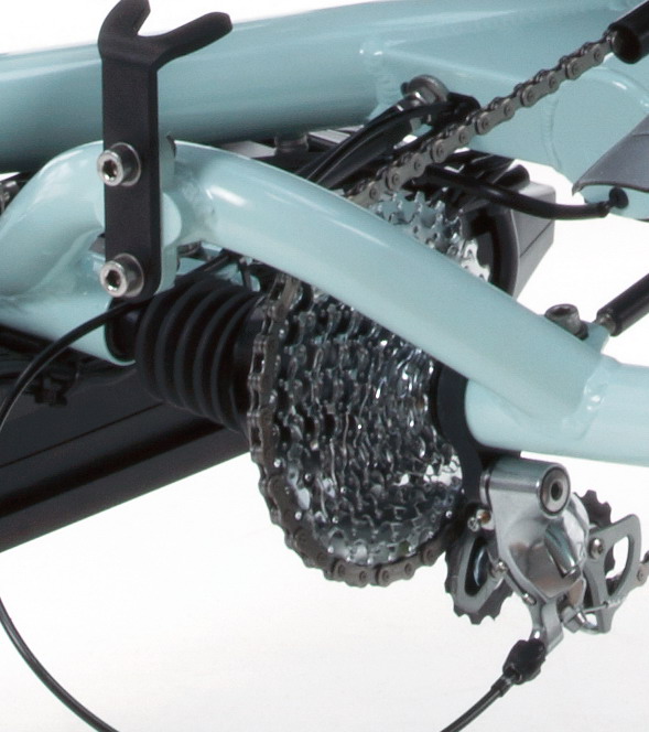

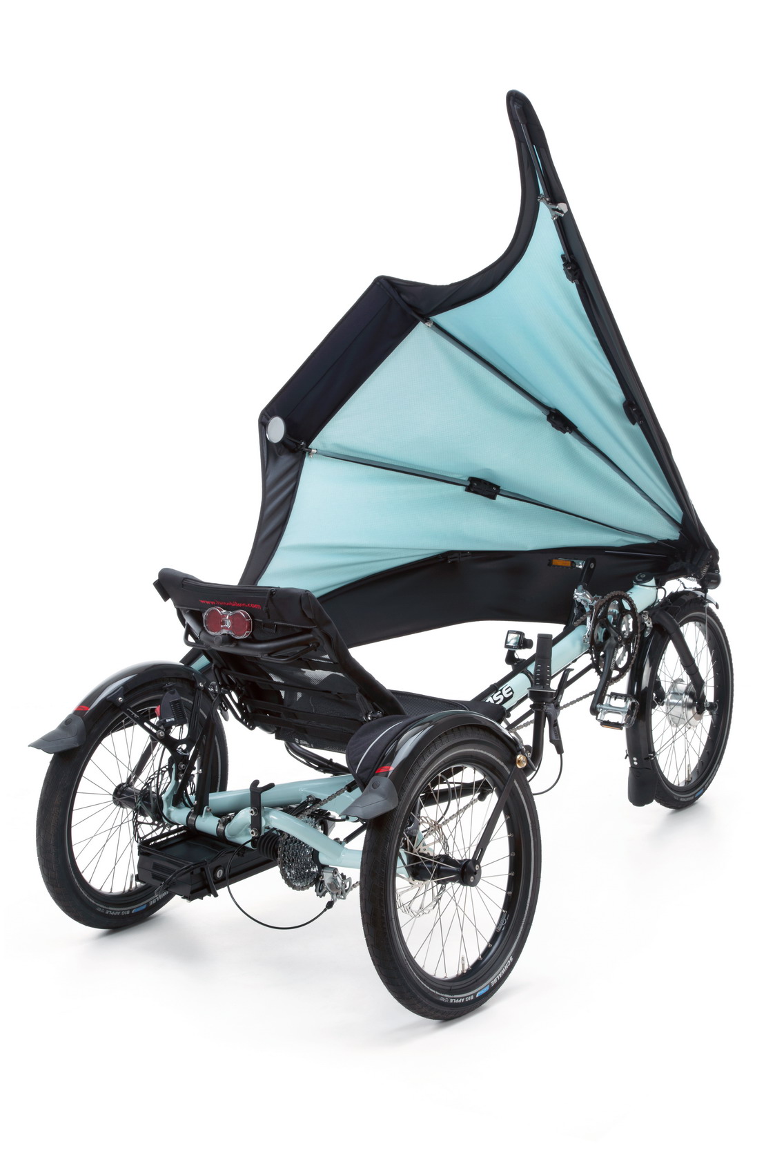

Кто нибудь? Можете объяснить зачем в заднем мосту тяги? Да ещё регулируемые по длине и по положению...
У меня есть 2 предположения (оба спорны), поэтому не хочу мешать вашим выводам.

Номер сообщения:#16  Непрочитанное сообщениеДобавлено: Пн дек 26 2011 13:19
Чтобы середина моста не прогибалась от цепи вперед.
Думаю это только часть проблемы. От цепи усилие приходит только на одну сторону моста, зачем тогда 2 тяги? Зачем регулировки?

Номер сообщения:#18  Непрочитанное сообщениеДобавлено: Пн дек 26 2011 13:42
Хм, может быть, схождение регулировать? Содавать тягами усилие, немного изгибающее мост?

Поблагодарили: 153 раз.
Я тоже так думаю,
как ни вари даже в самых лучших кондукторах, а идеально соосность не сделать. Остаются внутренние напряжения, которые слегка но меняют геометрию. Тягами соосность можно довести до идеала. Причём тяги стоят именно в плоскости позволяющей убрать максимальное сопротивление движению. Причём коррекцию необходимо делать очень сложную, относительно плоскости установки переднего колеса! (или хотя бы главной хребтовой трубы рамы)!
Такой вот некислый кондуктор с градусниками надо сделать, чтобы суметь увидеть инструментально данные погрешности.
