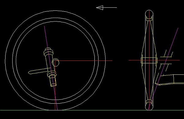

насчет управляемости попробуйте поставить машину близко к бордюру и выехать задним ходом... хотя манёвреность и удивляет \все автопогрузчики сделаны так\ но и подводных камней хватает.например я толком не представляю куда надо делать наклон шкворня. положительный или отрицательный.надо наверно изучить книгу по погрузчикам?

Погрузчики не достигают таких скоростей, где углы имеют значение. Вообще опасность заднеуправляемости легко объясняется теорией управляемости (недостаточная/избыточная, какие силы действую на автомобильв повороте и т. д.) На форуме тема тоже обсуждалась. Короче, кто хочет ходить по граблям - УДАЧИ!

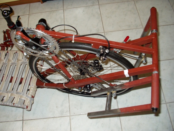

Похоже, можно выделить следующие моменты.
Езда безопасна только на небольших скоростях.
Для поворота требуется вдвое большая против других трайков ширина на трассе - хвост-то уходит в сторону при повороте.
Привод передних колес отличается простотой и лаконичностью.
На повышенных скоростях из-за неоднородности воздушных вихрей сзади рулевое колесо будет вилять "как маркитанская лодка", что создает опасность для экипажа.
Упрощатся создание обтекателя.
Центр тяжести должен быть возможно ниже.
Мягкая подвеска заднего рулевого колеса добавит неустойчивости в движении на скорости.
По большому счету тормозить можно будет только передними колесами. Особенно на льду.

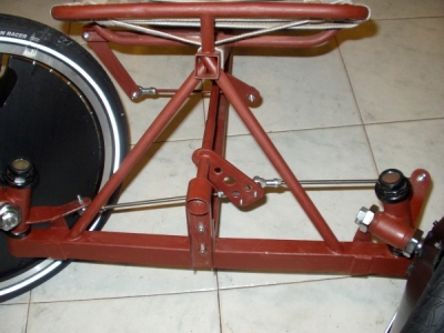

Судя по видео центр тяжести сильно смещён вперёд- даже несильное торможение чревато фронтфлипом :shock: :lol: уменьшай базу и/или сдвигай сидуху и каретку назад!
дико сильная рычажность в передаче рулевой- надо уменьшать! а сами рычаги увеличивай еще.

Колея 600 при такой высоте сиденья... Ндя...
