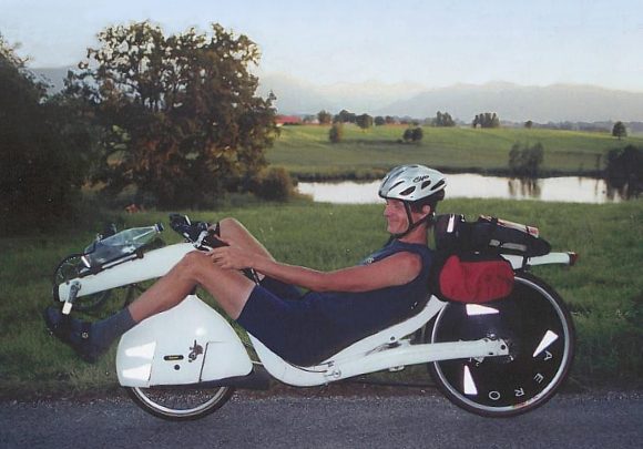

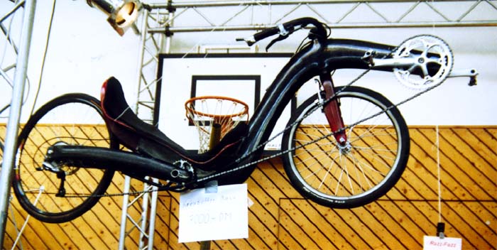

Нашел вот здесь интересную фотку:
Явно скоростные лигерады с ограниченным углом поворота и обтекателем-брызговиком переднего колеса оснащены полной подвеской и явно нагружены грузом. Интересное направление. Быстрая езда с грузом по прямой? Асфальтовые дальнобойщики?
 Заголовок сообщения: Re: Интересные лигерады
Номер сообщения:#2  Непрочитанное сообщениеДобавлено: Ср июн 08 2011 13:07
подвеска переднего привода?-как идея
Номер сообщения:#3  Непрочитанное сообщениеДобавлено: Ср июн 08 2011 13:11
Какой, нафиг, передний привод? Привод-то задний.
Добавлено через 1 час 8 минут 49 секунд:
Разглядывая под увеличением обтекатель переднего колеса и не найдя швов, я пришел к выводу, что этот обтекатель может выполнять еще и функции вилки. Т.е. обладать несущими способностями, а колесо просто вытаскивается и вставляется снизу обтекателя, без разборки оного. Надо такой попробовать сделать...
Номер сообщения:#4  Непрочитанное сообщениеДобавлено: Ср июн 08 2011 17:22
Сообщения: 147
Откуда: Мск
Поблагодарили: 4 раз.
Думаю, что внутри всё же вилка. Просто качественно сделаны крылья-обтекатели. моё не в пример хуже, на пару порядков.
Кстати, впервые такое решение крыла увидел на своей молнии. кто был раньше? :D
Я ставил именно такую задачу, когда строил свой М-2.

а мне понравилась идея крыла-вилки в одном флаконе. на каком фото старого вела я видел вилку сделанную из полосового металла.а крыло закрытое с двух сторон будет иметь вполне приличную жесткость.плюс очень узким...
Номер сообщения:#9  Непрочитанное сообщениеДобавлено: Чт июн 09 2011 09:46
Низкая машина быстрее высокой. А парни эти не считают, но на низкой их обязательно не заметят и раздавят, поетому надо как можно выше. На трассе большой угол поворота колеса не нужен. А накатом и на этих можно руль поворачивать на большой угол. особенно имея в виду вилку-чехол, которая является полезным усовершенствованиев, как и подвеска кадейловского типа.

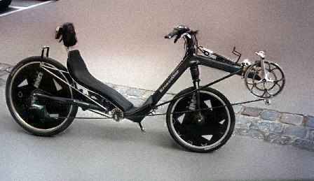

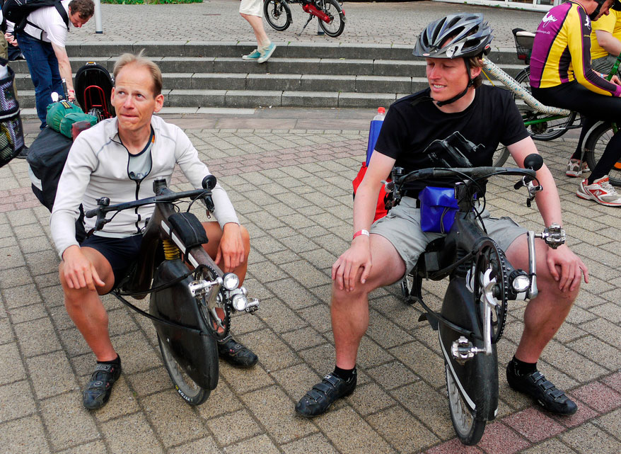

Номер сообщения:#10  Непрочитанное сообщениеДобавлено: Чт июл 07 2011 17:22
Есть мысль, что эти аппараты являются "наследниками" "Крезоттера":
По-крайне-мере, ключевые моменты конструкции передних частей аппаратов совпадают.

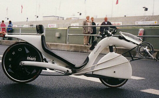

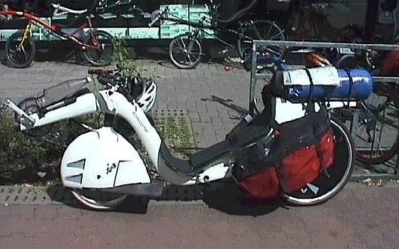

Номер сообщения:#11  Непрочитанное сообщениеДобавлено: Пн июл 25 2011 12:33
Добавлено через 3 минуты 59 секунд:

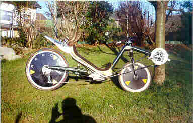

vvshop3[1].jpg - вес 13 кг с полной подвеской
Третий лигерад Вальтера Зорна, 1996 год:
Пятый лигерад, 1998 год:
Номер сообщения:#12  Непрочитанное сообщениеДобавлено: Пн июл 25 2011 14:04
Что ты так упёрся в эту полную подвеску? Сам же пишешь, что 24 без подвески будет всё ОК!
А вот решение "спрятать" колесо действительно заслуживает внимания.

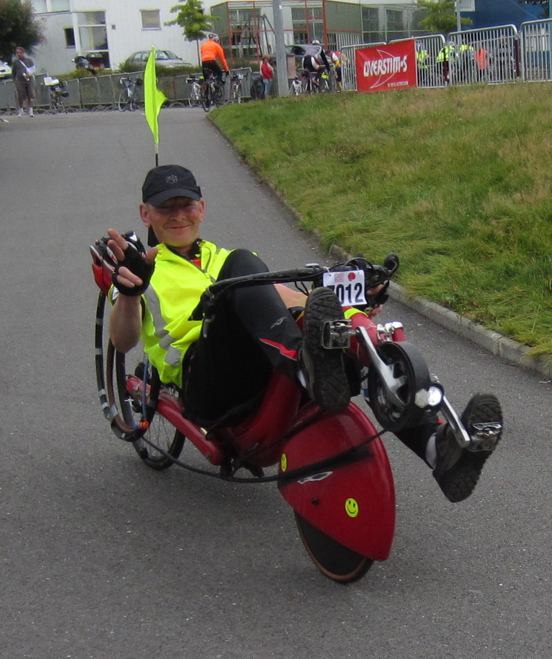

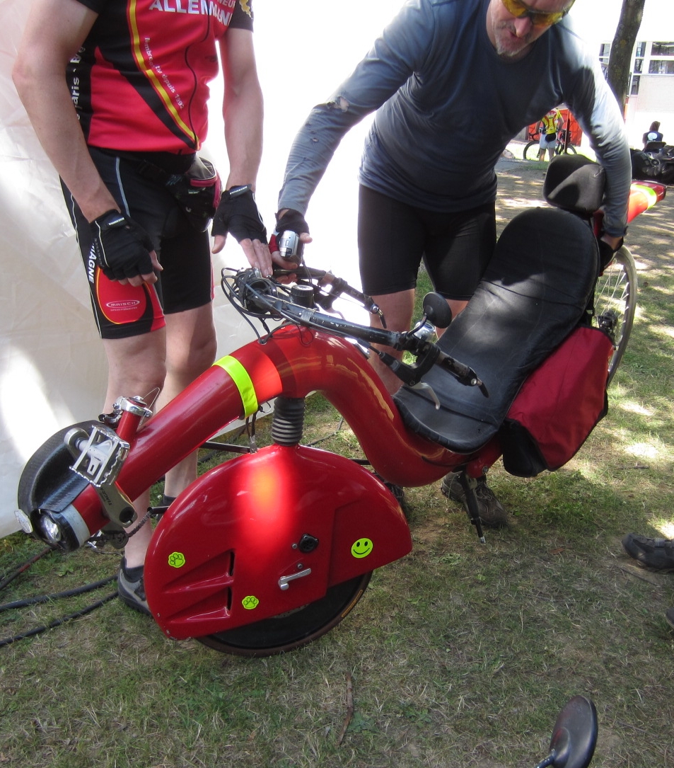

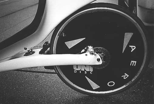

Номер сообщения:#14  Непрочитанное сообщениеДобавлено: Вс янв 08 2012 03:13
Еще один лигерад, но не Kreuzotter, хотя и преследует те же цели. Передний кожух вилки - явно несущий. Обратите внимание на диаметр трубы рамы!
Номер сообщения:#15  Непрочитанное сообщениеДобавлено: Вс янв 08 2012 11:06
Дык это ж не труба вовсе, а монококовая карбоновая балда!
Номер сообщения:#16  Непрочитанное сообщениеДобавлено: Вс янв 08 2012 13:00
Скорее всего, стеклопластиковая, а не карбоновая, но один фиг - труба. :)
Номер сообщения:#17  Непрочитанное сообщениеДобавлено: Вс янв 08 2012 13:30
Не видно регулировки под рост...Наверное там внутри замаскирована как-то
Номер сообщения:#18  Непрочитанное сообщениеДобавлено: Вс янв 08 2012 13:36
Не уже ли такая толстая труба задумана для того, что бы...
Заполнить пространство между ногами, для улучшения аэродинамики? :)
Или какие-то другие соображения: дизайн и все дела :roll: ...
P.S.: где-то уже писали о преимуществе выпуклых объёмных колёс
на классическом велосипеде. Вполне правдоподобно.
Номер сообщения:#19  Непрочитанное сообщениеДобавлено: Вс янв 08 2012 15:03
Чем больше диаметр трубы тем меньшие нагрузки возникают в её материале по двум причинам:
1 - меньше рычаги приложения усилий
2 - сила распределяется по большей площади
То есть большой диаметр позволяет делать раму из менее прочного материала, или сделать её стенки более тонкими.
Кроме того тут хорошо видно, что внутреннее пространство используется для кареточного узла и фонарика.
Можно развить эту идею и дальше, например помещать внутрь рамы емкость с водой или сумочку с инструментами.
Номер сообщения:#20  Непрочитанное сообщениеДобавлено: Вс янв 08 2012 16:00
Трубы рамы в качестве бензобаков с незапамятных времён используются на мото.
