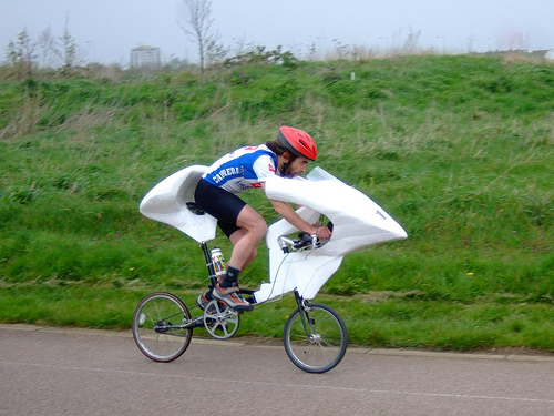

Предлагаю обсудить варианты улучшения аэродинамики обычного велосипеда с помощью обтекателей.
Обсуждение начну с того что несмотря на кажущуюся примитивность, установка обтекателя на гоночный велосипед оказалась очень эффективным и главное недорогим методом увеличения максимальной скорости. Эту концепцию ,пожалуй, довел до совершенства британский инженер и предпрениматель Алекс Мултон на своем спортивном велосипеде "Moulton". У стримлайнера на основе велосипеда "Мултон АМ7" была значительно уменьшена лобовая площадь по сравнению с аналогами Кайла за счет использования 17" против 28" колес. 17" велоколеса были уникальными и производились фирмой Алекса Мултона. Велосипеды этой фирмы использовали также уникальные для своего времени велопокрышки высокого давления изготовляемые компанией Bridgestone специально для "Мултонов". Джим Гловер на стримлайнере Linear-2, на базе спортивного велосипеда "Мултон" на 17" колесах, в спринте на 200м с ходу разогнался в 1986 г до впечатляющих 82,53 км/ч. Этот рекорд в классе традиционных велосипедов с полным обтекателем не побит до сих пор.
Мне кажется, что этот обтекатель напоминает по форме кирпич с сглаженными краями и что рекорд в данном классе можно побить установив полный обтекатель более обтекаемой формы.

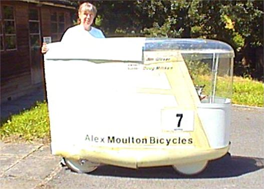

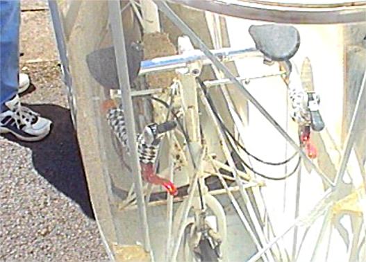

Задумка Алекса Мултона, инженера и предпренимателя велосипедов Moulton, состояла в том чтоб увеличить максимальную скорость и приемистость с помощью колес меньшего диаметра (17"). Меньшие колеса как известно имеют большее споротивлению качению (особенно на неровном покрытии), но существенно меньшие аэродинамические потери на скорости с ростом скорости. Проблему повышенного сопротивления качения была решена устанвкой покрышек высокого давления, а плавность хода обеспечивала подвеска колес. При этом посадка оставалась такой же как у спортивного велосипеда на 28" колесах.
Добавлено через 7 минут 14 секунд:

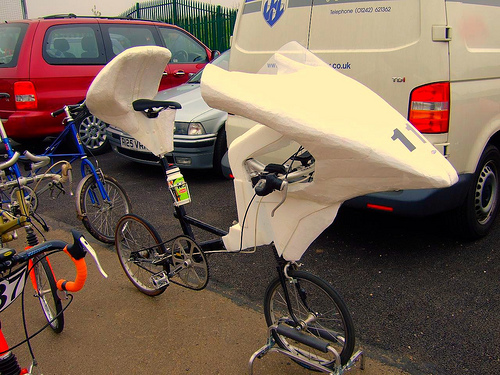

Велосипед "Мултон" с частичными обтекателями
http://www.moultonbuzz.com/2008/04/moulton-hpv-racing/

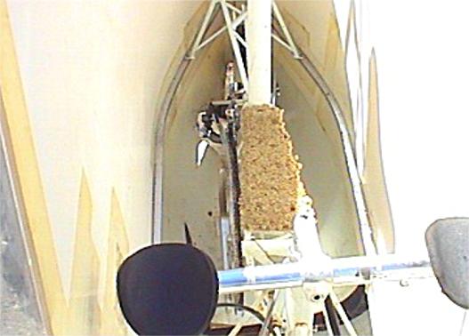

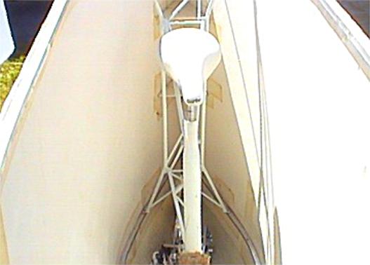

Мне удалось найти вот такую фотку очень интересного, как мне кажется, переднего обтекателя на обычный шоссейный велосипед. Изюминка этого обтекателя состоит в том что он почти полностью закрывает ноги от набегающего встречного потока воздуха. А ноги "взбалтывающие воздух" как известно создают большое аэродинамическое сопротивление :)
Такой обтекатель должен существенно снизить лобовое сопротивление воздуха, особенно на скорости.
Подобной логикой видимо руководились и авторы этого рисунка

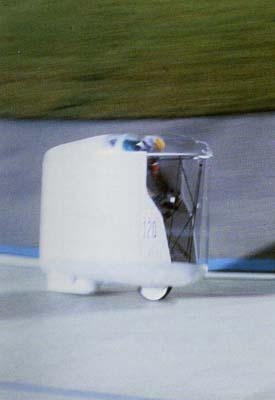

Как вам такой передний обтекатель? Обратите внимание что он почти полностью закрывает туловище и голову велосипедиста от встречного потока воздуха. Автор считает, что такой обтекатель позитивно влияет на обтекаемость а также снижает вероятность ослепления встречным потоком транспорта.
"Популярная Механика", 1941 г.

Задумка Алекса Мултона, инженера и предпренимателя велосипедов Moulton, состояла в том чтоб увеличить максимальную скорость и приемистость с помощью колес меньшего диаметра (20")... При этом посадка оставалась такой же как у спортивного велосипеда на 28" колесах.
Кстати, по поводу рекордного красавца "Мултона", очень давно хочу узнать: ноги на нём можно распрямлять при езде? :roll:

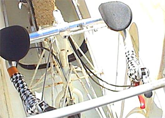

Недавно, думал сделать нечто похожее на АВ-2010, чтобы помимо хвоста ещё и спереди раздвигало потоки.
Только, опять-же, не ввиде плоского щитка, а чтобы было объёмным продолжением тела.
Объёмный перед, на который фактически плотно ложишься грудью, опираешься подбородком,
а руки, стоящие на подлокотниках, плотно прижимаются к нему, убираясь в пазы.
Далее, он спускается к ногам, примерно до высоты каретки и максимально близко к ним.
Все излишние полости и разрывы должны быть максимально закрыты, а можно и вообще залить
монтажной пеной... Может быть, когда-нибудь сделаю, но не сейчас...

Внес уточнения! Оказывается, что рекорд в 82,53 км/ч был установлен на велосипеде Мултон (Moulton AM7) с 17" колесами! Выяснилось, что до начала 90-х гг на велосипеде Мултон использовались уникальные 17" колеса и соответвующие покрышки высокого давления от Bridgestone! 20" колеса стали ставать на Мултоны относительно недавно для удешевления этих дорогих велосипедов.
http://www.moultonbicycles.co.uk/herita ... ordsracing
http://www.moultonbicycle.com/moulton-why.htm
http://www.treehugger.com/files/2008/11 ... icycle.php
Кстати, после того как Мултоны начали побеждать в велогонках проводимых под эгидой УСИ, их запретили, установив правило №1.3.018 (http://www.uci.ch/templates/UCI/UCI2/la ... g&LangId=1), согласно которому диаметр колес велосипеда должен быть в пределах 550-700 мм (включая покрышку). Велосипеды Мултона имели колеса диаметром 17" (425 мм)...

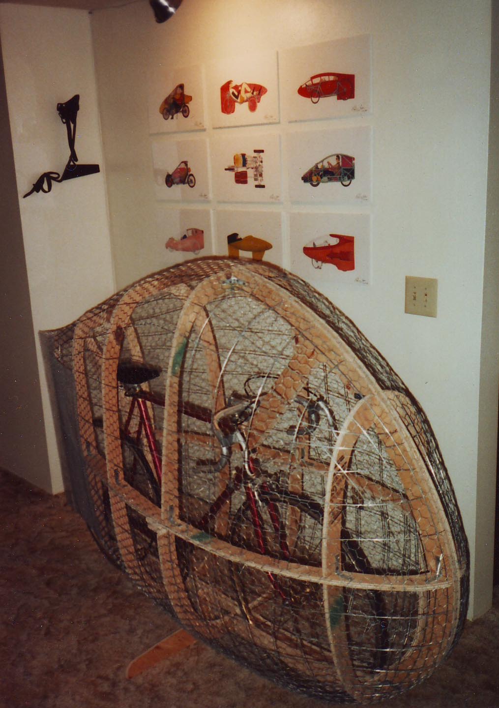

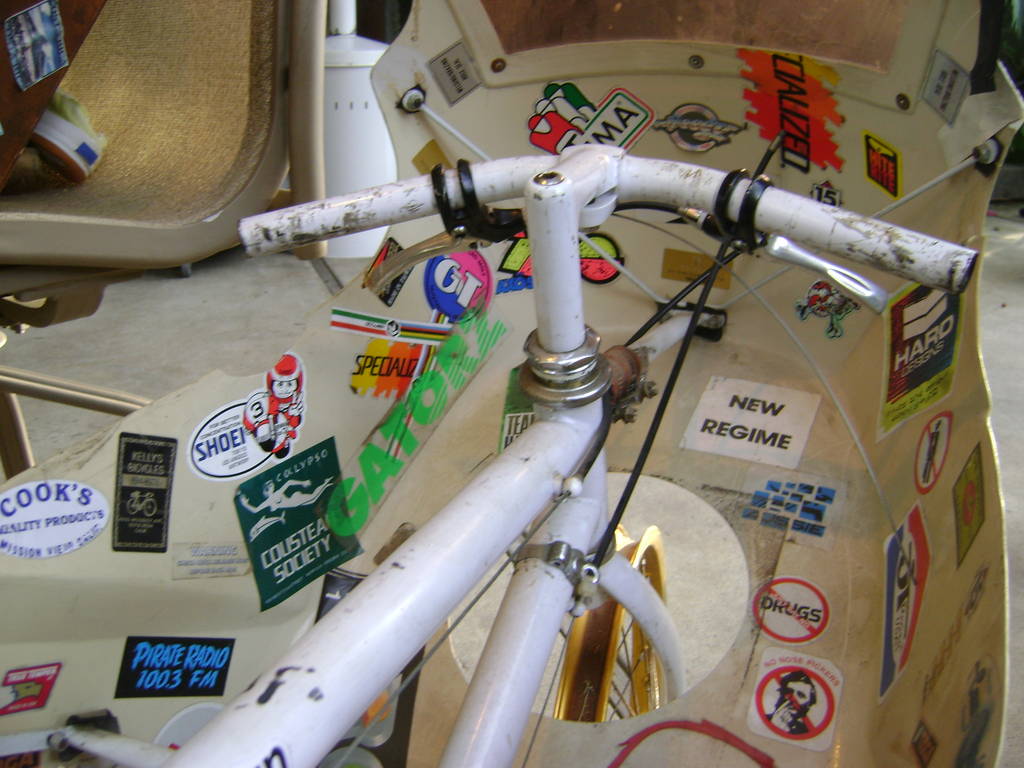

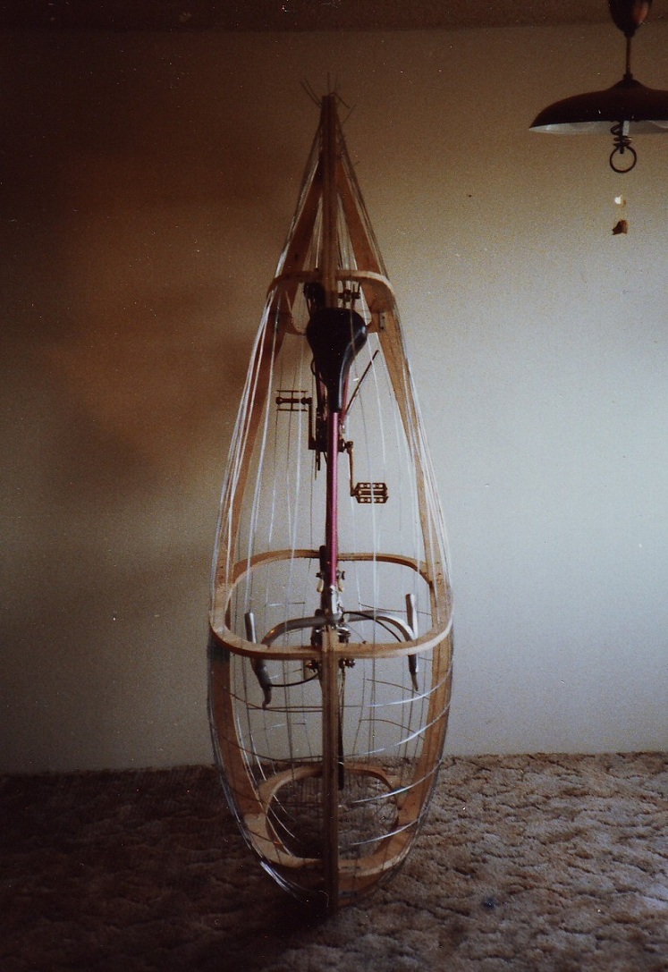

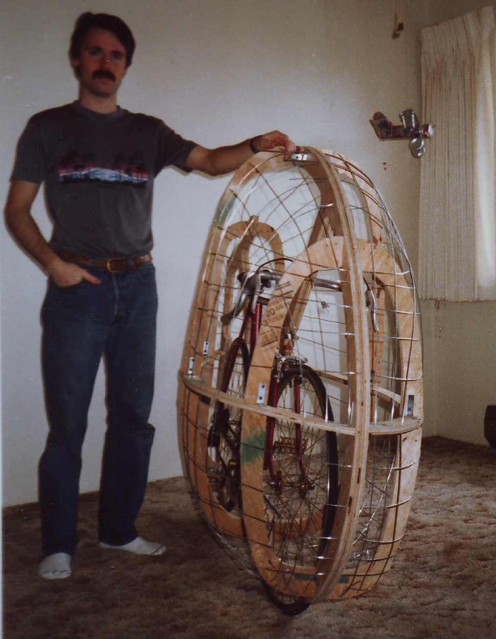

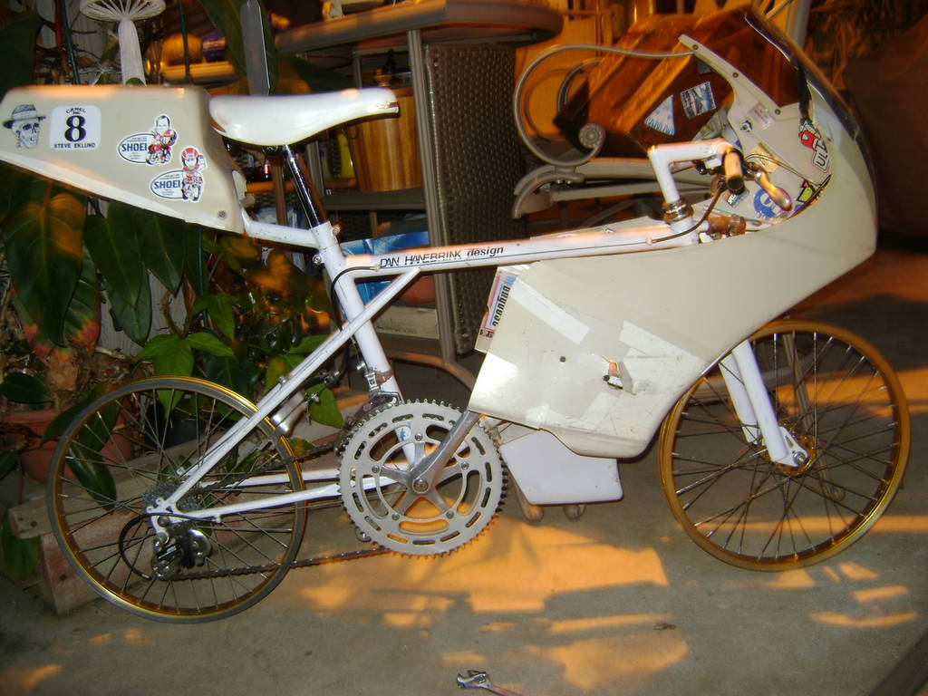

Современный капотированый велосипед. США. 2008 г
http://highmileagetrikes.blogspot.com/search?updated-max=2008-01-28T20%3A32%3A00-08%3A00&max-results=300
Добавлено через 1 минуту 1 секунду:
США. 1988 г
Добавлено через 14 минут 9 секунд:
Велосипед "Yamaha Racer". 2000 г
