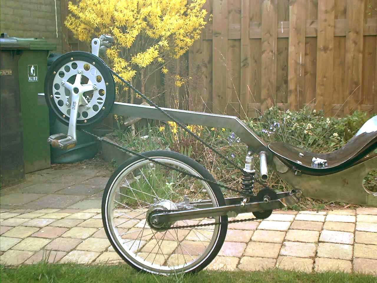

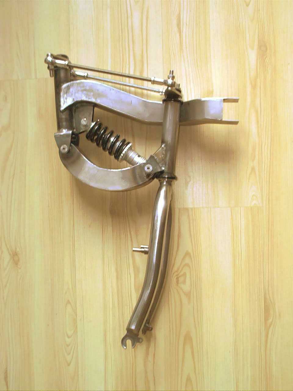

Этот тандем настолько хорош, что я вынес его в отдельную тему.

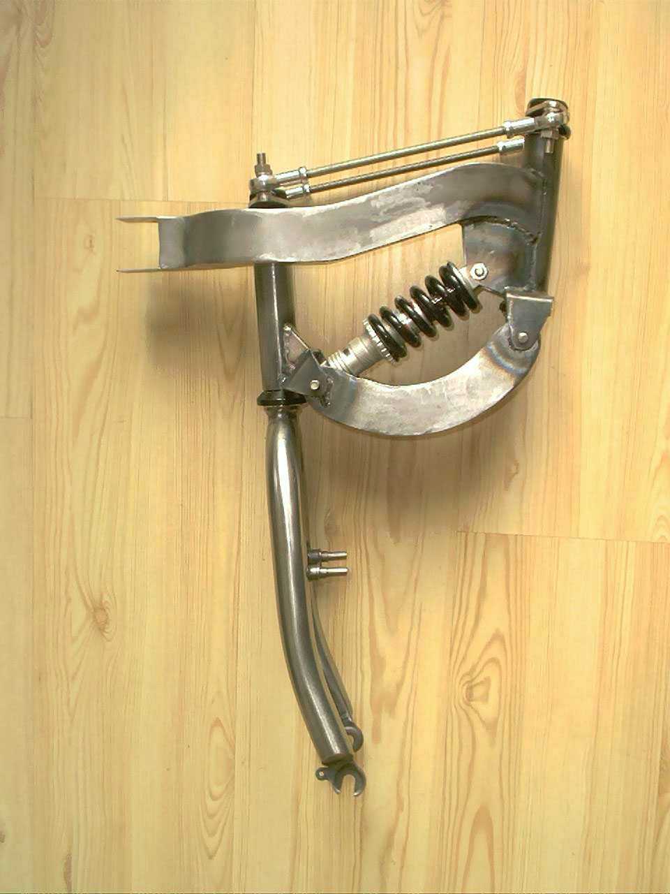

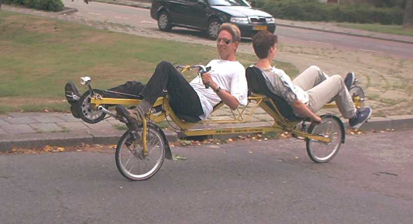

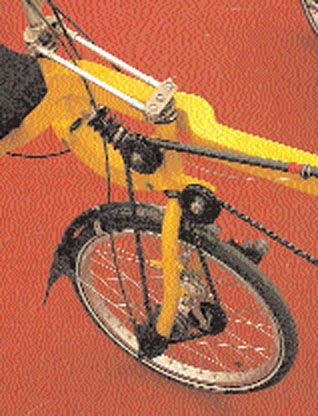

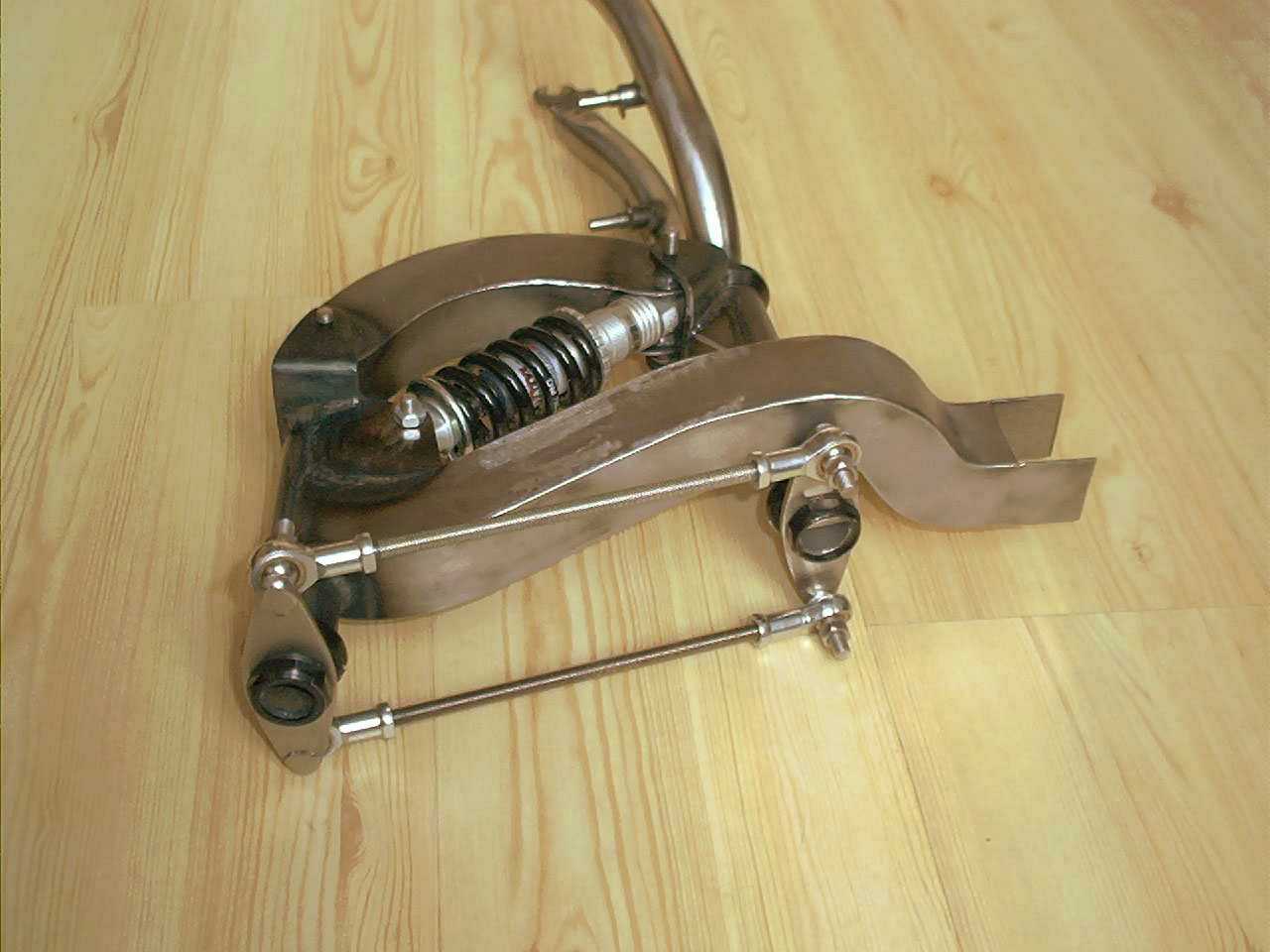

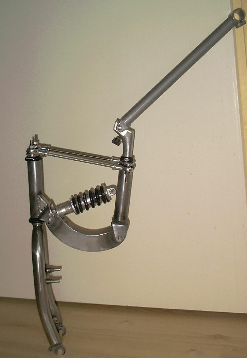

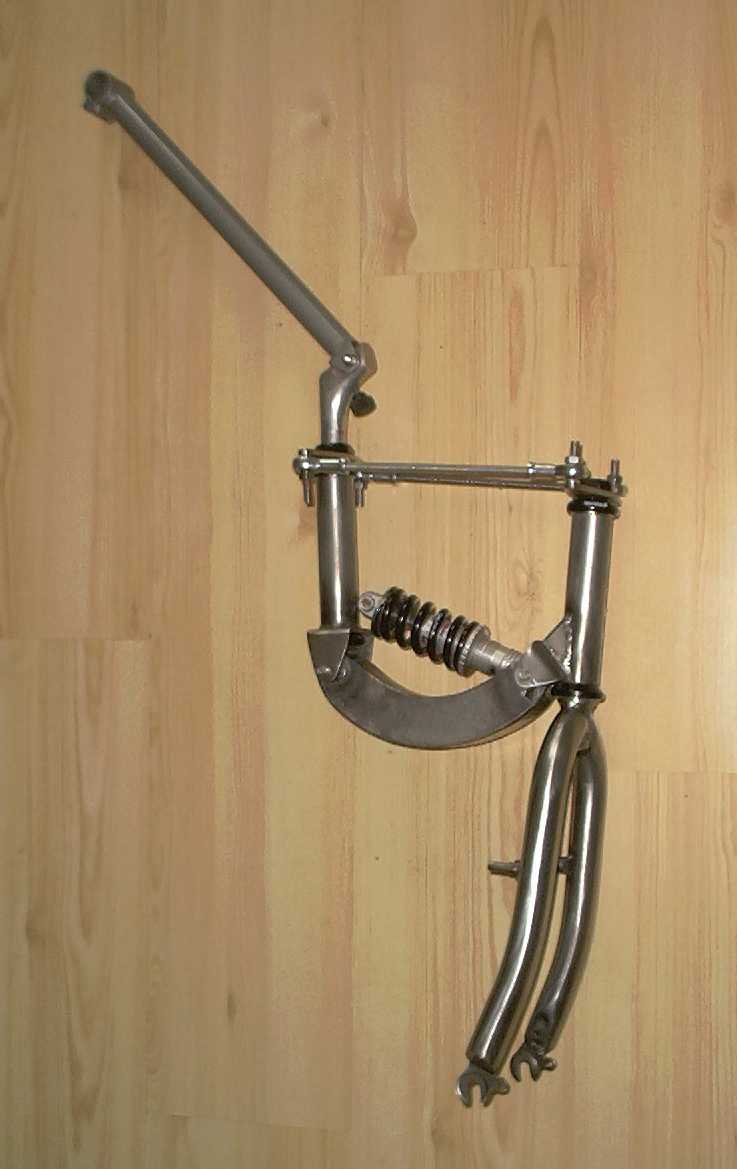

Перелопачивая интернет в поисках ответа на один из извечных вопросов - "Как сделать подвеску на переднем приводе?", - я нашел фото необычного желтого тандема который привлек мое особенное внимание. У этого тандема с расположением ездоков по типу "спина-к-спине" оба колеса были на 20 дюймов и - подвеска на обоих колесах, в том числе и на переднем! К сожалению, фотография была не особенно большой, я примерно понял, как работала передняя подвеска, но некоторые сомнения все-таки оставались. Поиски качественных фото ничего не дали. Позавчера я еще раз вышел на этот тандем и на этот раз нашел плохонькие фотографии с другого ракурса. Все-бы хорошо, пора бы таким подвескам на основе этих фотографий плодиться и размножаться, но вот только не нравилось мне их качество и я написал автору, в надежде, что он вышлет более качественные фотографии. Я ему писал когда-то, когда строил свой тандем, но он не ответил. Поэтому особой надежды на ответ не было. Но он ответил и прислал несколько замечательных фотографий!

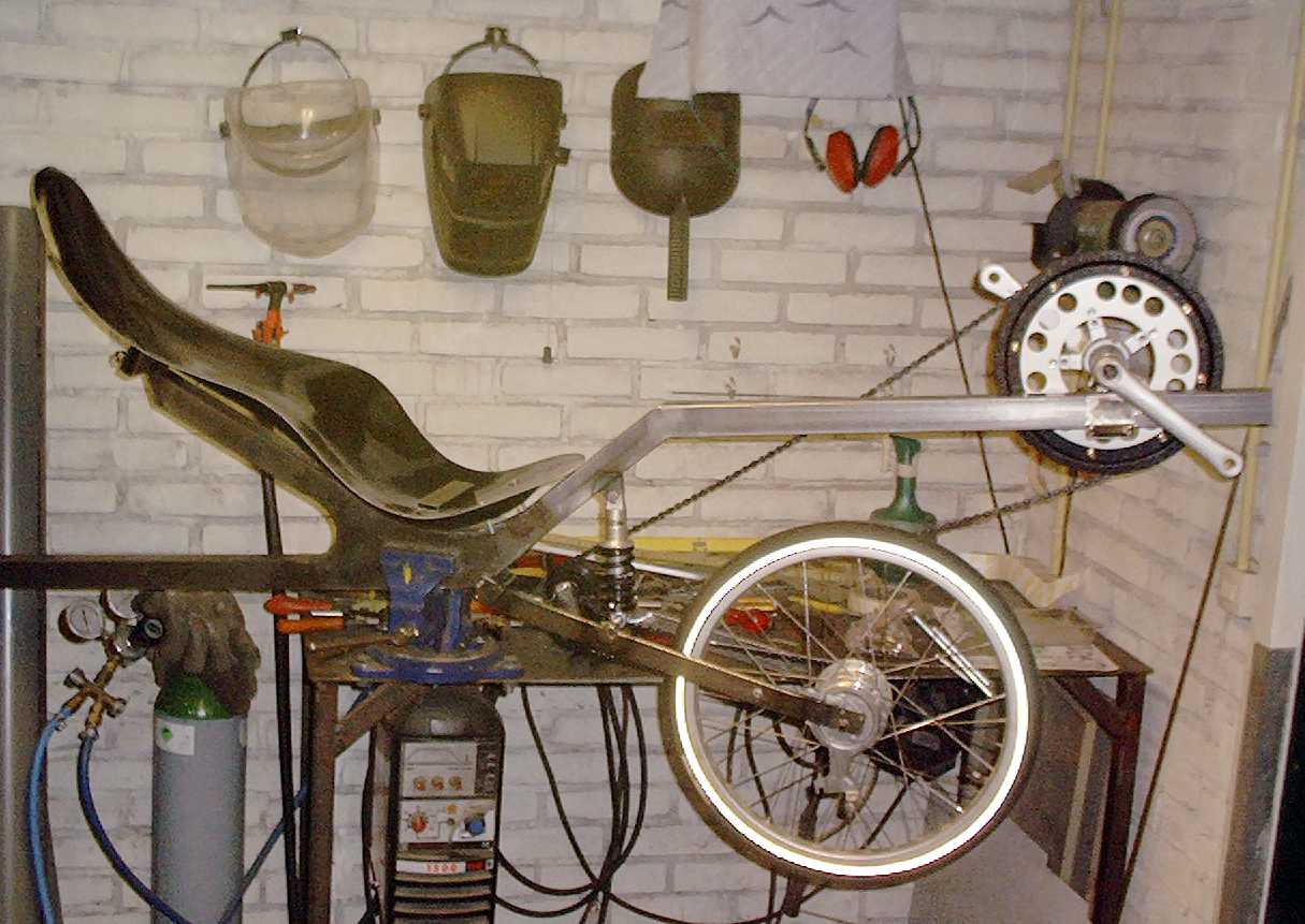

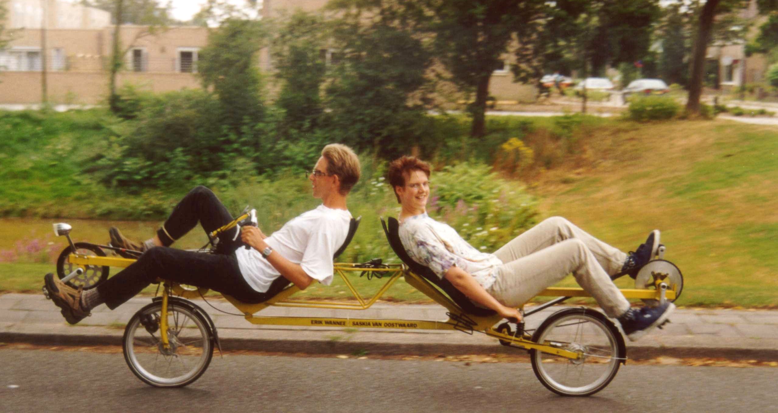

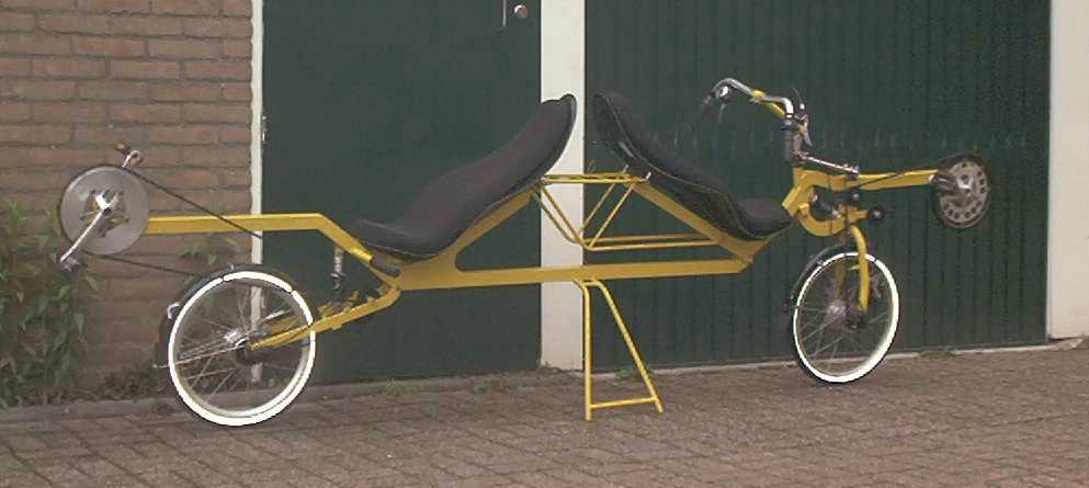

Итак, Эрик Янни (Eric Wannee) - такой же любитель, как и мы, живущий в Голландии и увлекающийся лигерадами. Особенно он увлекался Флевобайками. Когда он обзавелся подругой, вплотную встал вопрос о выборе лигерада для нее. Янни не хотел грузить бедную девушку обучением езды на Флевобайке (а он довольно необычно управляется) и пришлось делать для нее лигерад с передним приводом, но с подвеской всех колес (видимо, дороги в Голландии в той местности, где эти ребята живут - довольно плохие). Когда он решил проблему привода на передней подвеске, он сделал переднеприводный лигерад с неподвижной кареткой и задний модуль для пассажира - чтобы объединять лигерад и модуль в тандем. Однако тандем получился настолько удачным, что тандем никогда не делился на отдельные модули и для передней части тандема (по-сути, отдельного лигерада) даже никогда не была завершена задняя подвеска, позволившая бы сделать из передней части тандема Отдельный лигерад. Сделан этот тандем был в 2003 году.

Виртуозная работа! Как бы нам упростить переднюю подвеску для всероссийского применения? А вот задняя пойдет для "питона"? Пасиб за рисунки!
 Заголовок сообщения: Re: Полноприводный полноподвесный тандем Эрика Янни (Eric Wa
Номер сообщения:#3  Непрочитанное сообщениеДобавлено: Вс дек 05 2010 17:55
Куда проще-то?
