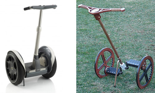

велосигвей--можно и попроще... http://www.buildlog.net/legway/index.html

И вот, такой интересный момент: на обучение катанию на моноцикле, уходит не один день
тренировок, а на Сегвей (электрический), если понаблюдать, любой простой человек
становится и сразу же едет. :? Что его удерживает в продольном направлении?
Встроенный гироскоп, расположенный горизонтально, в одной линии с осью, или что-то ещё?

Значит, для создания настоящего велосегвея, нужно делать
две передачи: одну на колёса, а другую, - на вращающийся горизонтальный блин...
И, чтобы конструкция не получилась слишком высокой, применять всяческие конические
шестерёнки и планетарки. Иначе как всё это компактно расположить: педальный привод
и так занимает много места...

Лучше просто научиться ездить и не городить огород.
А настоящий сигвей не гироскоп удерживает, а компьютер просто грамотно управляет тягой. Гироскоп там даже если и есть, то не силовой.
