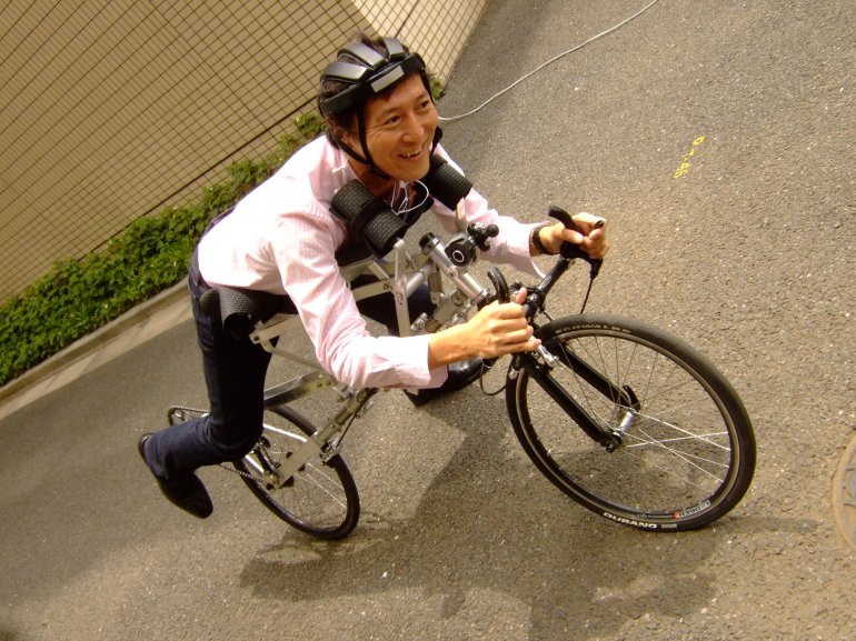

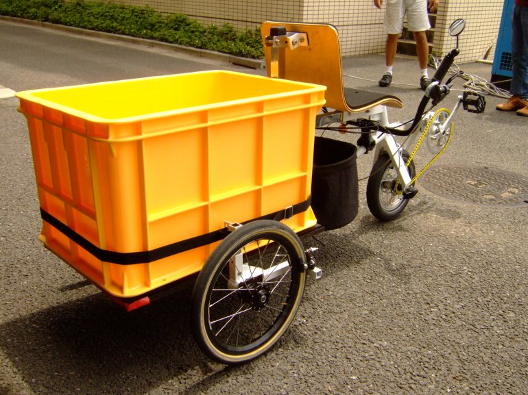

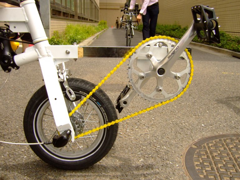

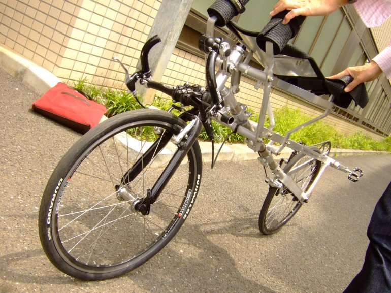

Велосипед с посадкой на животе

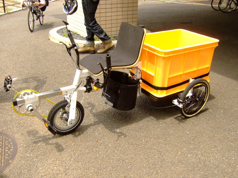

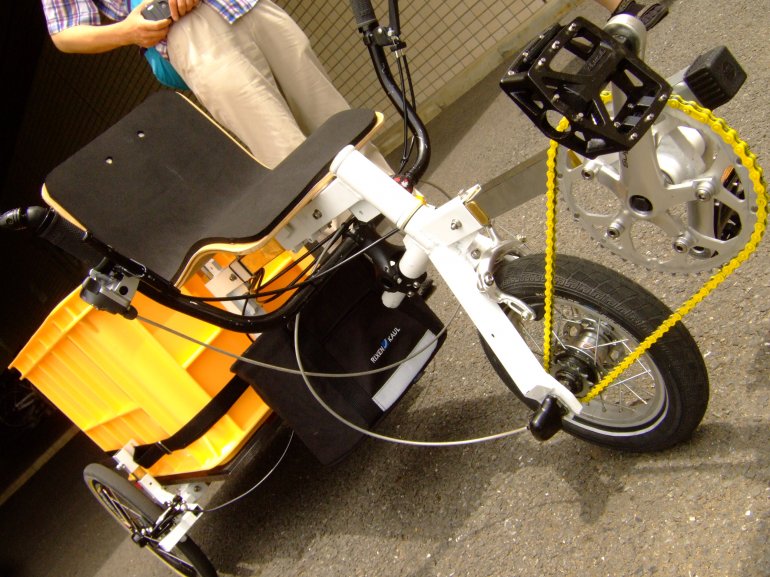

Грузовой переднеприводной веломобиль

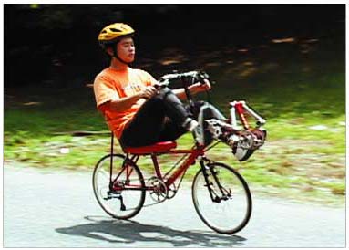

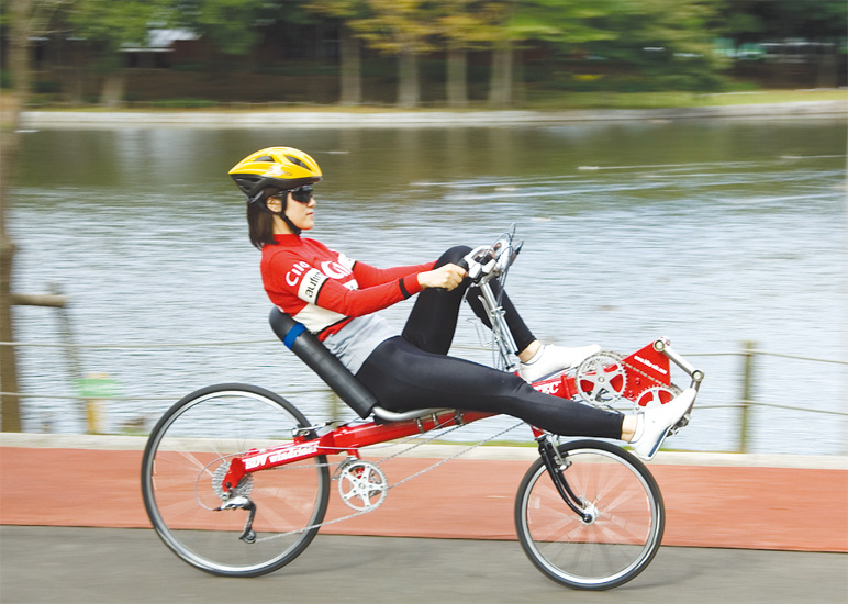

Лигерады с приводом SDV
Лигерад с необычным приводом. Привод называется SDV и разработан для устранения "мертвых точек" и повышения КПД педалирования за счет использования других, более сильных мышц.
Сайт производителя: http://www.aist.go.jp/aist_e/museum/science/17/17.html
Сайт с лигерадами с таким приводом: http://www7a.biglobe.ne.jp/~otec/
Лабораторные испытания показали увеличение мощности на 35% по сравнению с традиционным приводом. Данные привод обеспечивает повышенную мощность из-за того что в этом приводе используются более сильные мышцы ног и устранена проблема мертвых точек.
Статья про тест привода: http://www.hupi.org/HPeJ/0013/0013.html

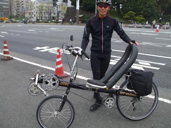

Обратите внимание также на сиденье этого японского лигерада (опять с приводом SDV, видимо он довольно распространен в японских велосипедах, по крайней мере среди лигерадов). Никогда не видел такое сиденье.

Надо бы взять на заметку такой привод,может удастся скопировать :) только никак не пойму из рисунков,как шатуны соединяются со звездой...
Добавлено через 28 минут 29 секунд:
Понял!Педаль напрямую соединена с одним звеном цепи!Что то вроде линейного привода.Цепь вроде необычная...

о мой Бог! трансмиссия - просто Ж какая-то....
а вот сиднье просто класс!!!!!!
Что ты понимаешь то!? Не сбивай с толку народ! :naughty: О такой трансмиссии ваши колени
только и мечтали, на подъём самое оно и для скорости естесственно.
Движения на этом приводе близки к тем, что при подъёме по лестнице.
Да, интересное решение, насколько меньше потеет спина?
Да и оригинально, использовать в качестве подвески... Упругость собственных рёбер!
Интересно, как на практике...

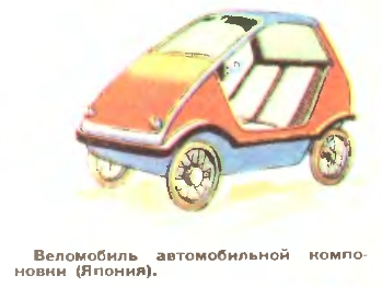

Кузовной японский веломобиль "МБ-1". 1978 г
Источник: "Техника молодежи" №6, 1984 г
