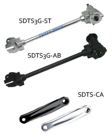

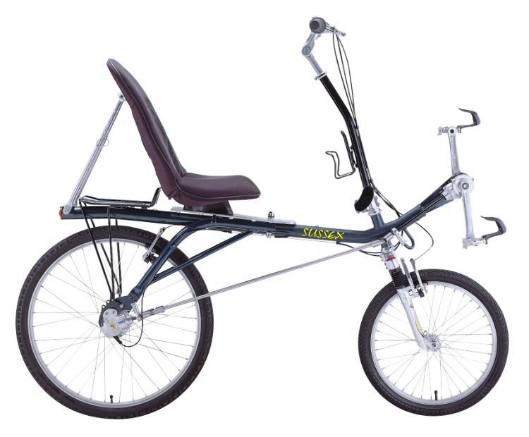

Карданный привод производиться серийно с 1991 г. Страна: Тайвань
http://www.sussex.com.tw/shaft-drive.html
 Заголовок сообщения: Re: Лигерад с карданным приводом и планетаркой
Номер сообщения:#2  Непрочитанное сообщениеДобавлено: Вс апр 04 2010 04:48
Карданный привод (без планетарки) имеет передаточное отношение 2.07/2.38.
Фирма предлагает широкий выбор карданов от 290 до 440 мм.
Привод собран на пром подшипниках.

Теоретически КПД зубчатой передачи выше чем у цепной. Практически - зависит от качества исполнения.
Кстати, как я понял, кардан есть только в первом посте, дальше идут просто зубчатые передачи с двумя парами угловых шестерен и без карданов.

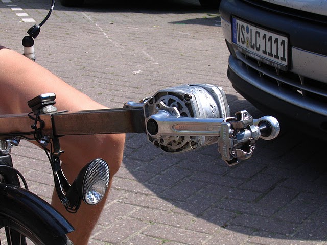

Самодельный карданный привод для лигерада:http://picasaweb.google.com/MaciejDlugosz1981/RoweryPoziome#5433293554689694946
"No i proszę. Domowym sposobem! Ten konstruktor użył przekładni z szlifierki kątowej, bo potrzebował przełożenia co najmniej 2:1, albo może nawet 3:1 (pamiętajcie że jego rower ma małe kółka, więc potrzebuje wysokiego przełożenia). "Sussex", http://www.sussex.com.tw/se2.htm robi teraz wałki w kilku różnych wersjach, max. przełożenie to 2,38 (ale to przełożenie 2,38 jest dostępne dopiero od niedawna). Domyślam się że konstruktor zastosował przekładnię od szlifierki kątowej z przodu roweru gdyż miała wyższe przełożenie. Tył (tam gdzie dochodzimy do tylnej piasty) to już oryginalny "Sussex"."
гугл перевод:
"Ну, пожалуйста. Домашнее! Дизайнер использовал коробку передач угловой шлифовальной машины, потому что передач нужно как минимум 2:1 или даже 3:1 (помните, что его велосипед имеет небольшие колеса, так что я нужен высокий показатель). "Сассекс", http://www.sussex.com.tw/se2.htm теперь делать рулоны в нескольких вариантах, макс. коэффициент составляет 2,38 (2,38 отношение, но только в последнее время в наличии). Мне кажется, что инженер применил передачи от угловой шлифовальной машины на фронт цикла, поскольку она более высоким коэффициентом."

Это же почти идеально для переднеприводного лигерада. Влияния на руль нет, угол поворота неограничен, цепь не мешает, КПД высокий, если сделать все толком.
