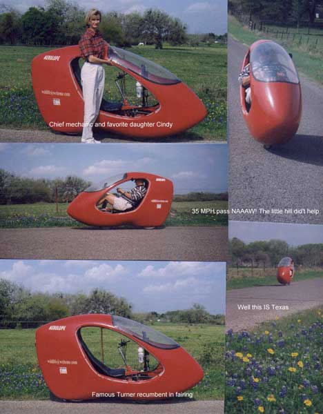

Можно ли назвать этот лигерад с кузовом практичным стримлайнером?
По-моему это отличный компромисс между хорошей обтекаемостью, удобством езды и вентиляцией.

Вот тут (внизу страницы на указанной ссылке) утверждается что этот аппарат, который кстати называется Aerolope, был построен в США русским эмигрантом Борисом Заколдевым...
http://www.wisil.recumbents.com/faired.htm
 Заголовок сообщения: Re: Стримлайнер для повседневной езды
Номер сообщения:#7  Непрочитанное сообщениеДобавлено: Сб янв 09 2010 09:51
Вот тебе и "Золотая рыбка"... :o

Непонятно, как на светофоре останавливаться, а потом трогаться. Руками об землю - не феншуйно, а боковых колес не видно...
Номер сообщения:#10  Непрочитанное сообщениеДобавлено: Сб янв 09 2010 13:55
Сообщения: 677
Благодарил (а): 12 раз.
Поблагодарили: 45 раз.
Ногу с педали снял и сбоку на землю поставил - дыра в обтекателе такая, что нет разницы на голом лигераде едешь или с крышей.. :)

Да, вот с боковым ветром у них явно будут проблемы... Вот если бы это был лоурейсер... Идея мне очень понравилась, наверное сделаю себе подобный обтекатель на М2.

как по мне здорово внешне напоминает веломобиль кроха андрея кудрявцева . хоть он и был с двумя передними колесами от самоката. наверно эти дутики и портили его ходовые качества. сделать бы их выдвижными...

Нашел рекламу этого аппарата. Он производился некоторое время серийно в Техасе (США) и продавался от 4995 дол. Я встречал даже ссылки на eBay.
Сейчас этот ВМ снят с производства. Думаю что 5 тысяч американских рублей это слишком!
http://my.awesomenet.net/~wildlife/aero.html
Мой перевод Реламы Aerolope (кстати остается открытым вопрос как перевести Aerolope. Я предлагаю "Схороход"):
"Если бы вам представилась возможность построить инновационное транспортное средство на мускульной силе как альтернативу автомобилю?
Вы наверное начали б с таких пожеланий: эффективность стримлайнера, наличие багажника, заметность на дороге, защита от непогоды и комфортабельность. Вы б неприменно захотели получать удовольствие от езды. Добро пожаловать в будущее! Вы можете испытать ВМ Aerolope, который имеет указанные характеристики, здесь и сейчас."
Последний раз редактировалось bandanschik Вс янв 10 2010 01:19, всего редактировалось 2 раз(а).

Хм! Очень интересно. Помните я писал в моем обзоре про кузова Aergo для дельта трайков?
Так вот Aerolope это предшественник 3-х колесного Aergo.
Кузов для Aerolope производился фирмой GlasTec в Аризоне. Руководителя фирмы звали Чак Маккейн (Chuck McCain).
Узнаете силует? Это трайк с кузовом Aergo. В каких отношениях фирмы GlasTec и Aergo я не знаю.
Видео: http://www.youtube.com/watch?v=Ml2eYbSlyks
Сейчас фирма RBR Aergo довольно известна в узких кругах. Она занимается тем что производит обтекатели для трайков, в основном для упоминавшемся в моем обзоре Kettwiesel.
Последний раз редактировалось bandanschik Вс янв 10 2010 01:18, всего редактировалось 2 раз(а).
