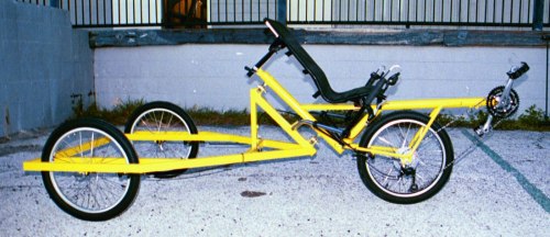

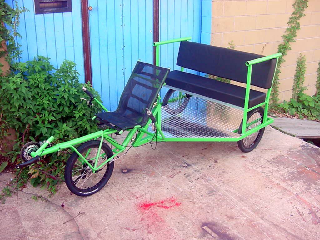

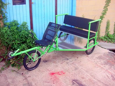

Утилитарные дельта трайки американской компании "Organic Engines". Эти трайки производятся серийно в течении 10 лет. Трайки построены по схеме с "ломающейся" рамой. Поворот производится наклоном передней части рамы. Рамы делают из хромоля. Вес грузового трайка (желтого): 31.5 кг. Длина: 2.40 м. Ширина: 1.20 м (общая), 1.08 м (между задними колесами). Заявленная общая грузоподъемность ВМ (с водителем): 325 кг.
http://organicengines.com/pedi-cabs/
Грузовой (желтый) стоит в США 1750 дол.
Рикша (зеленый): 2250 дол.
До безобразия простой и прочный вариант рикши, только во как оно рулится? Особенно с полной загрузкой?

Всё-таки, что тут с трейлом и углом рулевой?
