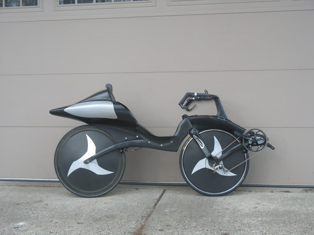

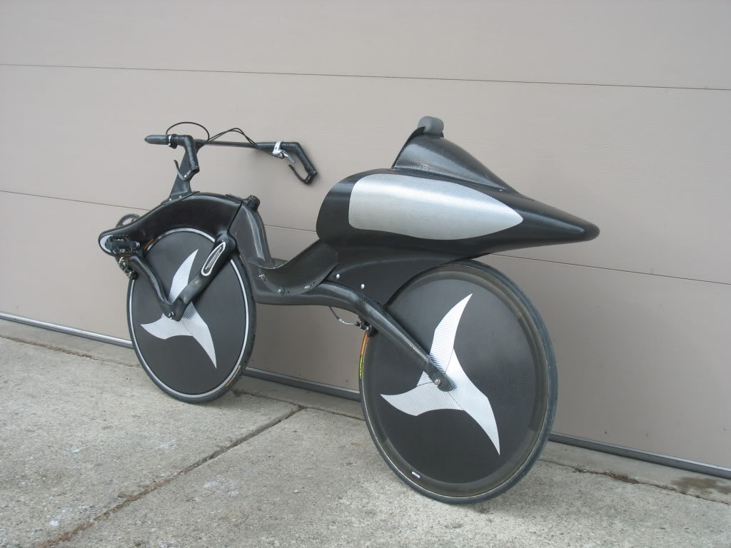

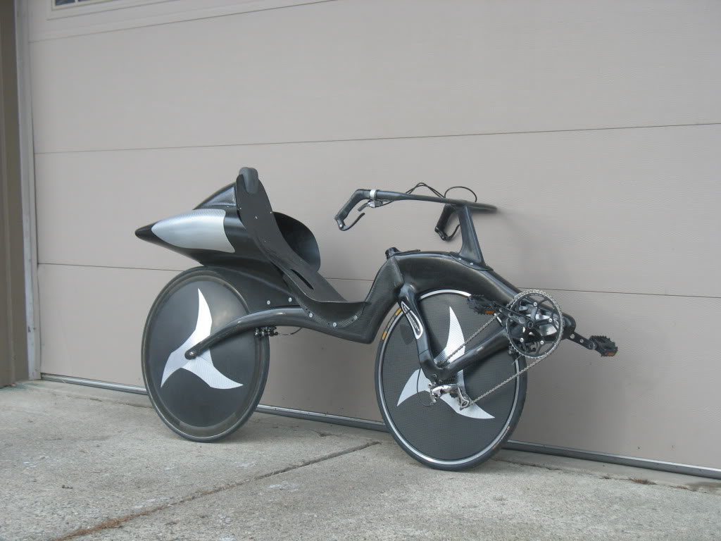

Продолжение.
Автор пишет, что очень удачно попал с геометрией - влияния педалей на руль не замечено, либо оно минимально. Ускоряется быстрее любого лигерада, которые только опробовал автор.
Угол спинки - 28-30 градусов.

А вот интересно, не сдувает ли его? Баланс-то ловить труднее, чем на велосипеде...

У него угол 60 у рулевой устойчивость офигительная...
Кстати я уже Олегу говорил что при налажении Трейлора эргономика один в один разница тока в паре градусов наклона рулевой.

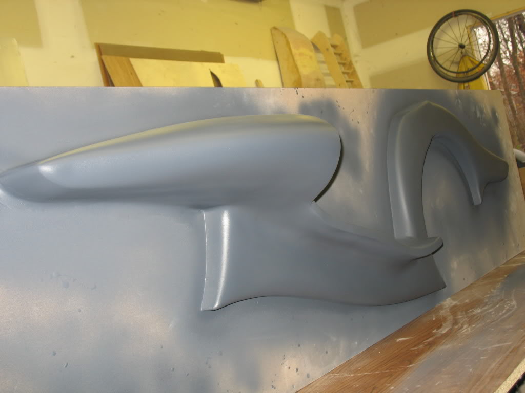

А там нигде нет технологии изготовления с фотографиями? Мне интересно, рамы сделаны поверх пенопластовых моделей, или по матрицам?

Это, видимо, матрица, да она от другого велосипеда, но принцип может быть схож:
 Заголовок сообщения: Re: Еще один плодовитый товарищ - клоны NoCom, Zockra-highracer.
Номер сообщения:#10  Непрочитанное сообщениеДобавлено: Чт фев 11 2010 15:46
Это, видимо, матрица:
Не факт. Вполне возможно что это половинка пенопластовой модели, а покрашена для защиты от смолы. Тут не видно полая она внутри или нет. Внешняя поверхность глянцевая - а в матрице имеет значение только внутренняя поверхность, которую тут как раз не видно.

Да, скорее, это пуансон. В смысле - болван. Только не к описываемым велам. Если присмотреться - обводы чуток другие. Но красиво!!!

матрица быстрее всего от красного лигерада. см фото выше.
