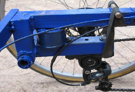

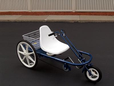

вот интересный и лаконичный вариант 4-х колесного детского веломобиля (иностранный). Батя-инженер сделал его для своего сына.

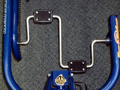

Обратите внимания как реализован привод на задние колеса. Инженер вынес цепь за пределы кузова чтоб она не мешала устновить сиденье в оптимальное положение. Оригинально! Мужик также применил оригинальную педальную систему.
Конструкция безопасная и устойчивая. Веломобиля сделан из алюминия, а сиденье из дерева.

Вот сайт этого веломобиля с детальным описанием, чертежами. На английском
http://www.s-p-i-l-l-e-r.com/pedalcar/en/front_gear.htm

что прикололо в этом веломобиле--педали--как на старом ушатаном велосипеде--остались одни штыри.если серьезно --то с педалями при такой схеме проблема надо что то придумывать свое. что хорошо это цепной привод без каких либо роликов и не мешает компоновке сиденья . я еще заметил одно преимущество---при подъезде к препятствию можно встать поднять веломобиль руками за боковые трубы и пройти пешком сложный участок. со стороны будет смешно выглядеть --но это намного лутше чем толкать вм сбоку.

нашел еще пример коленвала с педалями и боковой цепью
