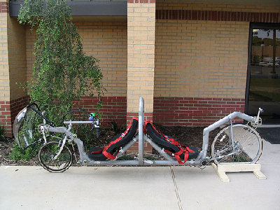

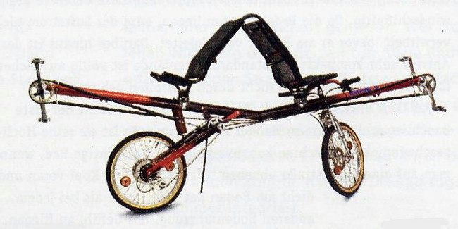

Мне очень нравится тандем на втором фото. С подвеской такой тандем будет смотреться шикарно.
Номер сообщения:#3  Непрочитанное сообщениеДобавлено: Ср авг 26 2009 08:50

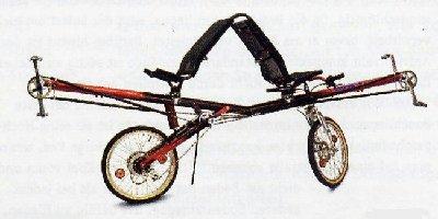

Интересно, а тандем на 3-м фото не слишком шлипкий? По идее крутящие нагрузки на трубу там большие...
Номер сообщения:#4  Непрочитанное сообщениеДобавлено: Ср авг 26 2009 13:00
так оно и получается - крутящие нагрузки на раму очень большие и для нормального ровного движения нужна жесткая рама
Делайте низкий. В ущерб длине. Будет устойчивее и быстрее.
Быстрее, легче - согласен, но вот устойчивее? В каком смысле? Равновесие удерживать при высоком ЦТ легче, т.к. угол отклонения от оси проекции при относительном смещения ЦТ меньше.

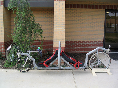

А мне вот этот понравился. Люблю лаконичные конструкции.
Номер сообщения:#10  Непрочитанное сообщениеДобавлено: Ср авг 26 2009 22:41
Сообщения: 14158
Только колёсики маленькие. И база короткая + высокая посадка: будет аццке козлить.

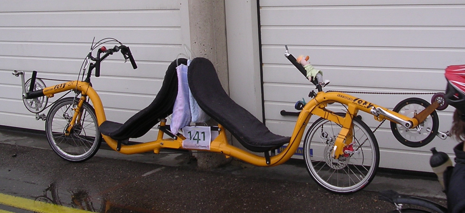

Желтый тандем Toxy:
