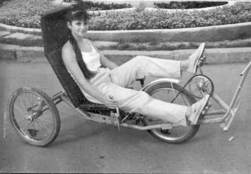

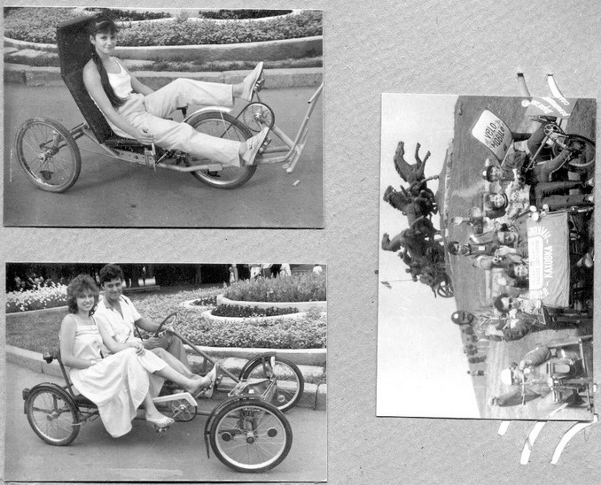

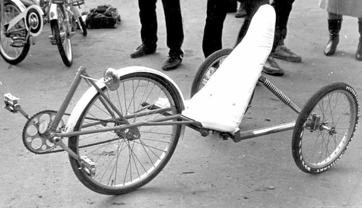

Вот.

Насколько можно увидеть два "заднеуправа" с тележечным типом управления что ни есть
хорошо для стабильности особенно на скоростях выше средних."Мазурчак"-кажется ломается посередине хотя не уверен. А вот тот что с красоткой интересен . Хотелось бы
познакомиться поближе( с мобилем). Хотя это кажется буржуйский,как там с упр
авляемостью?\что за геометрия рулевого? Больше вопросов чем ответов.

Unter писал(а):
...А вот тот что с красоткой интересен . Хотелось бы познакомиться поближе( с мобилем). Хотя это кажется буржуйский, как там с управляемостью?...
Буржуйский- вряд ли, фон родной, совеццкий: кривые поребрики вокруг клумбы с травой и щели между ними в палец толщиной, катафот до боли знакомый, с завода ёлочных игрушек.

Буржуйский- вряд ли, фон родной, совеццкий: кривые поребрики вокруг клумбы с травой и щели между ними в палец толщиной, катафот до боли знакомый, с завода ёлочных игрушек.[/quote]
Был неправ, вспылил. При ближайшем рассмотрении действительно Наш!
Может тогда будет легче найти какую -либо информацию о нем? С нетерпением ожидаю.

Фото из Николаева. По памяти= это фото из их клуба и пробега.
Конструкцию хорошо видно на фото. Привод на переднее, сзади трапеция, рулевая.

все вроде так. но на последней фотке почему то не видно поперечной тяги?
