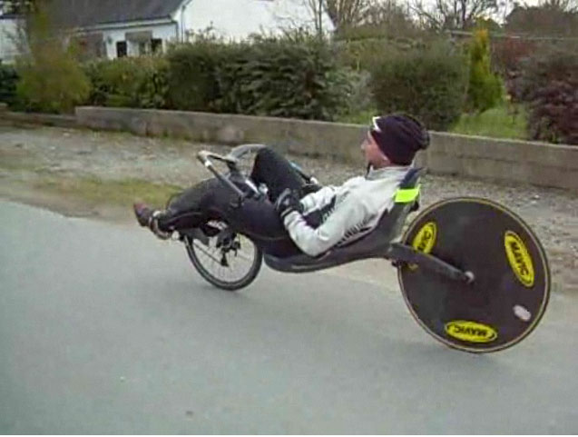

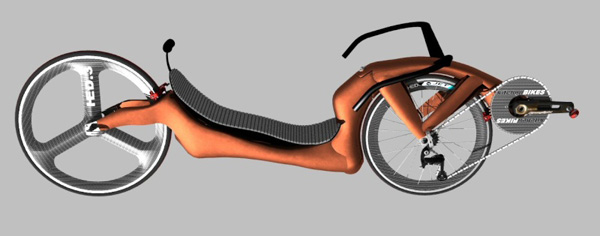

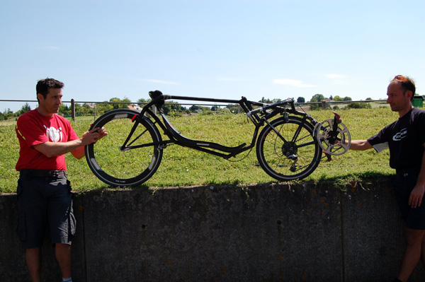

Чем больше просматриваю ресурсов чем чаще начинаю натыкатся вот на такую схему лигерадов (рис.1), помнится я где-то начинал эту тему даже какие то картинки выкладывал но как водится тема сошла на нет. Но если народ начинает морочится с гоночными вариантами из карбона то идея нашла свой круг ценителей рис.2 и рис.3. полностью пока нету в сборе как появится выложу вместе результатами заездов.
Кто че думает по этому поводу отпишитесь!
Комментарий к файлу: рис.3

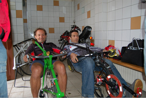

Комментарий к файлу: рис.2

Я думаю, что представленная на фото конструкция имеет смысл. Я тоже думал о том, чтобы не тянуть цепь через весь лигерад, ограничивая цепью угол поворота переднего колеса. Данная схема имеет права быть при отсутствии или минимизирования потерь мощности при педалировании за счет виляния переднего колеса. Чем больше поперечное усилие на каретке, тем больше потери. Есть смысл сделать педали поближе друг к другу (уменьшить Q-фактор), и максимально увеличить расстояние между рулевой колонкой и кареткой, чтобы уменьшить силу реакции каретки, направленную в сторону поперечную прикладываемому усилию.
Сам думал о такой схеме.
Номер сообщения:#3  Непрочитанное сообщениеДобавлено: Вт дек 30 2008 20:51
Денис высказал мнение что это копия схемы мозурчака, хотя мне попдались аппараты со сходным расположением рулевой колонки датированые временем когда мозурчак еще даже недумал о чемто подобном. Ну да ладно бум называть по совковому схемой мозурчака дабы не в водить людей в заблуждение.
З.Ы. Пишите по теме рулевой колонки на сколько он разгонится мне неинтересно я прочитал отчет какая скорость у прототипа. Меня интересует руление на мой взгляд несколько неудобное поэтому и спрашиваю мнение других людей.

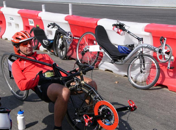

Ну тут вот фотка чтоб посмотреть как сидится и держится руль, эдакая эволюция прототипов :).
Комментарий к файлу: эволюция прототипов :)
Комментарий к файлу: Типа крутые 3 место :) и это на хромоле и в компании М5
Комментарий к файлу: Ну это еще раз с боку

Если это Мазурчак, то действительно как устранить болтанку каретки?
Номер сообщения:#6  Непрочитанное сообщениеДобавлено: Вт дек 30 2008 22:47
Я уже писал:
Уменьшить болтанку, иначе говоря.
Номер сообщения:#7  Непрочитанное сообщениеДобавлено: Вт дек 30 2008 23:17
Сообщения: 14165
Стрёмно как-то... Там наверное и баланс будет, ээээ... специфичен...
Номер сообщения:#8  Непрочитанное сообщениеДобавлено: Вт дек 30 2008 23:48
на видео никаой болтанки нет едет также как и м5 и оптима рядом
кстати первое место занял м5 с хвостом :)
Номер сообщения:#9  Непрочитанное сообщениеДобавлено: Ср дек 31 2008 01:21
Сообщения: 294
Что касается раскачки - спроси Дениса, я к нему приставал когда думал за питон. Он говорит, что надо научится правильно педалить, не толкая педали, а вращая, тогда раскачка уходит. Мне это не понравилось, это всеравно означает минус немоного моей мощности на стабилизацию, но питоноводители ездят. Кроме собственно расстояния между педалями и расстояния от каретки до оси вращения на устойчивость наверняка будет влиять трейл и угол наклона оси, а также ее положение. В питоне устойчивость (как я понимаю) обеспечивается весом наездника, тут этот фактор стабилизации также присутствует, плюс добавляется положительный трейл. Думаю из-за этого устойчивость у него довольно большая, так что раскачки может быть и совсем не видно. в то же время если давить на педали поочередно, специально пытаясь раскачать вел, то это наверняка получится.
Номер сообщения:#10  Непрочитанное сообщениеДобавлено: Ср дек 31 2008 11:45
Осталось только построить модель и проверить, будет ли раскачка, или нет.

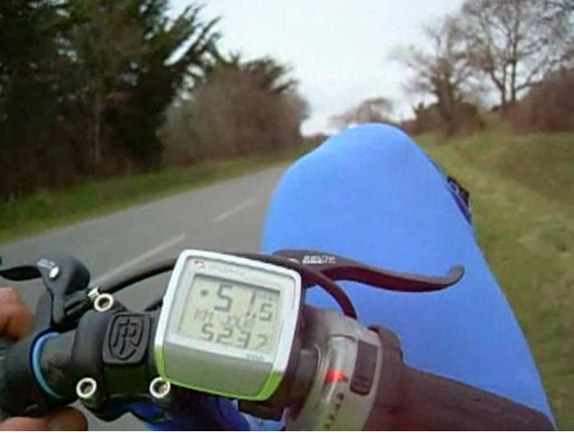

Разгоняется до 60 км/ч на плоскости!

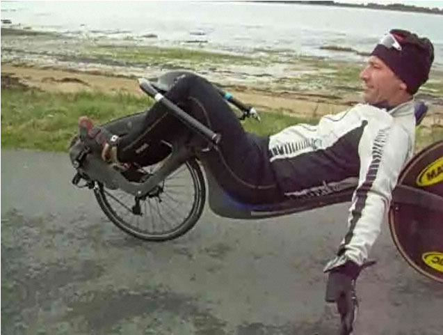

Обратите внимание на передний привод:
Rapide
Новое поколение "лежачих" велосипедов пришло! Rapide - это ваш идеальный байк для гонок, длинных дистанций и ультра-поездок.
Рама-монокок сделана вручную во Франции из карбона-препрега.
Рама весит неординарно мало, и лигерад целиком можно сделать весом меньше 7.5 кг.
Стоимость фреймсета - 2790 евро.
Гарантия 10 лет.
Комментарий к файлу: можно спокойно ехать без рук!
Комментарий к файлу: и держать скорость чуть больше 50 км/ч без обтекателей!

Просмотрел внимательно видео. Все таки он виляет. Есть паразитное влияние. Но едет КЛАСС.
Наверное я буду делать классический привод на заднее колесо. Думаю, что так уже проверенно временем. А на этом надо бы проехаться. Может и лучше, но стремно.
Кстати. А как ростовка, регулировка бод рост на переднеприводном. Похоже, что нет регулировки.

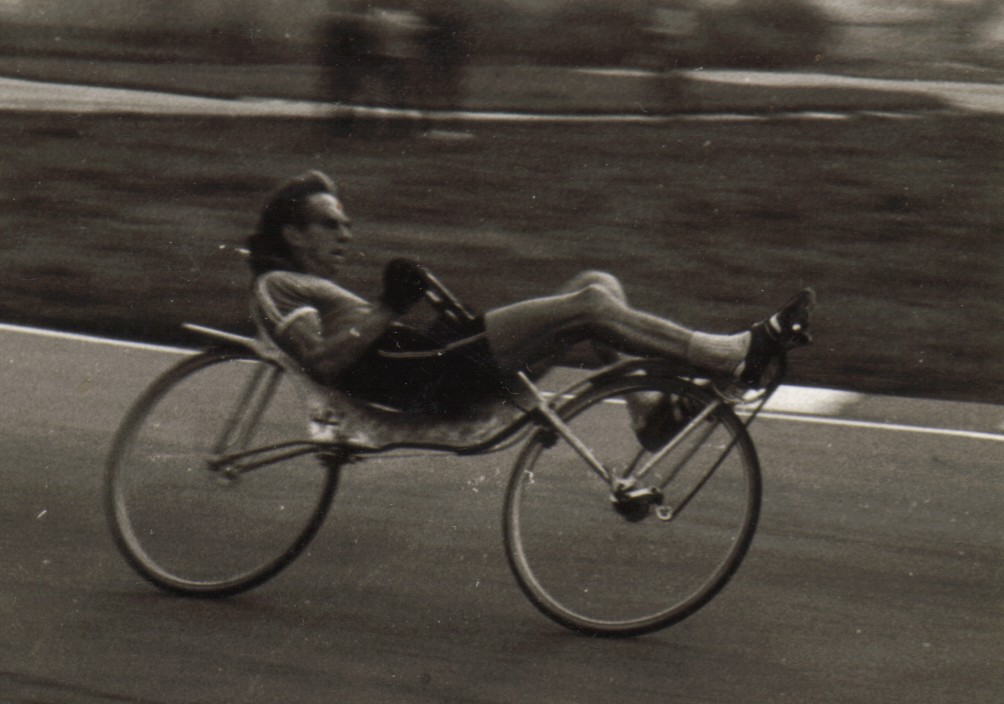

pri razvorote na maloy ploschadi rul' upretsia v nogi.
Ja na sofabike mogu povorachivat' rul' na 75* gradusov ot priamoy linii.
Na Zockra netu amortizacii zadnego kolesa. Dlia korotkoy gonki na ~30km amortizacia=izlishestvo. Esli zadumaete TYP na 100km i bolee zadniaia podverka MUST-BE
Posted after 9 minutes 2 seconds:
Re: Ôðàíöóçû
Îäíîâîëèêîâ Ñåðãåé писал(а):
Ïðîñìîòðåë âíèìàòåëüíî âèäåî. Âñå òàêè îí âèëÿåò. Åñòü ïàðàçèòíîå âëèÿíèå. Íî åäåò ÊËÀÑÑ.
Íàâåðíîå ÿ áóäó äåëàòü êëàññè÷åñêèé ïðèâîä íà çàäíåå êîëåñî. Äóìàþ, ÷òî òàê óæå ïðîâåðåííî âðåìåíåì. À íà ýòîì íàäî áû ïðîåõàòüñÿ. Ìîæåò è ëó÷øå, íî ñòðåìíî.
Êñòàòè. À êàê ðîñòîâêà, ðåãóëèðîâêà áîä ðîñò íà ïåðåäíåïðèâîäíîì. Ïîõîæå, ÷òî íåò ðåãóëèðîâêè.
A nikak "rostovka" ne reguliruetsia. Ya svoiy sofabike delal pod sebia.
Pozdze obnaruzil davaia pokatat'sia "patsanam" esli oni nogami dostaiut do pedaley to spinoiu lozatsia poblize k pedaliam.
K semu prilagaiu History-Photo Poltava 1990god Ukraine
ETOt hybride ya nikak ne nazval, tak-kak esche bilo rano. A peredniaia vilka bila vzaimo-zameniaemaia ot sofabike.
Kak videte zandego kolesa amortizacia otsutstvuet. Na plohoy doroge "mozgi v furazku vitriahivaiutsia" Vo vseh posleduiuschih konstrukciayah ya obiazatelno delal miagkuiu podvesku zadnego kolesa
