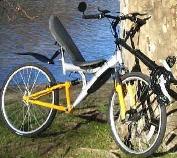

 Заголовок сообщения: Конвертация двухподвеса в рикамбент с пер. ведущими
Номер сообщения:#1  Непрочитанное сообщениеДобавлено: Ср апр 22 2009 18:56
http://www.cruzbike.com/kit.html
Номер сообщения:#2  Непрочитанное сообщениеДобавлено: Ср апр 22 2009 23:57
Сообщения: 14158
Вообще это баян, но они даже киты для конвертации говноподвесов выпускают... Кстати, неплохая альтернатива помойке, когда человек понимает, что попал с таким "велосипедом"

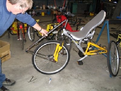

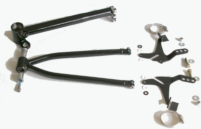

а как в этих китах заднее колесо в вилку запихивается? там какой-то переходник специальный? или "расширенная" вилка к киту прилагается? разгибание - это как-то не товарно...
Номер сообщения:#5  Непрочитанное сообщениеДобавлено: Чт апр 23 2009 22:36
Заднее колесо перед наконечниками стандартной передней вилки. Смотри фото, там хорошо видно.
