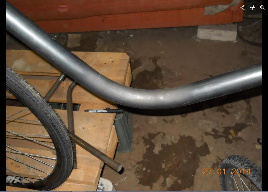

Плюс я сходу не нашёл в России именно такие же тонкостенные трубы, а главное трубогиб, который гнёт сталь, а не медь и не плющит при этом стенки.
Такие - это какие? Я покупаю от Ф10 стенка 1 мм до Дн51 мм стенка 1.5 мм.
Гидравлический трубогиб арбалетного типа. Труба на фото - Дн51Х1.5
Ты не понял, надо погнуть не 51 мм, а 13 мм, не 10, и это не 3 мм разница, а 30%, треть. И достаточно близко к концу погнуть, и небольшим (в абсолютном значении) радиусом. Гидравлический строительный трубогиб этого не сделает. И да, 1,5 мм это очень дофига, особенно для больших диамтров, вес тонна будет.

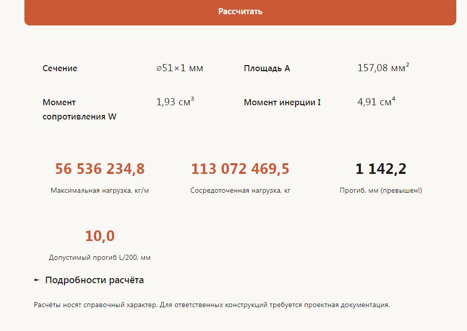

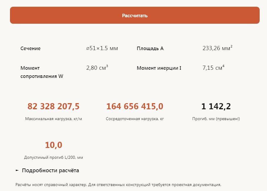

Если ты делаешь для себя, с расчетом поездить сезон и под болгарку - можешь делать хоть из фольги. А если делаешь для клиента - то срок службы рассчитываешь хотя бы на 10 лет. И запас прочности нужен соответствующий.
А вот прочность, кстати, падает больше чем в полтора раза:
Модулятор вон на Ризлере ездить боится - а там рама минимум со стенкой 2 мм и ферменная.
