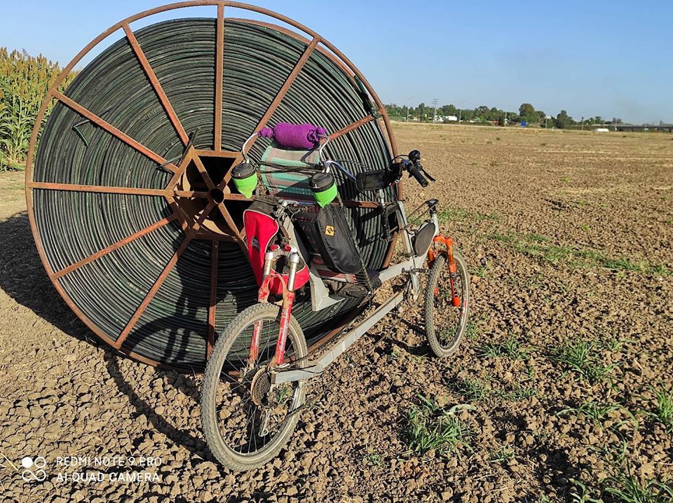

В своё время Кузьмич делал лигерады с длинным маятником сиденья, но отказался из-за низкой боковой жёсткости. А тут вопрос жёсткости решается самым радикальным образом! Так какие же подводные камни у такой схемы, почему никто так не делает?

Мужику (Hezi Yismach - похоже еврей :)) очень нравится. Грят, накатал дофига и сбросил 10 кг :)
А так - нулевое влияние цепи на подвеску, недостаток URT на сидячем (стоя на педалях хреново работает) - не актуален, да и дважды не актуален с очень длинным маятником, тонна хода в теории.
Из минусов - надо принести в жертву вилку, правильная организация пивотов (но движения в них явно абсолютно минимально).
К слову, такую систему ясно довольно элеменарно сделать в виде композитной (а то и обычной!) рессоры а-ля Сентяй без пивота вообще.
Это даст дополнительную несущую способность вилке.
Ах, еще минус - учитывая, что у LWB дофига веса на заду, мне "несущей способности" вилки обычной явно не хватит.
Есть дешманские двухкоронки, их ставят на е-мопеды, наверно покатит.

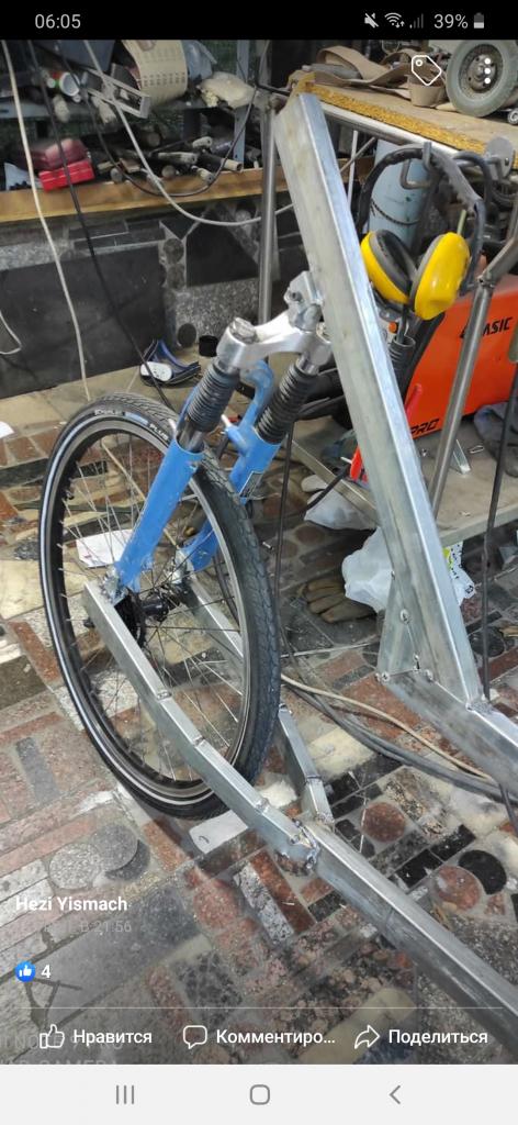

Есть вилки с обломанным стержнем, например, у меня. Покажу позже.

да не будет телескоп нормально работать на углах около 50 градусов.
_
Согласен.
Да и вес резко возрастает. Но элементы вилки, при бедности, можно использовать.
К стати, нагрузка на одну "ногу" равна 30 кг.
Добавлено через 7 минут 25 секунд:
Но тут угол может быть и ляжет на дугу радиуса из центра шарнира маятника.
Так что может всё и уладится.
А с километром трейла и флопа на вилке с обычным оффсетом рулить приятно будет? "Не думаю" (с)
Разве что рычажку пилить. А чё, концептуально - обычная вилка сзади, рычажка спереди :)
Хотя, вообще, сзади тоже рычажка. Вилка просто играет роль аморта и "структурного" элемента.
Кстати, сзади неплохо покатит дешманская воздушная вилка с али. Т.к. на неё изгибающие силы будут не сильно большими (уж подавно не такие, как при торможении например), проблема люфта башей не должна быть сильно актуальна.

А в чем прикол? Мужик вместо аморта поставил вилку, причем точно таким же образом как и аморт (шарнир сверху и снизу).

Можно было вместо вилки сделать жесткую корону на маятнике, а на нее уже установить стандартный амортизатор - было бы жестче

Вопрос про боковую жёсткость *пивота* в первую очередь. Там обычный ашан-пивот.

ну да, маятник длиннущий, малая боковая сила будет его уводить сильно в сторону, только это не трайк, откуда ей взяться?
вилка естественно будет держать такой длинный маятник лучше чем аморт, но, вилку держат шарниры, если они хилые и без подшипников - в вилке нет смысла.
и да, вместо одной трубы рамы мы имеем две, что тяжелее

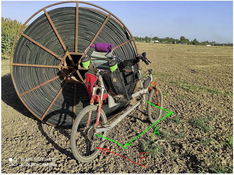

Боковая (и крутильная!) жёсткость маятинку весьма нужна, управление без неё в любом случае пострадает. Иначе зачем мотоциклам жёсткие рамы тогда? Шимми ловить будешь, например.
Тут плюс не в весе или жёскости, а в линии цепи без роликов вообще (или с минимумом их), и кинематике подвески с теоретически неограниченными ходами. С роликами это организовать гораздо сложнее.
А в том, что он перенёс передний шарнир к каретке, в итоге трансмиссию проложить теперь можно как на жёсткой раме, а боковую жёсткость всей конструкции даёт вилка
А если вилка на правильных шарнирах?
Да не нужны там сильно правильные, вращение в них совершенно минимально.

для вращения не нужны, нужны для отсутствия люфтов и
т.к. если у тебя в шарнире будет люфт 0.1мм а вилка это боольшой рычаг, то на его конце ты получишь 10мм и смысла в вилке не будет.

ну посмотрим: меньше труб на конструкцию, добавится ролик (хотя при правильной настройки не обязательно), в место колхоза с вилкой - стандартный аморт, вместо колхоза с шарнирами вилки - стандартные втулки аморта.
В зависимости от наличия запчастей и конструкции, экономически и технически может быть лучше взять вилку.
И какие же это образом? Эту задачу пытался решить тот же Ричард на своих оффоуд LWB и получал либо дикую раскачку, либо ролик, либо, хе-хе, и то и другое.
