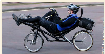

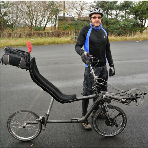

http://www.velovision.com/ftp-admin/fre ... hblade.pdf
Очень круто, я тоже хочу что-то похожее :).
Сочетания лежачего аэродинамичного положения по плоскачу и сидячего в городе/в горку + возможность подключать руки для спринтов (в горку).
Причём даже из карбона! Скрее всего вес весьма невелик. Это вам не степперы, блин...

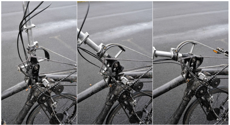

А вот тут что - не понял:
Добавлено через 2 минуты 58 секунд:
И что такое - двухприводной???
Привод от рук и ног - от рук гребным приводом через "качание хомяка", с приводом на шатуны.

Имеющейся скупой информации уже достаточно, чтобы сказать "Вау! :o " и поставить лайк!
Вопрос: на ходу посадку менять можно? :?:

Да, и это круто. Такой же принцип, как у кресла с газлифтом.

Что хорошо, поднимается ВСЯ рама, а не только спинка. А это значит, что изменение посадки не сворует ни миллиметра расстояния до педалей.
И в правду, ОЧЕНЬ крутой лигерад. Здорово, что не все новости в интернете сносят крышу, спасибо! :) Фантастический лигерад. Осталось только разобраться с ручным приводом...

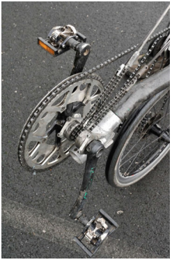

Так видно: Тросы тянут цепь, которая "обвёрнута" вокруг кастомной каретки с двумя трёщётками на оси (левой и правой, для "тягания" и "толкания").
Очень креативное решение, и минимум доп. веса.

Хиленькие консольные ступицы, а уж про сеть цепей я вообще молчу. Рама скорее всего здорово люфтит и пикатность всему придает неустойчивая рулежка
