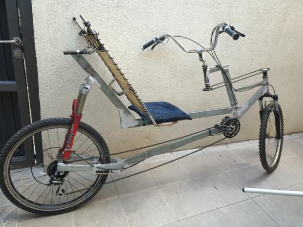

Great minds think alike :)
http://www.bentrideronline.com/messageb ... p?t=148582
С учётом высоты пивота, и длины базы, качаться должно минимально если вообще.
Вилка, правда, не самая лучшая для таких целей имхо, довольно низкая боковая жёсткость (30мм алюноги, тонкие штаны), но всё лучше чем аморт без "усилительных" линков.
Аппарат выглядит очень "рабочим"!
