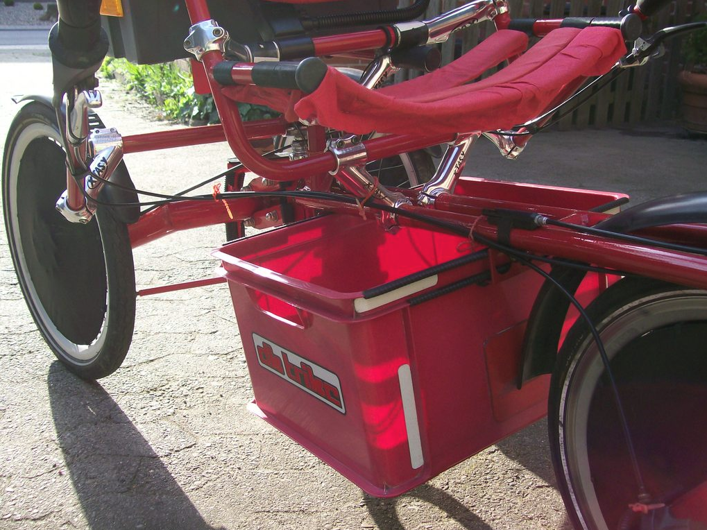

Из разряда "Где Уолли?" - посчитайте сколько на картинке выносов :))
