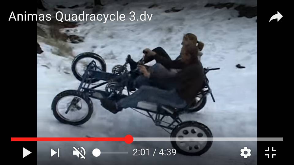

Дим, земля крутится, Заяц ездит! Любое авто можно вывесить на трех колесах! И, действительно, управляемость и стойчивость лучше у квада.
Скрины с ютуба. Можно посмотреть как на трех-двух колесах рассекает. И тут, к слову, помогает высокий ЦТ.
Я просто хотел спросить: ты сам ,Дим, каким простейший подрессоренный передний мост "видишь"?
Комментарий к файлу: в горку в повороте
Комментарий к файлу: подвесочка!

Заяц ездит! Можно посмотреть как на трех-двух колесах рассекает.
Это не Заяц. Или если это Заяц, тогда в первом посте не Заяц. Зачем при обсуждении одной подвески, смотреть видео про совсем другую? Кстати, этот ролик замечательно показывает(после 3:15) "преимущества" высокого расположения ЦТ - машинку легко поставить на два колеса и также легко упасть набок. Причем колеса у него намного шире расставлены, чем у зайца и всё равно: резкое движение рулём - и ты лежишь на боку. И там же "преимущества" расположения ЦТ над задней осью - на спину они завалились далеко не на самом крутом подъёме.
Да, только для этого придётся приложить разные усилия. Багги например, довольно трудно вывесить, по сравнению с ламборджини или роллсройсом.
Что значит простейший? Который легче сделать на коленке или у которого меньше деталей?
