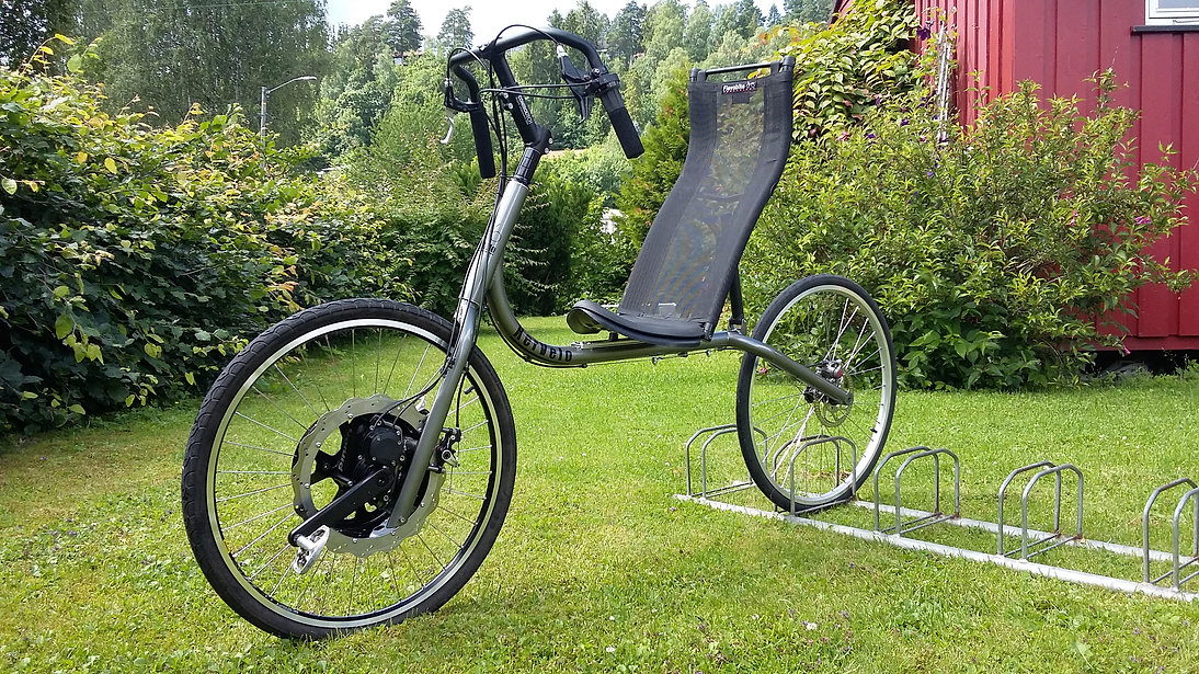

http://www.kervelo-bike.com/
И наклоняющийся трайк :

А кто подскажет, где можно было б поподробнее почитать о безцепной кареточной системе данного типа? Кто такое вообще производит, какие ТТХ?

производит коробки Пинион http://pinion.eu/en/c-line/ и ставят их в обычные велосипеды , а инженеры "кервело" догадались вместо звезды,поставить большую ступицу и заспицевать в обод. Вот и получилась такая хитрая конструкция. В этой теме http://forum.velomania.ru/showthread.php?t=43526&page=662 читал, что пинион просто так всем желающим свои коробки не продаёт, а только велосипедостроителям.

обтекатель абы-какой ничего не дает, особенно на скоростях до 35
на Евробайке я видел совмещенную каретку с планетаркой и передней втулкой, не помню кто это были...
 Заголовок сообщения: Re: KerVelo из Норвегии
Номер сообщения:#5  Непрочитанное сообщениеДобавлено: Пн окт 24 2016 12:01
Хм, а причём тут обтекатели?
A совмещённая ПЛАНЕТАРКА с переднем втулкой наверно будет иметь Q-factor как у фэтбайка и повышенную отдачу на руль при педаляже.
