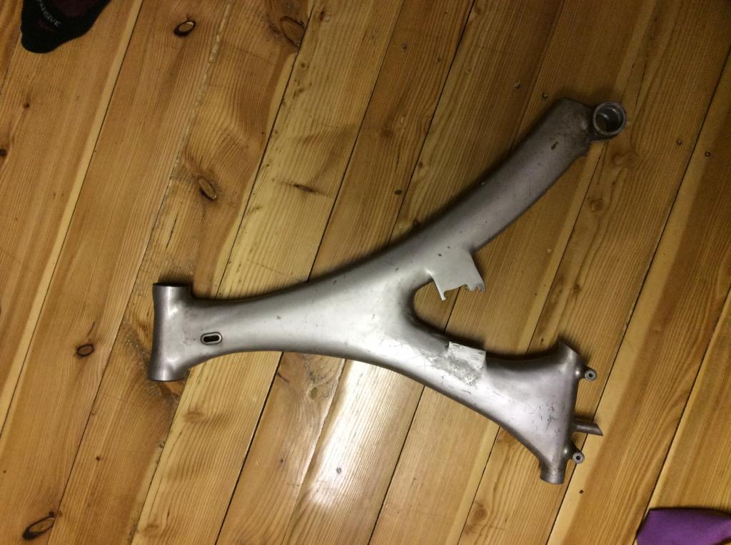

Он взял раму и маятник от велосипеда Мерседес и грамотно долепил нужное. Я использовал маятник к лигераду Сафари, а раму такую же отложил до следующих проектов. Теперь по етому примеру вижу, что рама еще пригодится.
Комментарий к файлу: Рама от велосипеда Мерседес
Неа, задний и передний треугольники от Ашанов, а сама рама - с нуля сделана из стеклопластика и карбона.
Промотай страничку по ссылке вниз.
