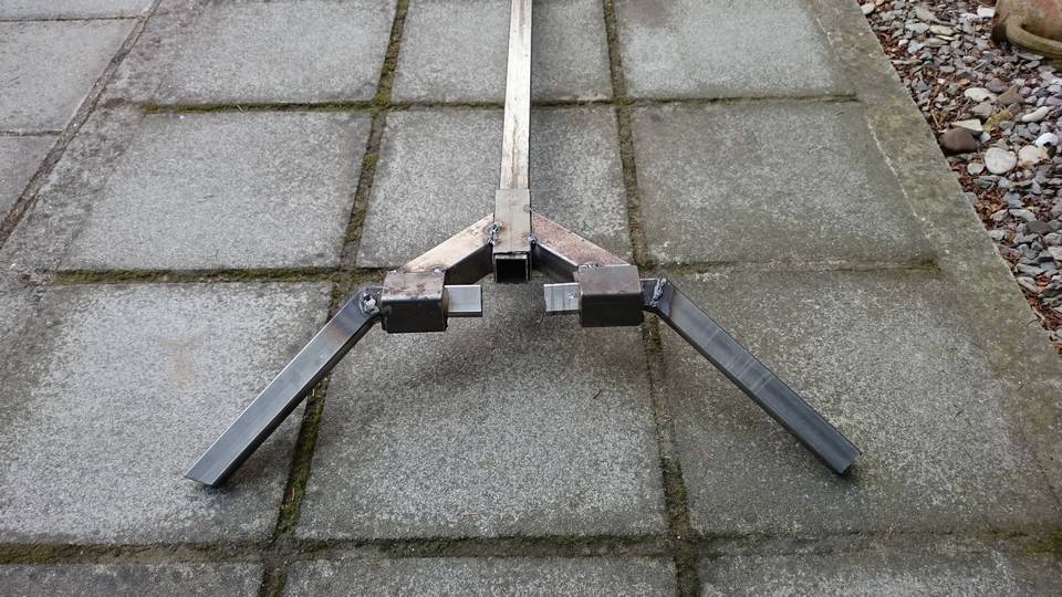

За кривую железку
Да ещё не сваренную а только прихваченную в нескольких точках. :)
Понятно что это прототип, но что им мешало взять вместо стальной трубы такую же алюминиевую - непонятно.
 Заголовок сообщения: Re: Четырёхколесный голландский веломобиль QuattroVelo (Quest 4W)
Номер сообщения:#4  Непрочитанное сообщениеДобавлено: Вс дек 06 2015 17:38
За кривую железку
Так эта рама из трубы 40х40х2 и колесики от роликов выбросится потом. А вот задняя балка уже из алюма сделана. Кузов несущий будет.
А задняя подвеска действительно оригинальная!

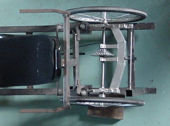

Модель QuattroVelo по сравнению с Quest

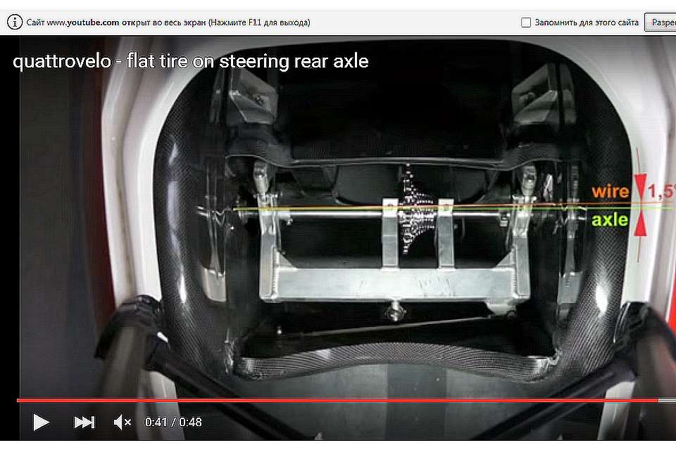

Дим, а что за градусы на видео? Схождение задних колес?
Пасибки, ХОФ, получается фотки грузить!
Как я понял, перекос задней оси при проколе одного колеса.

Я так понял, что мост-подвеска "наклоняемые"! Прокол-наклон.
А балку проволочки чтоль удерживают? Оч. смело!
Да, задние колеса на оси без муфты-диффа стоят? :doh:
Поскольку мост наклоняется сразу в двух плоскостях, этот угол скорее всего в горизонтальной плоскости.

Существенный недостаток подвески такого типа - "подруливание" задним мостом при наезде на препятствие.
Левое колесо стоит на кирпиче, в результате мост "поворачивает" направо и если руль не трогать, машина поедет налево.

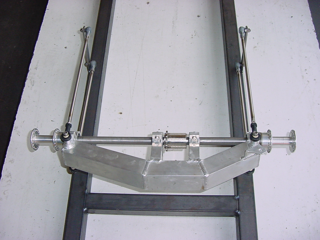

Фотки не грузятся. Вот здесь задний мост хорошо виден. В процессе ... так сказать. https://velomobiel.wordpress.com/page/3/

bandanschik писал(а):
Вы б какую заднюю подвеску использовали на их месте?
Прикалываешься? Ни?
Тогда вот. На торсионах. Поперечная труба не показана( сварочник сгорел)
Комментарий к файлу: их подвеска
