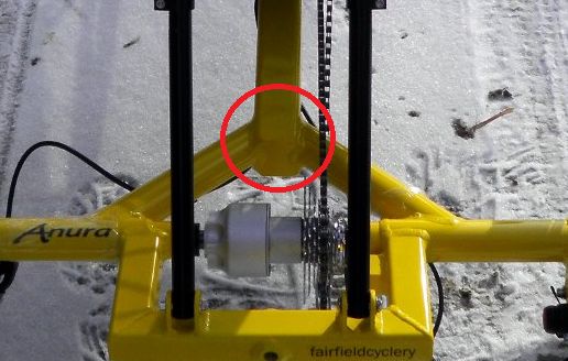

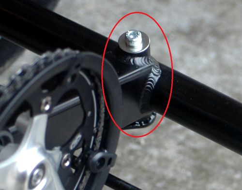

Ого, какие красивые дифференциалы граждане выпускают.
Как-то не очень прочно выглядит веломобиль, интересно было бы посмотреть на статистику поломок рамы. А то как выяснилось, даже Азубы иногда пополам трескаются.
Лично мне особенно подозрительны вот эти два места :
Да и "плоский" задний мост тоже настораживает.
дуга бы там не помешала :violin:

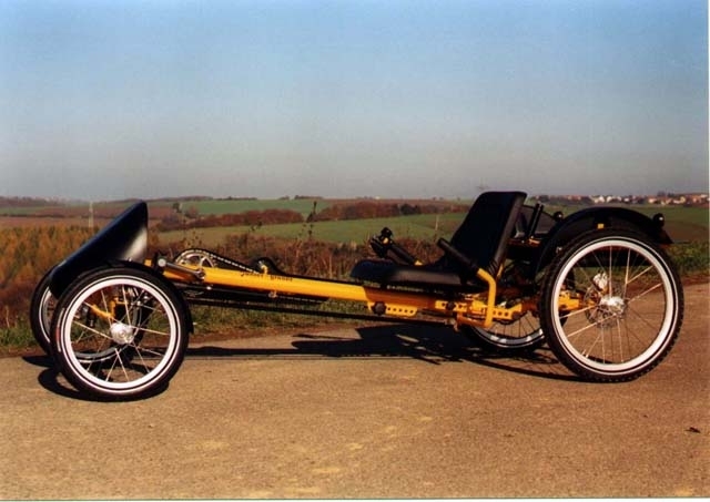

Есть еще один экземпляр с подобной внешностью:
Комментарий к файлу: Pistenrunner
