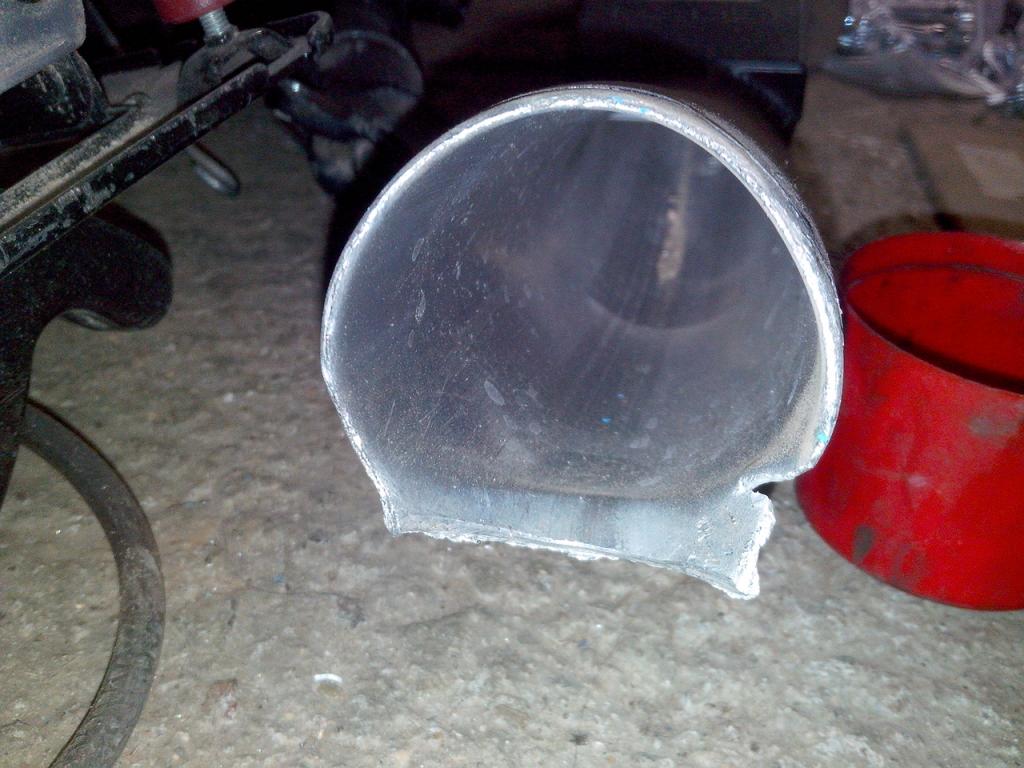

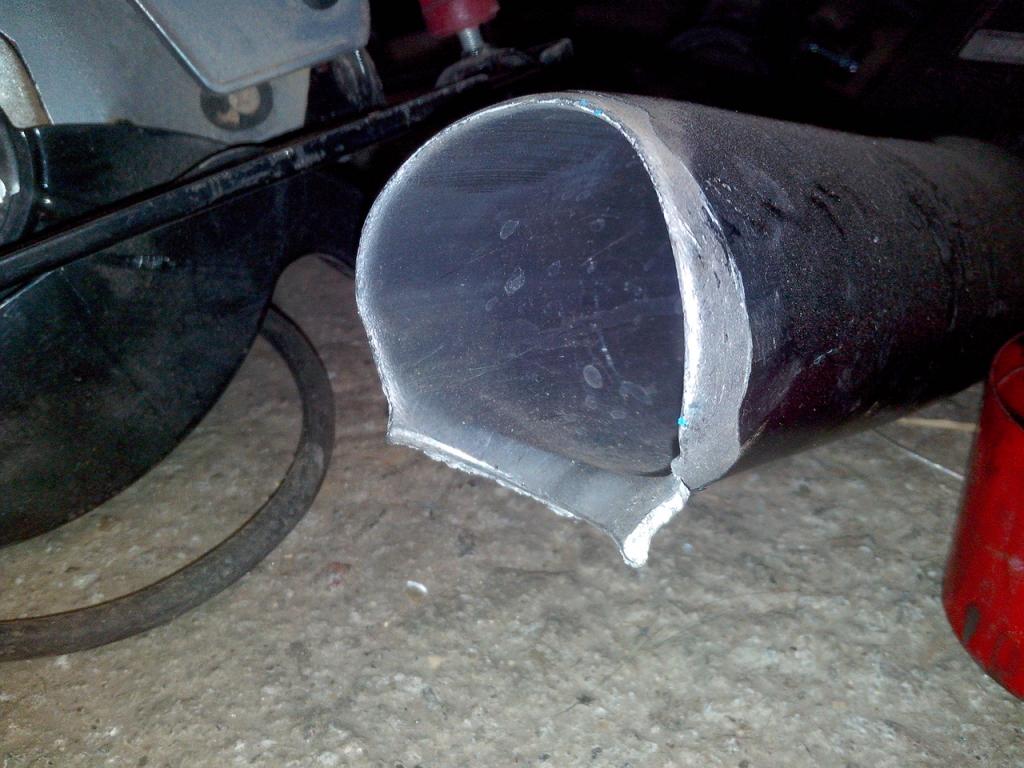

Номер сообщения:#10  Непрочитанное сообщениеДобавлено: Вт авг 25 2015 00:46
устала рама от издевательств.
На поверхности излома это должно быть видно, то место, где трещина давно образовалась, будет более тёмным и даже может быть с грязью и следами трения и наклёпа. Как- то не верится, что вот ничего не было, а потом раз - и сразу всё лопнуло.
Это как часто встречающиеся на дорогах жигули с оторванным передним колесом. Ездил-ездил, всё было нормально, и вдруг внезапно шаровой палец из шарнира выскочил. А то, что задолго перед этим в подвеске начался стук и болтанка - откуда простому узбеку знать, что это начало конца?
Максимум бы был черезрулькин.
Так он и тут был.
Встал, поехал дальше
Велосипедные рамы никогда не ломаются?
Кстати, это вроде бы первый человек, пострадавший от руля по заветам Модулятора. Хотя и не так сильно, как он боится.

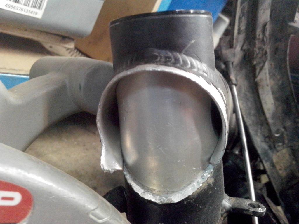

Поломка закономерна. Рама в виде одной трубы (а не пространственная, как на велосипеде) из высокопрочного сплава. Вдобавок с тонкими стенками. Высокопрочные сплавы характеризуются склонностью к образованию усталостных микротрещин. За малый вес приходится платить сокращенным сроком службы. Каким-бы навореченным не был Azub, однако это все-таки лигерад. А стихия лигерада - ровные дороги. Похоже, владелец забыл про эту истину.
Карбон в силу своей жесткости хорошо передает высокочастотные вибрации. Все хорошо и вдруг хрясть!!!
Называется сие усталостью металла. Есть параметр усталостной прочности. Есть усталостная прочность на базе N циклов (в СССР 10 млн). Есть величина ударной вязкости. Почему отечественные рамы грузовиков делали из толстого металла, а не набирали короба, как зарубежные? Но все это для технологов.
Для ремонта в данном случае - насадить концы рамы на толстостенную трубку из вязкого материала (мягкая сталь, незакаленный алюминий) с нахлестом минимум 5 см и проварить.
В идеале - отжечь раму, обрезать по 2-3 см с каждого конца, заварить с запасом. Провести соответствующую термообработку. Помимо укорочения рамы, техпроцесс в единичном случае обойдется дороже новой рамы.
Либо сделать новую раму из вязкого материала неограниченной свариваемости (сталь 08пс, 09Г2Ф, нержавейка и пр) размерностью типа 60х1,5 (60х2), которая в подобном случае сомнется, но не лопнет.
Лигерад станет тяжелей, зато сможет ездить по говнам. Переднюю вилку тоже стоит смягчить.
Почитайте отчеты Кудрявцева и Галкина о внезапных поломках рам из дюраля. Вкручивать на такой раме хорошо. Но недолго.
Тут не Западная Европа с ее трепетным отношением к качеству дорог.

Во-первых, нет там запаса - труба обломана сразу за рулевой, некуда там ничего вставлять, во-вторых, а вы, вообще, пробовали варить алюминий по достаточно длинной, вставленной в алюминий, стальной трубке? Из-за разницы в коэффициентах теплового расширения алюминий после сварки тупо рвет по шву.
Добавлено через 5 минут 28 секунд:
Трещин - нет. Поверхность слома девственно чиста.

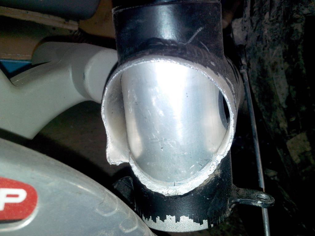

Сейчас напишу философское эссе про сварку. :) Давно хотел, а тут такой повод.
Добавлено через 50 минут 3 секунды:
Срач о достаточности/недостаточности обходимости или необходимости косынок в узле рулевой колонки объявляю открытым.
Ну раз остальные ездят без косынок и ничего, то тут скорее заводской брак.
Предлагаю версию: нижний шов был плохой, поэтому по нему прошла трещина. А верхний нормальный, поэтому лопнуло рядом. Если бы нижний был нормальный, ничего бы не случилось.
 Заголовок сообщения: Re: Непонятная поломка рамы лигерада "Azub"
Номер сообщения:#20  Непрочитанное сообщениеДобавлено: Вт авг 25 2015 12:10
Азуб вроде без косынок обходится? И что-то они не ломаются напополам на ямках.
