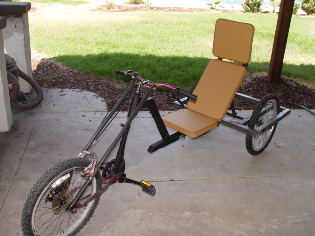

Схема привода очень редкая - "обратный мазурчак" :)
Не пойму, какие у нее плюсы. По мне так одни минусы.

интересно, в поворотах пяткой о штырь под седлом не бьется?

В таких конструкциях очень мала нагрузка на ведущее колесо и нет самостабилизации рулевого.
И габариты увеличиваются.
Кто-то может обьяснить плюсы такой схемы?
Похоже особенно никаких. Поэтому
Очень хотелось бы посмотреть видео этого лигерада в движении. Если вдруг кому-то попадется - не поленитесь, скиньте ссылку.

Ну, мотоцикл на блоге Хорна мне понравился: эдакий болидообразный крепыш с низкой посадкой. Хотя масса явно больше, чем у мотоцикла, а при ограничении кубатуры двигателя (мощности) - это гарантированный проигрыш в гонках.
По "чёрненькому" от Флюр (но на блоге нет ни слова, что это творение Хорна!): очень утончённый и изящный. Настолько, что вызывает некоторые опасения прочность рамы на изгиб и кручение, особенно с такими отверстиями. Вот бы посмотреть её в сечении! Привод подкупает тем, что можно комфортно "вытянуться" вперёд и при этом не тянуть сложную ветвь привода на заднее колесо. Вообще хотелось бы послушать умных людей в плане сравнения этой модели с "Зокрой" (начиная с управляемости и обучаемости вождения). Но то, что "чёрненький" гораздо проще в изготовлении - это очевидно.
"Дырчик с моторчиком" - наверно, типичный шоу-байк. Оригинальная игрушка для развлечений и поднятия настроения себе и окружающим. И такие модельки тоже нужны!
Трайк. Ну, если за 100$, то он не так уж и плох. Во всяком случае, бабушку со скоростью 15 км/ч он гарантированно перевезёт. Прост, понятен, утилитарен. Вот только смущает торчащий штырь из рамы (я бы его отрезал)...
