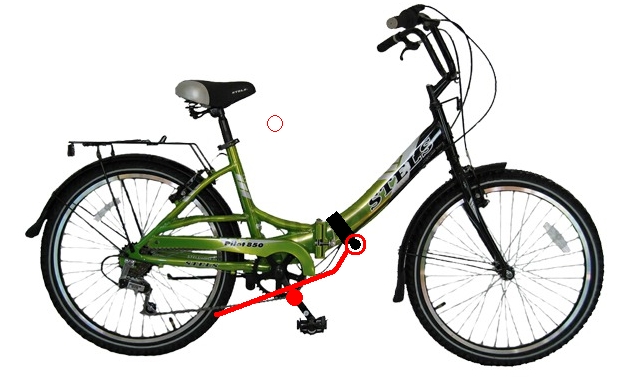

Да, сильно тебя ... стритстеппером по мозгам ударило. А слабо сделать модернизацию не покупая это чудо?
Берётся складной велосипед попроще, типа советской десны или камы. Педали и седло снимаются, в шатунах сверлятся отверстия и в них крепятся оси, на оси надеваются ролики. На раму с помощью хомута крепится поперечная ось(чёрная), на которой будут качаться эти ласты(красные). Ласты можно для начала хоть из фанеры сделать, если понравится - потом можно и из карбона.
В результате будет то же самое, но без доставки за тридевять земель и с большими колесами. И с возможностью регулировать положение осей.

Номер сообщения:#3  Непрочитанное сообщениеДобавлено: Вт янв 27 2015 03:06
dim. даешь народный велостеппер! :mrgreen:
рам таких должно быть навалом на велоразвалах.
имхо, хомут с осью вращения ласт лучше приварить...
Modulator, когда уже отойдешь от мечтаний-переделок и спроектируешь степпер мечты? веломастеров то на форуме мильён авось и подмогнут сварить хреновину...
станешь ПЕРВЫМ велостеппер-самодельщиком в России... может и по телевизору покажут))

Dim, в таком варианте самодельный народный степпер не заработает! :naughty:
Одних просверленных шатунов не хватит, ведь они должны вращаться обратно, а соответственно, там придётся
ещё и устанавливать реверсор, вроде того, что на моём 3G степпере или на обсуждаемом здесь Zike.

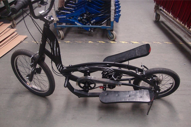

Увидел сейчас удивительную вещь... ничего не удивляет? :)
На Zike стоит трёхзвёздная МТБ-система! :scared-eek: Это как так вообще? :?:
Ведь на оффициальном сайте нет никакой информации о переднем переключателе! :!:
На всех моделях везде одна звезда спереди, и макс. 7 скоростей. Что это, китайская копия, или же
чья-то доработка, с довариванием "пиписьки" для переклюка? :shifty:
Получается, на Zike можно забабахать все 27, а то и 30 скоростей и... Вперёд! :arrow: :dance:
Получится реальный монстр для покорения расстояний и высот! В теории, в отпуск с ним можно офигенно поотрываться по-полной! :twisted:
P.S.: крылья бы ему приделать. :roll: Как не стыдно в таком виде продавать :? ...
