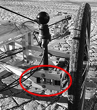

Понятие ферма им явно не знакомо, поэтому все соединения только под прямым углом. По-моему, просто ужас.
Сначала и не разберешь, где тут шарнир а где неподвижное соединение. Хотя разницы особой нет. Как я понимаю, это единственный доступный им способ - просверлить две(или три) трубы насквозь и стянуть длинным болтом.

Кстати, хотя их каргобайк с виртуальной рулёжкой и не идеален для моих целей - нулевой флоп с тонной трейла конечно круто, но у него уменьшающийся трейл на центровозвратную силу, при этом рычаг на рулёжкой боковой силой - огромный:
Эскиз чисто для иллюстрации что будет, если перевернуть констуркцию:
Миллипиздрический "трейл" который мы его привыкли видеть (видом сбоку), но за счёт "ухода" виртуальной оси вбок на очень значительные величины даже при малых углах поворота - мы получаем аналог трейла в 150мм в по центровозвратной силе - в идеале "сила трейла" должна рассчитываться из загрузки колеса, сопротивленя качения конкретной покрыхи (т.е. смена покрыхи на в два раза более катучую уменьшает эффективную центровозвратную силу трейла в два раза!) и а-ля флоп - длина рычага от пятна контакта до проеции оси вращения (центровозвратная сила есть функция умножения этого рычага на силу сопротвления качения в ньютон-метрах) при каком-нибудь стандартном отклонении руля а-ля 1 радиан или около-того, у того же Паттерсона была попытка стандартизации рассчета силы "центровозвратной пружины" именно в ньютон-метрах на радиан отклонения... к слову, ничето не мешает иметь его в том числе и нулевой, и отрицательный - но сохранить тонну центровозвратной силы.
Да, небанально - особенно с учётом того, что даже понимание что есть "трейл и флоп" в самом наипримитивнейшем его представлении у некоторых вызывает значительные трудности...
Очевидный минус - работающие на значительный изгиб рулевые направляющие, требования весьма мощных узлов вращения и сделать подвеску крайне небанально - даже если учесть, что это предназначается для обтекамого аппарата и место для креления рулевых спереди колеса быть должно...
Пока погода совсем отстой, думаю не занятся ли мне сборкой тестового аппарата, хотя бы вообще без трансмиссии чисто для проверки насколько эта идея реалистична...

Во-первых мне кажется это не более чем ходовой макет, во-вторых сделай анимашку, а то мне сложно вкурить в твои картинки и пространные тексты.
Там фишка в том, что при повороте колесо уходит от оси симметрии велосипеда ощутимо в сторону наружу поворота. что должно приводить в теории к более сильному крену внурь, а когда у тебя под сотню кг груза это чревато. Возможно, поэтому данная схема не имеет распространения, несмотря на свои очевидные компоновочные плюсы.

Да, это однозначный плюс - хотя весит дофига если посмотреть. Да и стандартные алюпрофили довольно непрочные на вес.
Неа, активно продаётся, народ ездит - ничего фантастического в этом нет, виртальные точки вращения для инженеров подвески вело и авто - уже давно боянище, просто применять их на рулёжку одноколейников мало кому приходила идея в голову.... в первую очередь потому, что нафиг надо, и так неплохо работает :).
Но конкретный случай пространственной рамы и обтекателя резко меняет перестановку сил.
Во первых, оно у тебя и так уже прекрасно уходит - это физический смысл трейла на "обычном велосипеде"!
Во вторых, "крен" подстраивается под условия езды (поворот, прямо, наклонная поверхность) навыком балансирования, без которого на велике ты и метра не проедешь.
К сллову, у меня на ассиметричной раме ВСЕГДА крен, и чё? Пара минут нипоняток и я уже еду "как будто так и надо", у бурроуза такие же аппараты есть - я этого тоже не придумывал.
Анимацию хз как делать :( Короч, скорее всего куплю профиля и насверлю аналогичных дырок, вставлю пластиковые буши, сделаю "раму" из отрезков труб, моторчик вместо трансмисии и покатаю а-ля "электросамокат"... возможно заодно проверю (отдельно!) рулёжку передними и задними колёсами...

Посмотрел повниматетельнее... не, там однозначно упорные подшипники вроде таких:
https://aliexpress.ru/item/1005003231876323.html
В принципе, деньги за 8 штук совсем не космические.. рулить с зажатами пластиковыми проствками пивотами в количестве 4х штук скорее всего будет жутчайше тяжело - демфирование хорошо, но в меру...
