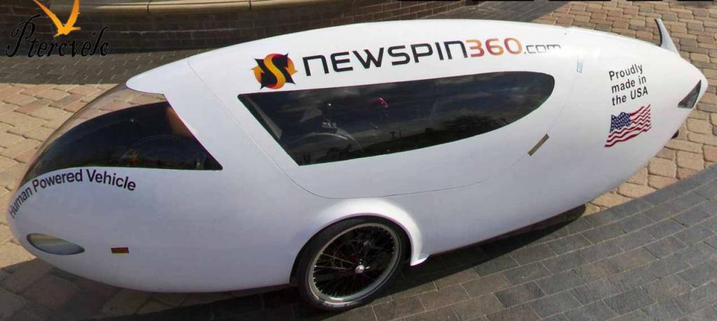

Еще один трайк с закрытым кузовом. Сайт очень красивый, но никакой информации о технических характеристиках, только фото и видео.

И сами аппарат тоже красивый и маневренный. Но мне кажется, что из него плохой обзор.
Ну это кому как. С Тетивой например не сравнить.
Ширина: 0, 8м / 2.62ft
Длина: 2.95m / 9.68ft
Высота: 0.97м / 3.18ft
Вес-32 кг / 70lbs
Колесная База: 1,14 м / 3.74ft
Диаметр разворота: 5,6 м / 18.37ft
Передние Колеса: с подвеской 16" 349
Дисковые Тормоза: Avid BB7 на фронт
Заднее Колесо: 700c
Подскажите, что это за деталь вверху я красным её обвёл, для чего она?
(Это кадр из видео в первом посте)
И чем он соединил трубки?

Примерно таким веломобилем я давно брежу!
- безопасный руль-аватар, но при этом не слишком большой мидель!
- большой посадочный люк.
- хорошо обтекаемая форма.
- превосходная манёвренность!
- всепогодность.
Вот такой вот потрясающий веломобиль, - скоростной (не упирающийся как баран в стенку, на отметке 32-35км/ч :naughty: ), безопасный,
манёвренный!!! :!:
Недостаток, конечно же, очень маленикие передние колёса, - но это нужный компромисс :roll: ...
Эх, посмотреть бы, собственно, на шасси этого шедевра! :liar:
P.S.: а панорамы то какие классные! В жизни не видел! :o Электровело: слабо так Харьков сфоткать? :wink:

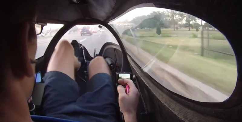

что там за прутки под карбоном?
Это нити ровинга из карбона, сложенные в единый жгут. Ровинг в 2400 текс имеет обозначение в единицах карбона 36К (36 тыс филаментов) и по виду жгута можно сказать о 4 уложенных параллельно нитях ровинга.
Интригуют боковые трубки. Такое ощущение, что это элементы стабилизатора поперечной устойчивости и соединяются с помощью двух ферм с такой же консолью второго колеса. Заодно стабилизируют углы треугольника Аккермана. А поворачивают колеса от ручек руля, закрепленных в центральных трубках.
:confusion-confused:
манёвренный!!!
Спасибо, Дима, обрадовал! Значит, скоро мы узнаем о нем значительно больше. После того, как ты покатаешься на нем...
Добавлено через 5 минут 12 секунд:
Я только одного не могу понять - речь идет о применении карбона, а на фото на заднем плане стеклохолст и пленки для вакуумной инфузии.
Плёнки могут использоваться не для инфузии, а для вакуумного уплотнения уложенного вручную ламината.
Думаю они скользят по вертикальным трубкам направляющим.
