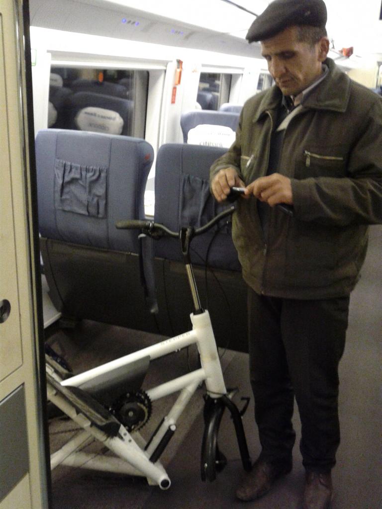

И самый интересный тест: попытаюсь провести степпер в Москву ни где-нибудь, а... В Сапсане!
То есть, - в самом непредназначенном для перевозки велотехнике поезде! :)

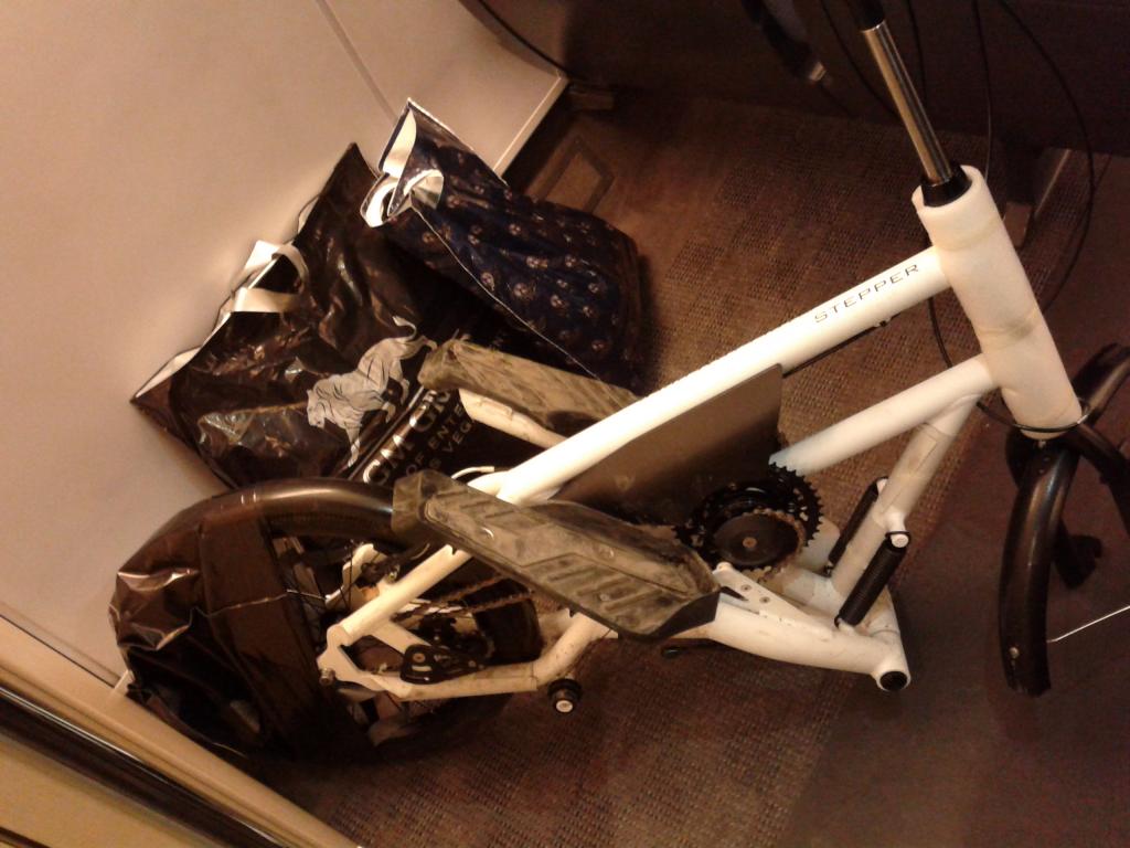

Итак, его величество Streetstepper Sport:
Что я хочу сделать, так это максимально подробно и ясно описать работу всех узлов стритстеппера.
То есть то, что не соизволили ни сами австрийцы, ни многочисленные пользователи этих
велосипедов.

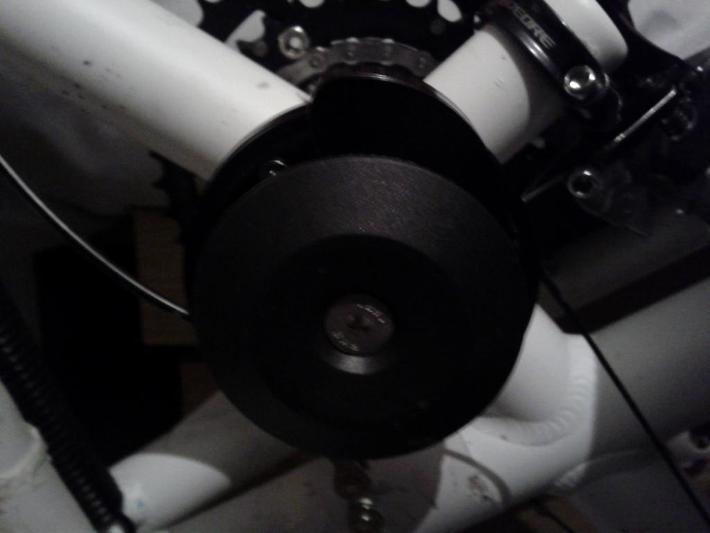

Платформы, опускаясь, тянут за собой короткие нитки цепей, которые обмотаны вокруг
передаточных кулачков автоматической трансмиссии. Их конфигурация напоминает улитку и
цепи делают вокруг них почти полный оборот.
Верхнее положение платформы, низшая передача:
Среднее положение: средняя передача, - видно, что по мере вытягивания цепи, кулачок разворачивается
и цепь опирается уже на меньший его радиус...
Платформа полностью опущена,"тапка в пол": высшая передача. Цепь полностью вытянута,
радиус кулачка минимален.

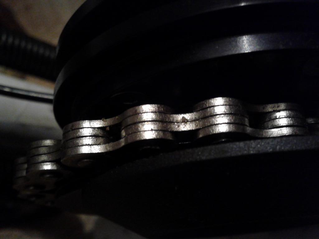

Кстати, об этих цепях! Я наивно думал, что они обычные - велосипедные, а фиг там был!
Это оригинальная стритстепперская цепь, не имеющая роликов. Где потом такую брать?

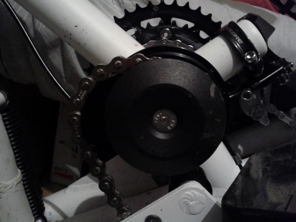

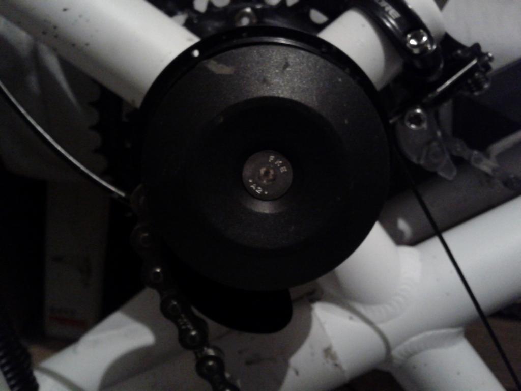

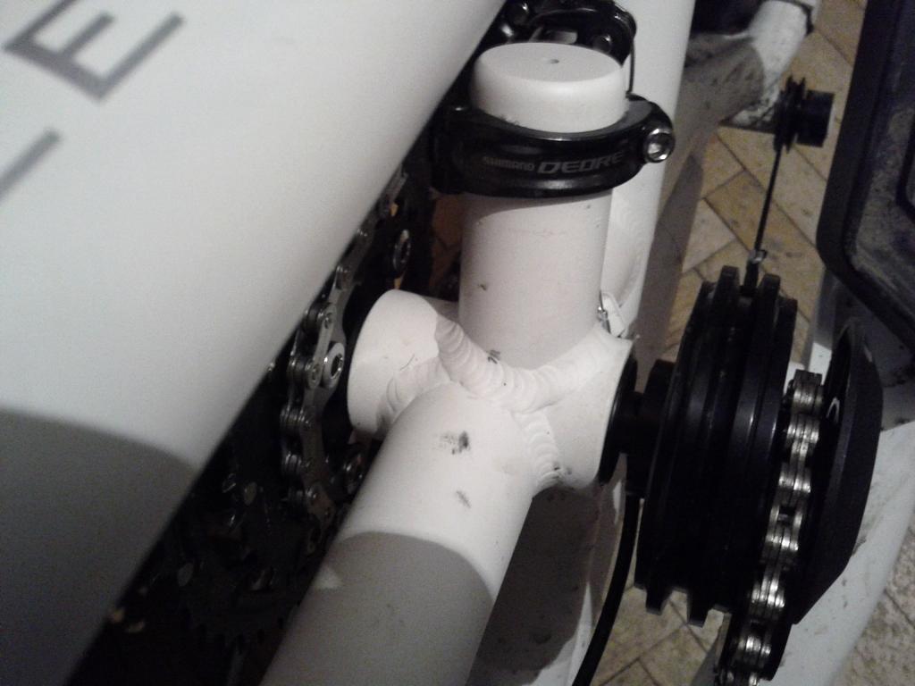

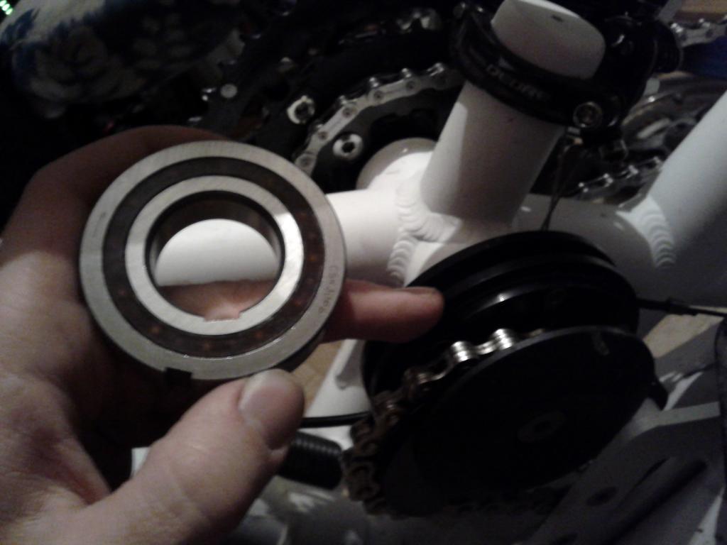

Кулачки закреплены на корпусах тяговых барабанов, внутри которых расположены вот такие
мощные обгонные муфты-подшипники.
И, что меня безумно удивило, там нет никаких трещоток с собачками, а что-то другое и бесшумное,
что успевает схватывать при повороте ротора даже на долю градуса!
Роторы обгонных муфт закреплены на валу каретки и тем самым передают не него одностороннее вращающее
движение. Каретка самая обычная: под квадрат...

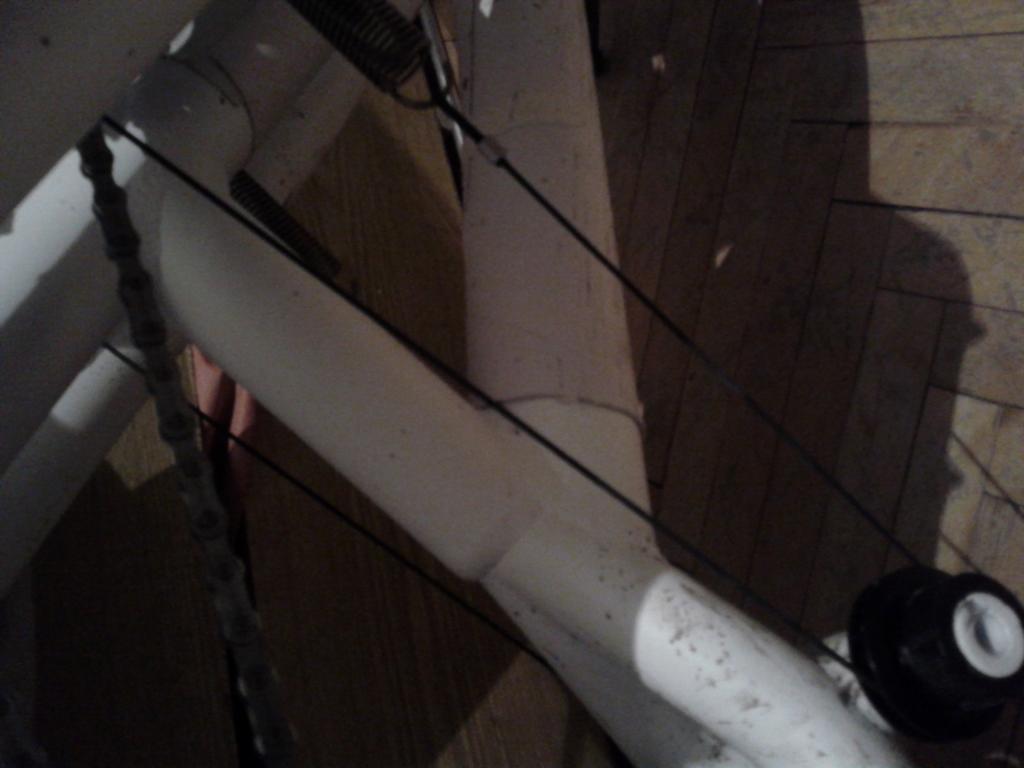

Для обеспечения возврата кулачковых барабанов в исходное положение, предусмотрены
верёвочные шнуры обратной связи, перекинутые через ролики. Постоянное натяжение шнуров обеспечивается
небольшими пружинами.

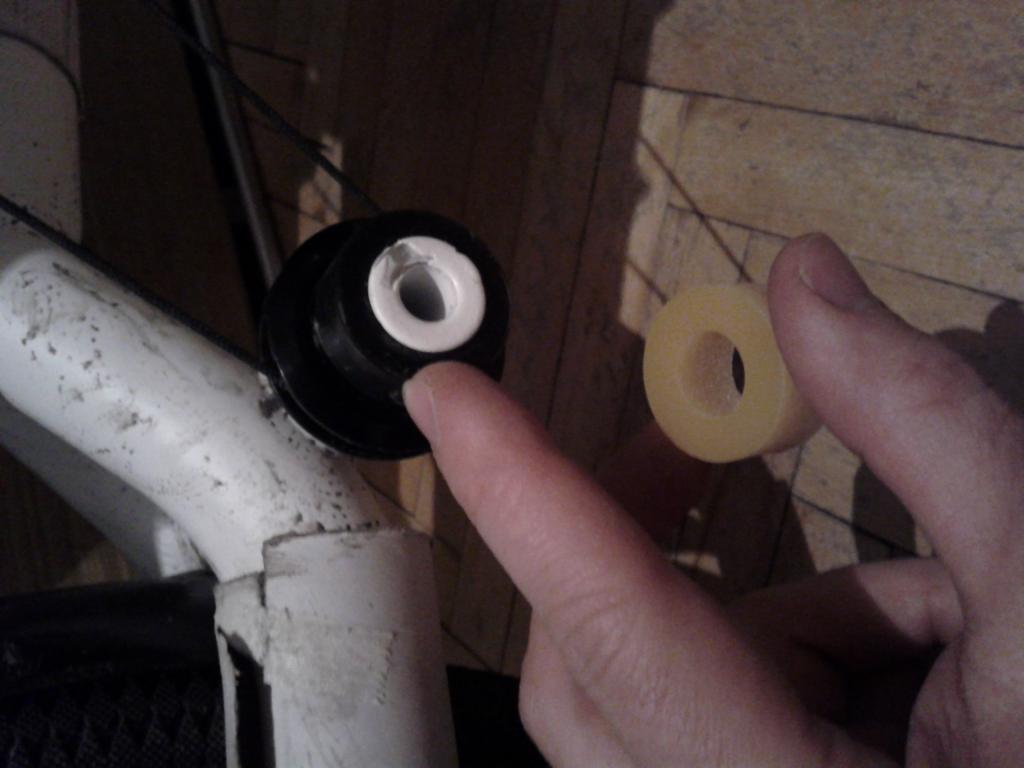

Вот те самые силиконовые демпферы, которые частично гасят инерционный удар при
полном опускании платформ. Они гармонично размещены на осях роликов.
Для гашения ударов при верхнем положении платформ, при спрыгивании со степпера,
тоже предусмотренны такие же демпферы.

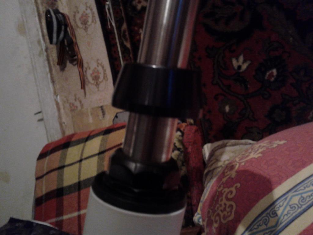

Глядя на фото стритстеппера, долго меня мучил вопрос, а что же за такая странная рулевая у него колонка?!
Поднимаем крышечку и видим... Обычную резьбовую колонку на 1-1/8" (Ну, спасибо, что хоть не дюймовая).
Резьбовая... Беееээ. Но ладно: будем считать, что при ТАКОЙ высоте стакана, она не станет разбалтываться.
Только это вот тоже не особо радует. Где ж взять такую вилку, со столь длиннющим штоком, да ещё и с резьбой

Решил пройтись по составу и снять видео:
http://video.mail.ru/mail/modulator9/26
Вот, взял интервью у проводниц и они сами сказали прямо на камеру, что велосипеды в "Сапсане" возить МОЖНО!!! :D
Всё выкладываю в Интернет: пусть ВСЕ теперь знают это!

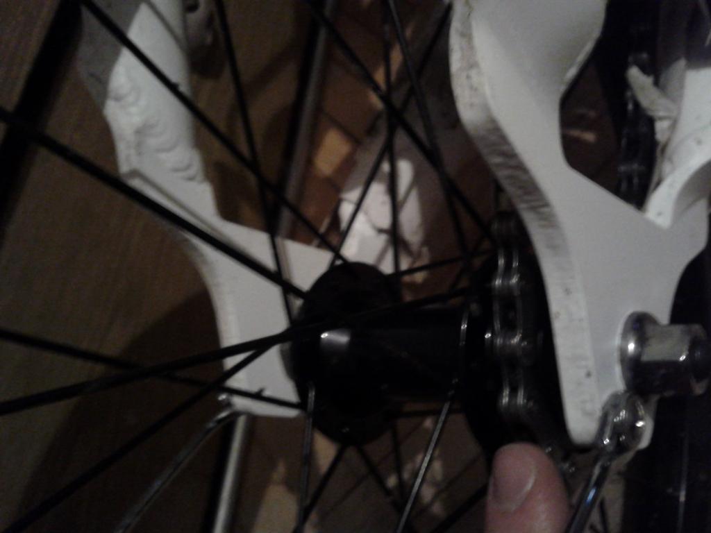

Но... То, что я сейчас вам поведаю, должно реально повергнуть в шок. Я об этом даже догадывался, рассматривая
детальные фото стритстеппера в интернете, но быстро откидывал эти мысли, считая их бредом :shifty: . Но нет же!
Ведомая звёздочка на заднем колесе фиксированная! Да, без трещотки, 13 зубов.
Вы представьте себе картину: при движении на выбеге, у тебя, помимо колеса, крутится вся трансмиссия:
цепь, система, каретка и обе обгонные муфты!
Убиться! :sad-roulette: Как они могли такое допустить!!! :angry-banghead: Может я слишком скептичен, но представьте себе, что у Вас на скорости слетает

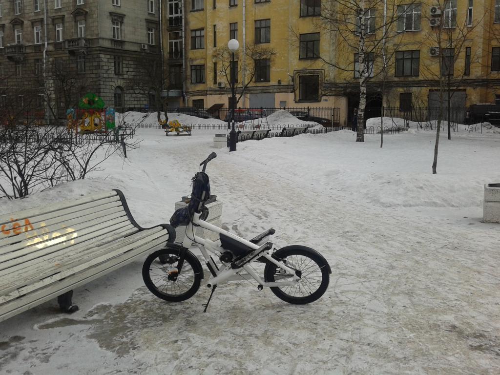

Стал продвигаться в сторону центра, катя стритстеппер руками, и нашёл маленький скверик с памятником.
Вроде не очень скользко и я вскочил на стритстеппер и начал движение на первой передаче. Вроде едет.
Первое, что обнаружил: избыточная управляемость, переднее колесо сильно юлит и курс поддерживать очень
тяжело. :doh:

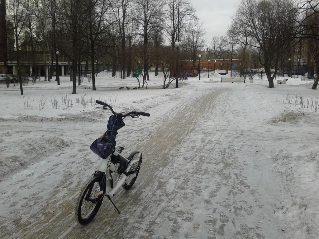

Вот, многочисленные следы от обкатки стритстеппера, сделал не один десяток кругов...

В вагоне "Сапсана" он очень гармонично расположился. По инструкции, снял переднее колесо и зачехлил пакетами.
Вот видите, хоть какую-то он возложенную на него функцию выполнил: собственно для того и покупал, чтобы удобно его
перевозить при забросках на поездах.
Заказывать в Австрии.
