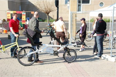

На выстаыке Spezi 2010 был показан интересный тандем:
Интересно, что рулит задний ездок, а не передний, как это может показаться...

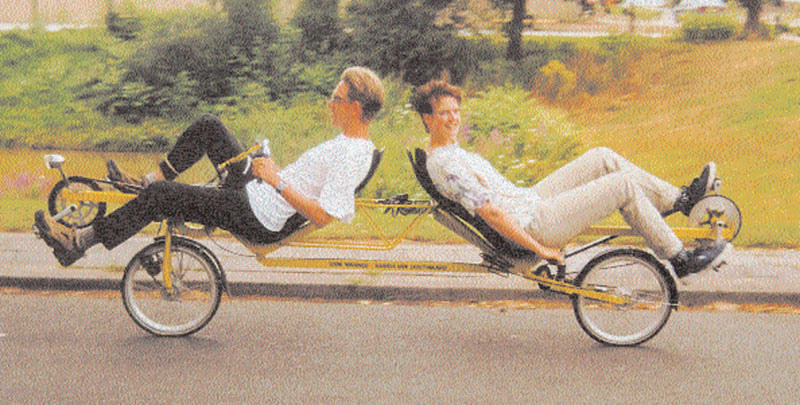

Роб Инглиш (Rob English) построил для себя и своей жены тандем.
Вот что примечательно, так это технология соединения узлов, как у А. Карпука (kab):
Тандем легко разбирается, даже тросики собраны на легкоразъемных соединениях.
http://www.englishcycles.com/bikepics/rob/tandem.htm
Вот, что пишет он на своем сайте:
"У моей жены некоторые проблемы с шеей и запястьями, поэтому она не может ездить доло на обычном велосипеде. У нее уже есть длиннобазный лигерад для прогулок, но нам нужно было что-то, что бы позволило нам ездить вместе, так как наш обычный велотандем погряз в пыли. Основным определяющим фактором была легкоразборность, позволяющая быстро упаковать тандем для перевозки, очень расширенный диапазон передач для поездок по холмистой местности, возможность перевозки грузов и легкость (и для езды, и для переноски в сложенном виде).
В результате вес тандема - меньше 19 кг, может быть упакован в два стандартных кейса и у него 54 передачи (важно не количество передач, а диапазон). Я пришел к использованию промежуточной передачи для обеспечения простоты привода и легкому быстрому переключению. Средние трубы в тандеме - титановые, они добавляют комфорт и, вместе с разделителями тросиков, позволяют быстро разобрать тандем. Заднее колесо размещено под строкером для уменьшения размеров тандема. Колеса - 451 мм (20 дюймов), так как они влезают в кейс, катятся хорошо и легки в упаковке.
Регулируемый рулевой вынос капитана будет заменен на более легкий тогда, когда я определюсь с удобным для меня положением руля. Багажник под сиденьем строкера почти ничего не весит, но позволяет загрузить много груза. Еще на тандеме приварен крюк для прицепа, тоже позволяющего увеличить объем перевозимого груза.
Для себя я сделал капитанское сиденье зафиксированным с регулировкой по длине ног посредством выдвижного бума каретки. Сиденье строкера регулируется и по длимне, и по наклону. Мы пока прокатились на тандеме только пару раз, но он катится тихо и очень гладко.

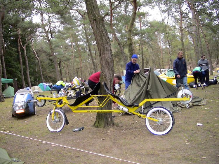

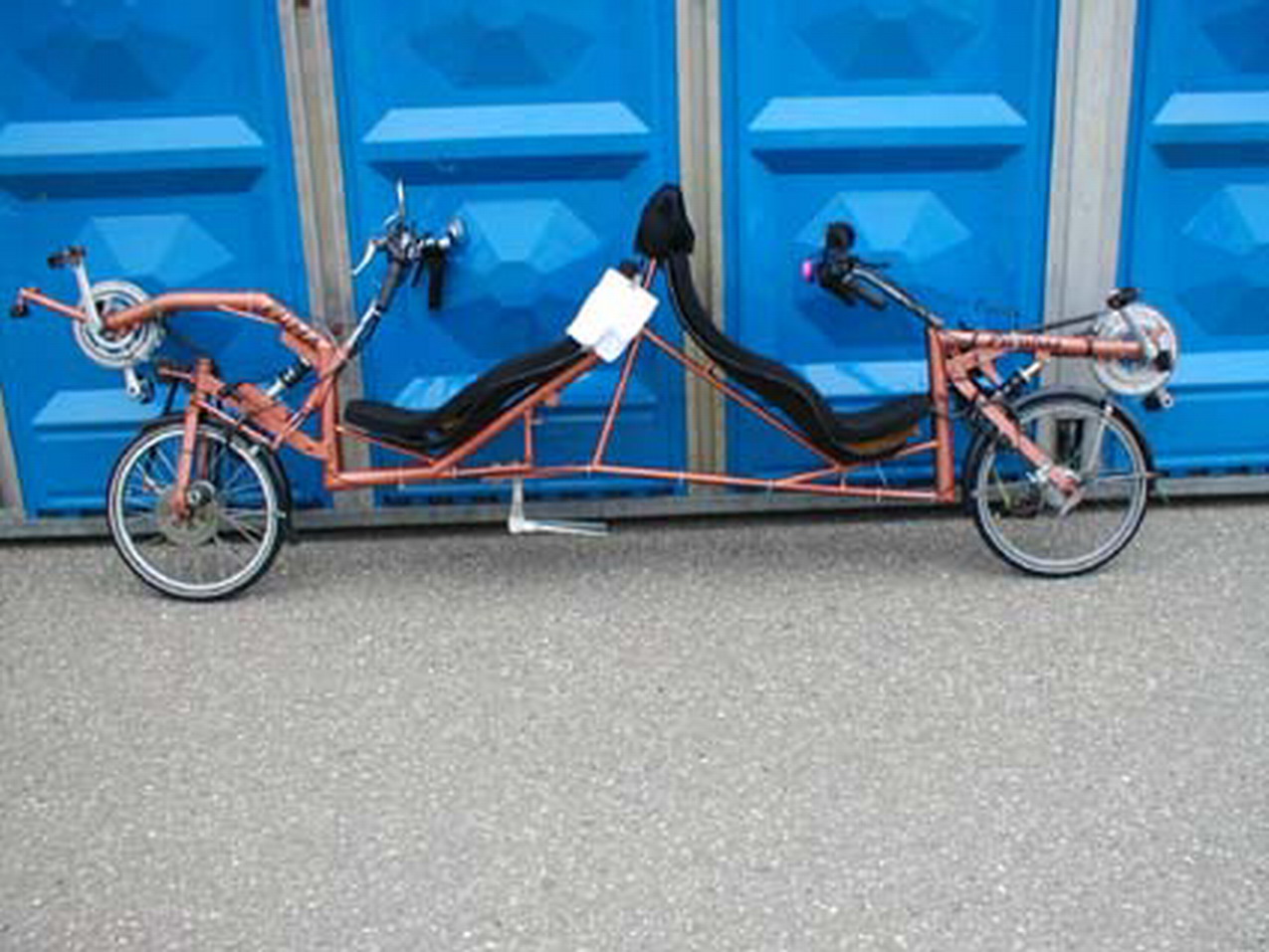

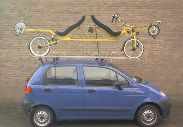

Тандем Эрика Янни (Eric Wannee) из Голландии:
Добавлено через 14 минут 55 секунд:
еще один полноподвесный тандем с необычной подвеской:

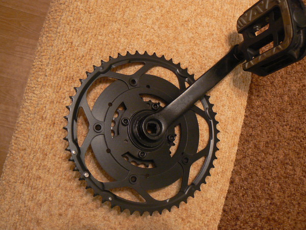

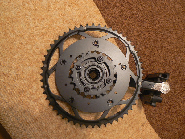

нашел только фото --называеться шатун с фривилом. как мне кажеться может применено в тандемах для раздельного вращения педалей.
На машинах такого типа управление нередко имеет возможность перекидываться на переднего/заднего.

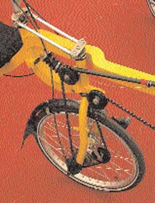

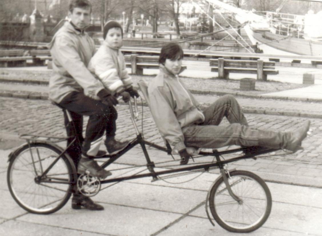

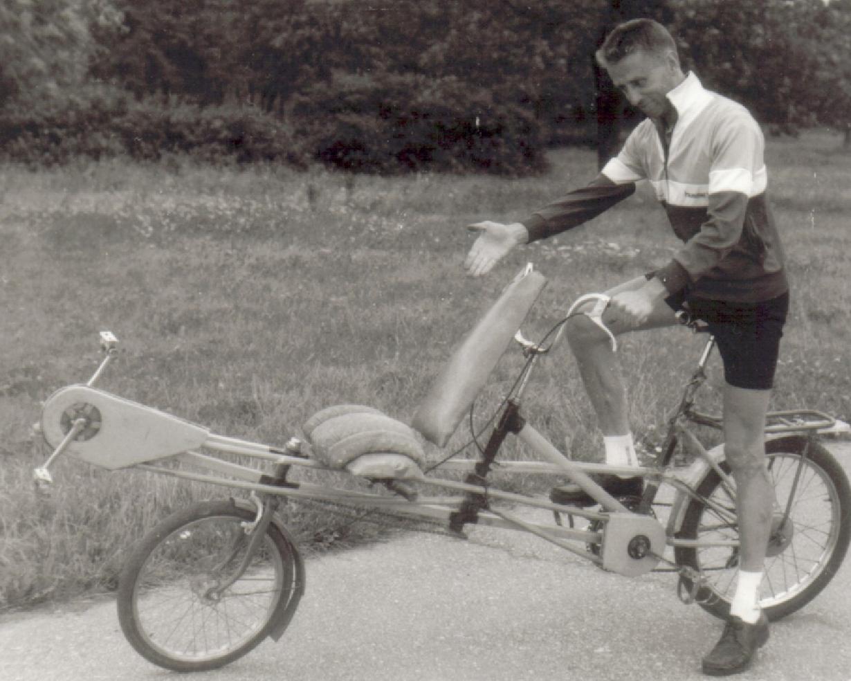

Позвольте и мне свой добавить
Рулевое управление через цепь и звездочки.
На рулевой вилке 16 зубьев
У водителя в нижней части рулевой колонки 22 зуба
У пассажира были стандартные педали.
То есть для предотвращения :naughty: раскрутки я "капнул" сваркой
Комментарий к файлу: Вначале быстро по картинке из американского журнала сделал Вот Это
Комментарий к файлу: Потом усилил ходовую и раму. А также добавил муфту свободного хода для пассажира. Пассажирскую цепь спрятал в пластиковые трубки
 Заголовок сообщения: Re: Тандемы
Номер сообщения:#94  Непрочитанное сообщениеДобавлено: Пт янв 28 2011 08:46
А советская вилка не плыла на неровностях и вообще от жизни?
Номер сообщения:#95  Непрочитанное сообщениеДобавлено: Чт фев 03 2011 15:54
Передняя вилка взята от велосипеда Десна.
Все что с ней (вилкой) сделал;
одел на верхню трубу звездочку для рулевой цепи и прихватил сваркой снизу.
Однажды дал 2 парням покататься 90 кг + 95 кг
Все выдержало.
Слабое звено было стандaртное заднее колесо от "Салюта".
Как на верхней картинке.
Потом заменил на "мопедное"

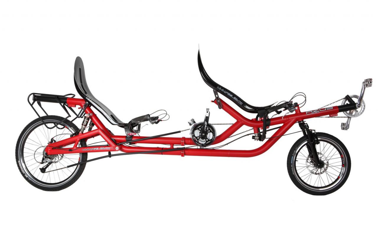

Кстати, Azub анонсировал ТАНДЕМ!
Заднее колесо - 26". переднее - 20", полная подвеска, ферменная рама. Кстати, задняя подвеска с двумя задними амортизаторами! :D
Рама - из трубы диаметром 60 мм, алюминиевый сплав. Тандем - складной(!), механизмы складывания разработаны специально для тандемов.
Цена тандема ожидается чуть меньше 3500 евро.
По информации http://www.azub.eu/CZ/recumbent-tandem-bike-azub-twin/ и http://www.recumbentjournal.com

dmkum говорит, что не складной, а разъёмный.
Номер сообщения:#100  Непрочитанное сообщениеДобавлено: Сб апр 30 2011 12:25
на "Азубовском" сайте написано: "Основные преимущества данной рамы в ее складываемости, а так же даже разборности, если вы, например, собираетесь путешествовать с этим тандемом.":
The great advantage of the entire frame is its foldability, or even dismountability if you need to travel for example on planes with the bike. Two folding mechanisms have been developed specifically for tandem bicycles and have been used successfully for many years ..
