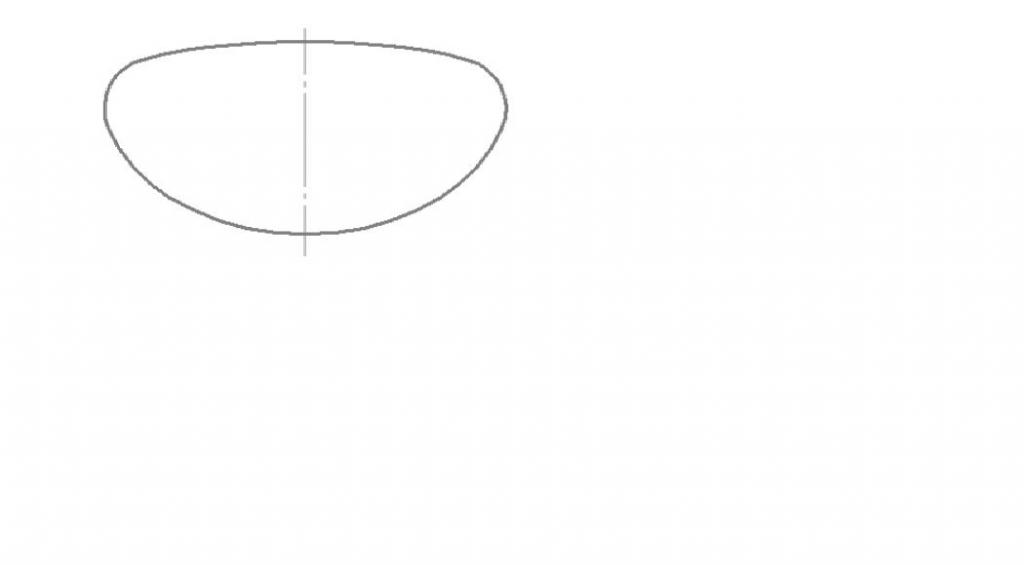

Добрый вечер,
основная траектория движения педалей имеет вот такой вид -велосипедист естественно сверху.
Хочу сразу отметить, что длина траектории сопоставима с длиной окружности, которую описывают педали с шатунами 175 мм. И вот как раз ягодичные мышцы грузятся по полной ибо внизу широкая дуга плюс протаскивание педали назад...
Вообще то крутящий момент на валу каретки и на заднем колесе- принципиально разные характеристики- ибо все передаточные механизмы приводят к снижению оборотов ведущего колеса и в результате к снижению кпд. Я же Вам как раз говорю об увеличении мощности при совершении одного оборота каретки, то есть при совершении одинаковой работы.
С уважением...

КМК, в случае классического велосипеда, вот такая траектория должна быть эффективнее:
 Заголовок сообщения: Re: Легендарный японский SDV. Купить к сезону. Как?
Номер сообщения:#709  Непрочитанное сообщениеДобавлено: Сб янв 19 2019 11:11
обоснуй
от обоснуя слышу. ты многое из своих мыслей обосновывал?))
для начала, траектория движения стопы при ходьбе
ближе к такой:
тыц
но мы не ходим на велосипеде, а сидим в седле - значит она может быть другой.
почему более вертикальная и наклонная - долгая кривая позволяет дольше работать мышцам при ходе педали вниз, короткая прямая - быстрый возврат.
Всем привет,
Траекторий перепробывал штук 7-8 предлагаемая мною как бы
самая комфортная.
Кстати эффекта мертвых точек как таковых нет вообще
Вообще если Уважаемой публике эта тема интересна, так как
привод испытывался пока только на традиционных великах,
то давайте обсуждать в отдельной ветке. Я очень уважаю японцев-
самураи, камикадзе, гейши, ТОЙОТА и т.д. но что мы будем здесь
лить воду на их мельницу .
Добавлено через 9 минут 51 секунду:
обоснуй
Всё правильно, испытывали, разные пришли к своей- внизу большая дуга для мощного махового движения прямой ногой, вверху спрямлённая для минимального
сгибания коленей.

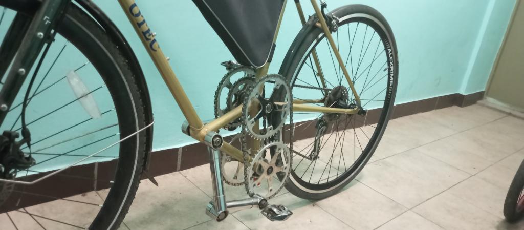

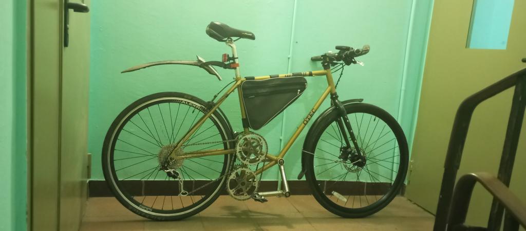

Краткие итоги по эксплуатации SDV, в рамках проекта "Авалон" весны 2017г.
Под мои ноги потребовалось менять стандартный комплект звёзд, заказывая вторую посылку из Японии. Не хватало момента.
После этого, велрсип стал очень комфортно, легко и быстро заезжать в 7-9% шоссейные подъёмы, реально были ощущения, как почти идёшь по настоящей лестнице!
Но на Крылатской олимпийской велотрассе, с её уклонами 16-18%, он несколько проиграл лигераду и даже моему первому степперу, по части диапазона.
Но проехал я успешно, просто пришлось вставать с седла в наиболее крутых местах.
Также неплохо стал держать крейсерскую скорость 28-36км/ч.

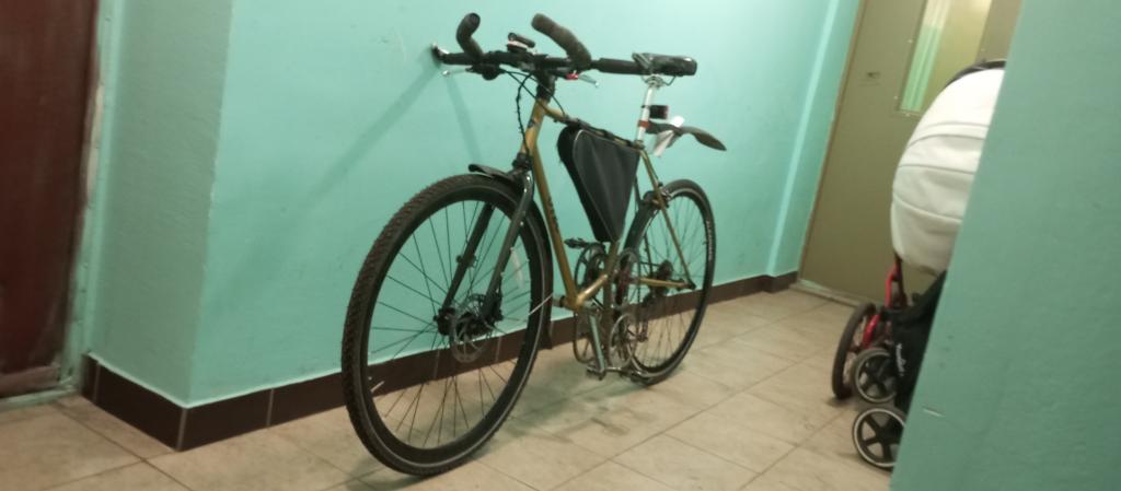

Спустя почти 7 лет, легендарный японский велик снова готов ездить! :o
Безграничная благодарность Олегу Белому (O-Witte) за изготовленные чашки-адаптеры (да, да, те самые :-) ), которые действительно позволяют установить в дюймовый стакан вилку на 1-1/8". Было не совсем просто, пришлось обходить сварной шов верхней трубы и зацепляться за самый край стакана, но в итоге получилось.

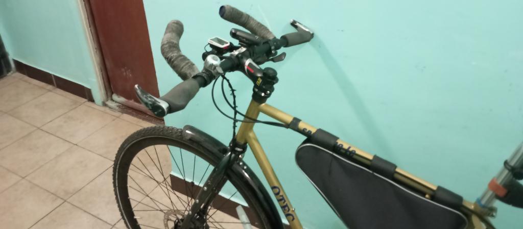

Вот, теперь мой Авалон наконец обрёл надёжное рулевое и крепкий "кокпит", вилку с дисковым тормозом и хорошим крылом. 8) 8) 8)
Привод собрал в самой эффективной конфигурации (4х44т).
Наконец испытаю его с контактными педалями, чего не удосужился сделать в 2017-м.
А вот с колёсами учудил полное мракобесие.
Спереди шипованная шина, а сзади - гоночный шоссейный слик. Ну и для полноты картины - самый безумный велосипедист в седле и багаж подстать. :D
Пришлось раскурочить скрипя сердцем хорошо настроенный действующий велик.
Ещё сильнее скрипя сердцем купил новое заднее колесо, за 11 тысяч. Но всё ради главного!!!
Велосипед готов к движению, я правда не готов. Прозанимался с ним допоздна, велоодежду надо искать и стирать, плюс на улице дождик.
В общем, в ближайшие дни нужно провести обкатку и настройку посадки, и... Торжественное открытие сезона, поездкой в ТЦ "Петровский". Мечта_2024, это теперь там. :-) :shhh: :violin:
А вот на работу правда планирую начать ездить ещё не скоро: когда в Тимирязевском парке растает снег и высохнут грунты.
Номер сообщения:#719  Непрочитанное сообщениеДобавлено: Вт апр 02 2024 23:35
Сообщения: 13758
Позавчера провёл обкатку, а сегодня официально открыл Велосезон - 2024.
Включился разум и шипованную шину убрал до выезда. Перевернул рулевой вынос наклоном вниз. Также, поставил обычное седло, чтобы сдвинуться больше назад.
Если неоптимально настроить посадку, привод при педалировании традиционно стучит от прерывистого ослабления цепей. То же происходит при слишком высоком каденсе, если зазеваться и сбить педаляж.
На SDV нужно приучать себя к некой дисциплине.
Сегодня отправился в ТЦ "Петровский". После медленного заезда на горку понял, что седло нужно поднять ещё выше. Далее поехал более комфортно.
Сейчас в Москве удивительная погода: температура в Москве держится днём уже двое суток около 20 градусов. Аномально для этих дней, рекорд!
Оделся по летнему!!! Очень интересные ощущения: воздух, как парное молоко, но когда подует ветер от сугробов - идёт освежающий бриз. Никогда ещё такого не чувствовал. Почему сегодня вечером после смены попёрся? Завтра Лафа кончится и начнётся апокалипсис со страшными ливнями. Чудес на ровном месте не бывает.
Скорость 25-27км/ч, ногам хорошо, движения вполне эргономичные, чувствуется та самая линейность, ради которой всё это и придумано. Педалирование с эффектом модуляции.
Несмотря на контакты, ТТХ не сказать, чтобы "Вау!". :roll: Просто велик, на котором удобно ехать, двигаясь несколько более естественно и спокойно. При приемлемой скорости.
Разгонялся и до 30, но в первые выезды мучить себя не стал, от того ехал преимущественно 27 на площадке.
Есть такое, что после определённого предела (каденс+нагрузка) мощность обрезается. Но до него работа эффективна.
На 4% мост в километре от Петровского заехал вместо обычных 25км/ч на 20. Плюс ветерок ещё похоже встречный. Медленно, но движения вполне эргономичны.
Что не нравится - затирание рулевого управления. Скорее всего трётся шток внутри чашек. От этого велик порою ведёт себя, как слегка пьяный. Переставляется, требуя контроля. Надеюсь, со временем разработается.
Домой вернулся с теми же скоростями. Народ не всегда зашорен: двое мужчин заметили, что велик необычный, а я и рассказал, что он японский и т.д.
Привод не парафинен с 2017 года! Надеюсь, завтра встать пораньше и успеть сварить все три цепи, также выкинуть пару звеньев для сокращения длины овала. И успеть обкатать до того, как накроют ливни.
Номер сообщения:#720  Непрочитанное сообщениеДобавлено: Ср апр 03 2024 16:39
Сообщения: 13758
Что ж, нашёл силы встать пораньше и сварил в парафине все три цепи.
Пока не начался апокалипсис, поехал в ТЦ "П". Не заметил абсолютно разницу в скорости до и после.
Разве что ушёл неприятный свист цепей. Циклон на подходе, ветер усиливается. В лицо летит пыль, накопившаяся за зиму. Эксперимент не чистый, но сразу понятно, что японец едет медленнее обычного
горбатого с короткими шатунами и овальной звездой, но немного быстрее, чем лигерад Ринцлер.
Основной плюс - в несколько более естественных шаговых движениях, с неплохим моментом.
На горках медленнее моего горбатого примерно на 5 км/ч, на площадке - на 3...4 км/ч.
Позавтракал на любимом объекте, посидел в интернете. Хотел увидеть Мечту - увидел! :o Постоял, посмотрел, пока заполнял билеты комбинациями на завтрашние тиражи. К себе, правда, опять не запустил, но впереди ведь весь сезон. :-)
Но всё равно, день удачный, завершил программу не с нулём. Когда поехал обратно, порывистый ветер стал ещё сильнее, кругом валяются ветки, но велик ПРЁТ. 8) На то он и Авалон, чтобы пробиваться сквозь стихию без оглядки. Привод неудачным не назовёшь, но хочется большего.
Попробовал заехать на 7% горку у англошколы стоя, со скоростью, как на круговом горбатом.
Не получилось. Скорость чуть быстрее, чем сидя и около 17 км/ч. На горбатом было бы 22...23 км/ч.
Заехал во Вкус вилл и вернулся домой.
В рукаве остался последний козырь: присланная из Японии звёздочка на 26т. Надеюсь её поставить с целью понизить общее отношение привода, сделав шаг менее грубым и включить в работу три последние передачи, которые сейчас в езде вообще не используются, в виду большой нагрузки. Не могу только найти головку, чтобы отвернуть гайку.
Добавлено через 6 часов 45 минут 6 секунд:
Испытания проведены, ТТХ известны, потолок очерчен.
Что делать? Зная, что завтра после смены я в девять палец о палец не ударю, решил вытащить козырь: привёл привод к первоначальной комплектации, как мне его собрал японец. За полтора часа убрал комплект звёзд 4х44 и вернул базовые 4х39.
Стирка и мытьё? Ну, нахрен. Обойдутся. Заниматься с великом уж куда интереснее.
Апокалиптического дождя не состоялось, но дует крайне сильный и порывистый ветер. Накатал 11 км по окрестностям. Каденс вырос, угол колена в верхней точке перестал быть острым. Но и момент упал. Мёртвые точки при этом стали меньше.
Поветру уходил за 30, против ветра еле дотягивал до 25. Ногам удобно, движения вполне естественные.
Эксперимент не чист, нужна нормальная погода.
Но точки над "И" расставили горные испытания. На 7 и 9% горки ехалось очень медленно, как и утром на 4х44.
Тогда не хватало каденса, теперь момента.
Грустно. ТТХ не "Вау!". Где мои круглосуточные 300 ватт полезной мощности, как на лестнице?
Мой тяжёлый горбатый с круговым приводом, короткими шатунами и овальной звездой едет без десяти минут, как мне мечтается. Возможно, карбоновый циклокросс с такой же трансмиссией превзойдёт мои ожидания минут на пятнадцать?!
И я успокоюсь и начну почивать на лаврах.
Но с японцем ещё не всё! Я ещё ему звёздочку пока не поменял на меньшую, в отсутствии ключа.
Может, ТТХ станут поТТХастее и я спокойно на нём откатаю сезон другой до поломки, найдя компромисс между комфортом движений, мощностью и скоростью. Плюсы у него есть, к примеру, меньше потею при езде, ввиду меньшего каденса и большей плавности движений. Ну и смотрится он крайне интересно.
