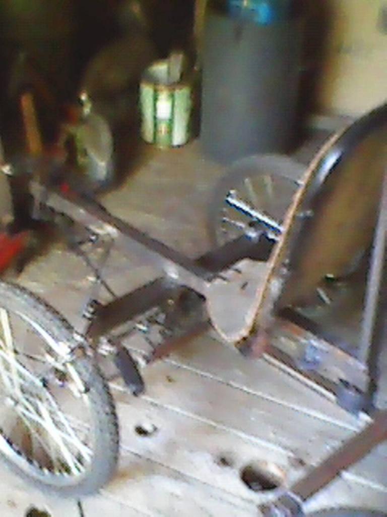

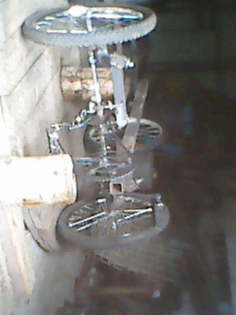

вроде все просто...попробую сколхозить чет подобное,ток на 4 колесика

дело движется :lol:

осталось сиденье обшить и покрасить...
на скоростях выше малых,начинает играть руль

и при повороте,если крутить педали,то руль стремиться вернуться в положение-прямо,что с непривычки как то не так..
а в целом все как в переднеприводных машинах,разгон и тяга веселей

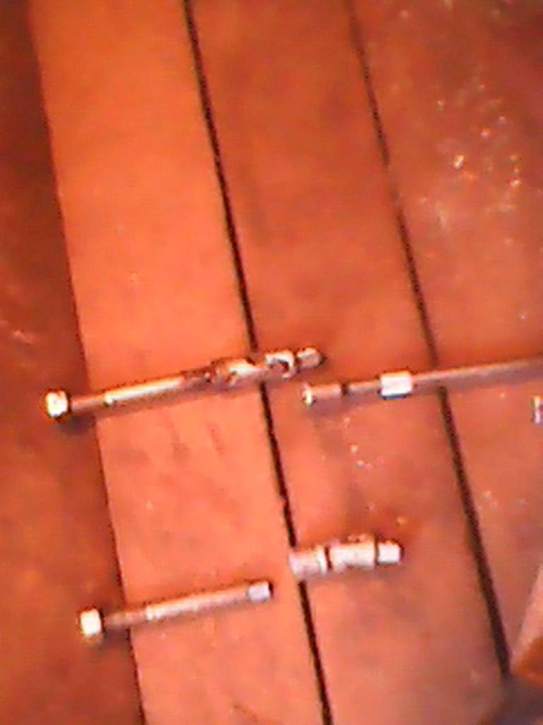

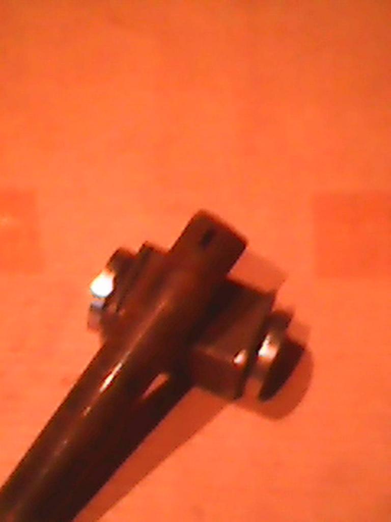

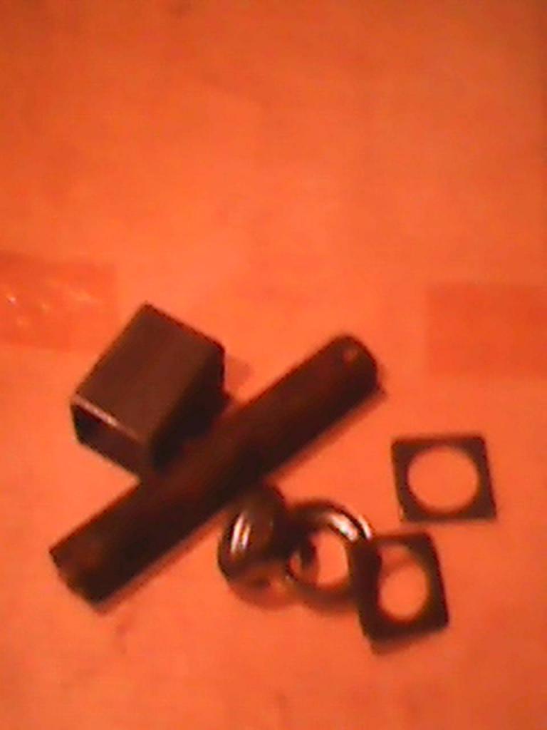

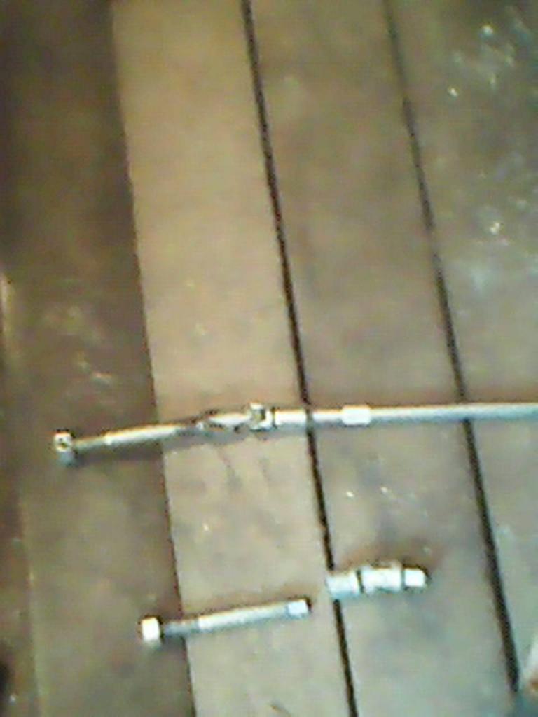

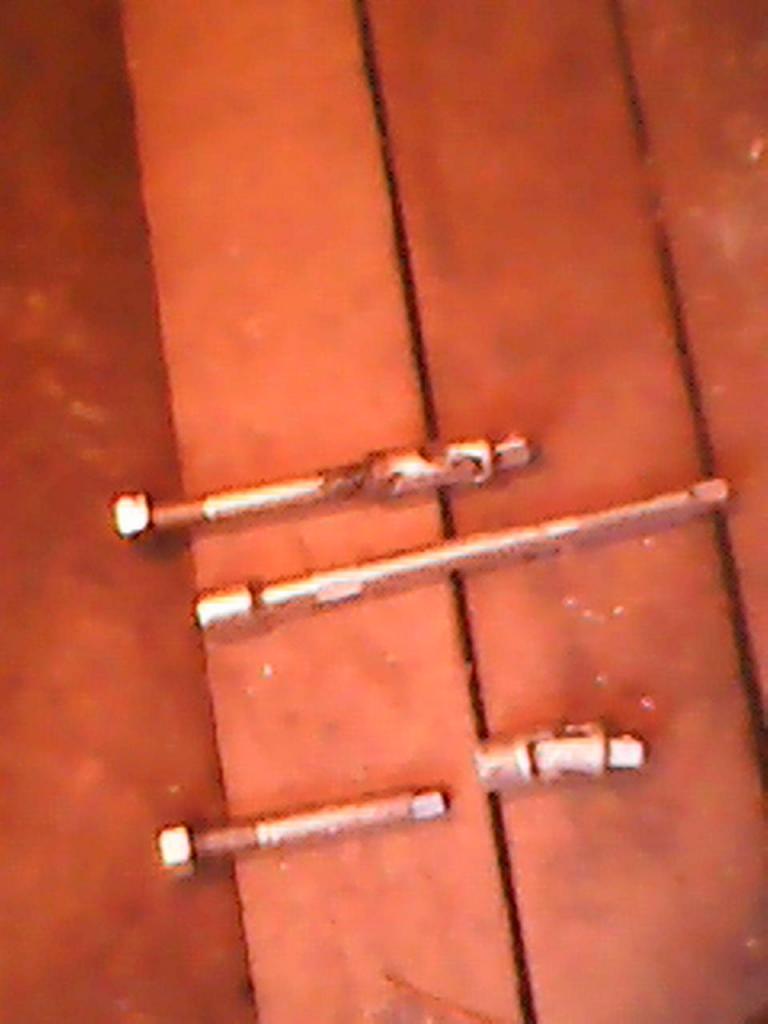

tvisha1, неужели передний привод!? :clap: Фотки можно сделать? Уж оч. интересно! Какие карданчики, полуоси, шкворни... и все остальное интересно.

оси шкворни и карданы

Оппа! Из инструмента, что ли?
Может видео будет?

да из инструмента,кина не будет.
скажу,что делать передний привод,легче чем задний,не нужно вести длинную цепь и прочей фигней заморачиваться..И меня удивляет,почему конструкторы имея токарный станок,не делают передний привод..
я терь только передние или полноприводные делать буду
