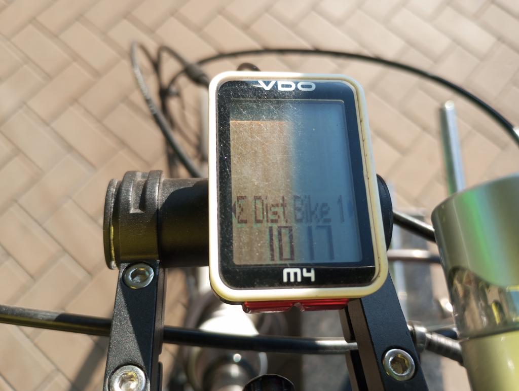

Сегодня мой первый RS-20 наконец прошёл учтённую 1000 км, с 31 марта,
после установки компьютера.

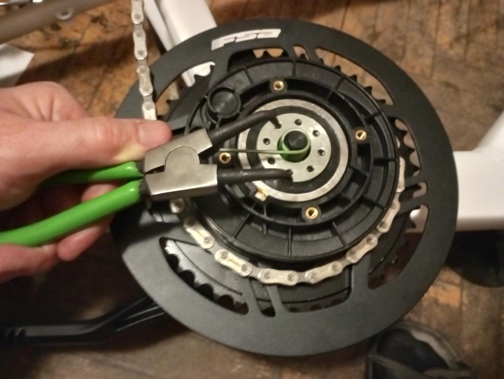

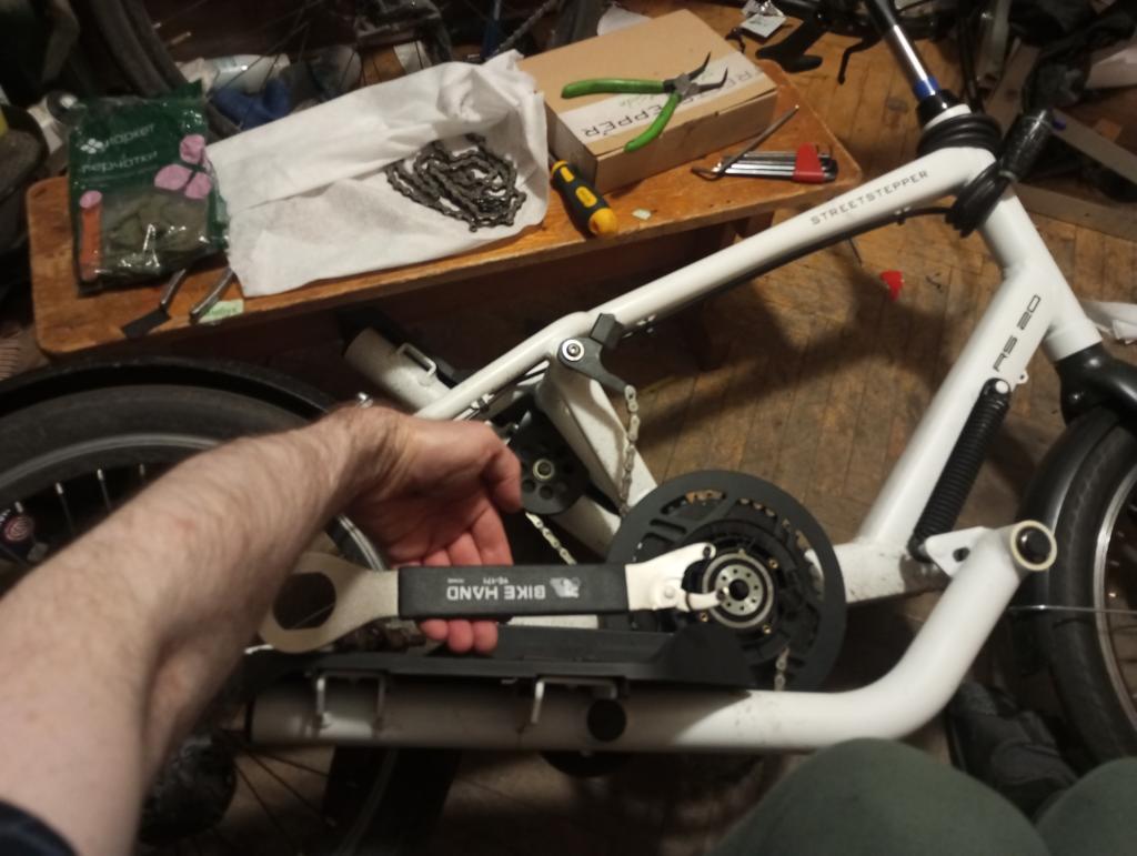

Но радость длилась недолго: хотел поменять звезду, но несмог на сей раз отвернуть
без штифтового ключа спецгайку. Съёмниками стопорных колец она не поддалась,
затянута сильнее. Срывались и царапали.
Не стал дальше портить. Нужен ключ.

Ключ искать или ждать с Озона...
Напрягает это, если сломается - второй точно не выкачу, пока барабаны из металла мне не
выфрезеруют...

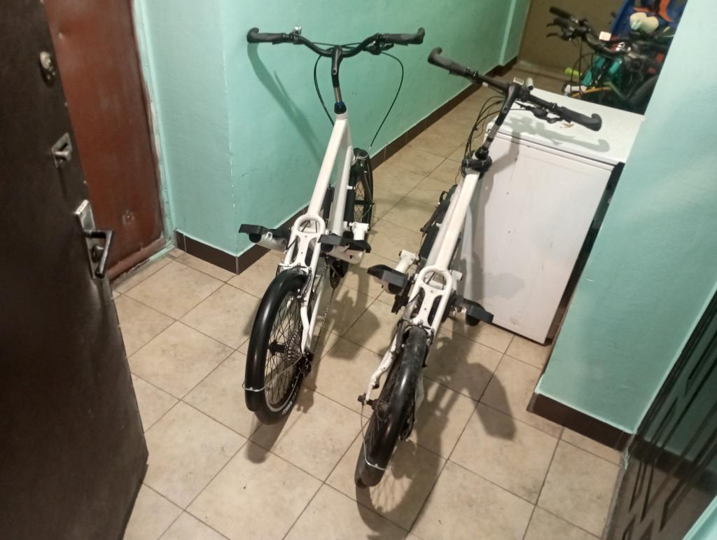

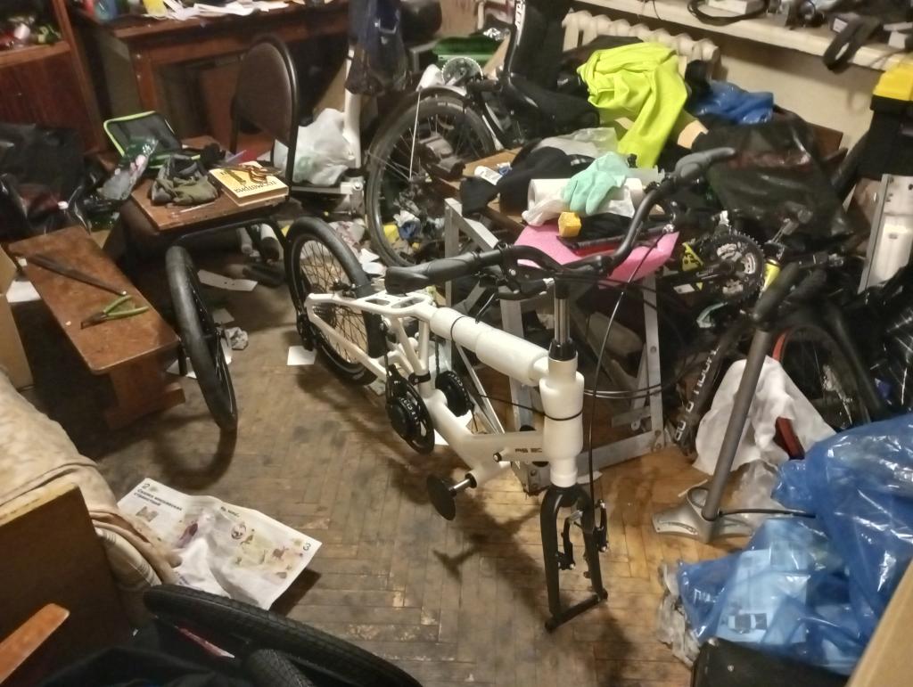

Второй наконец собрал и настроил. Ещё чистенький.
Сказать "Вау!" - ничего не сказать.
Немного обкатать, пощупать/подкрутить - и скорее в Петрач! :mrgreen:
Проставлять надо. :handgestures-thumbup:
Надеюсь, не раз отвезёт/довезёт/приобщит, как и первый собрат.

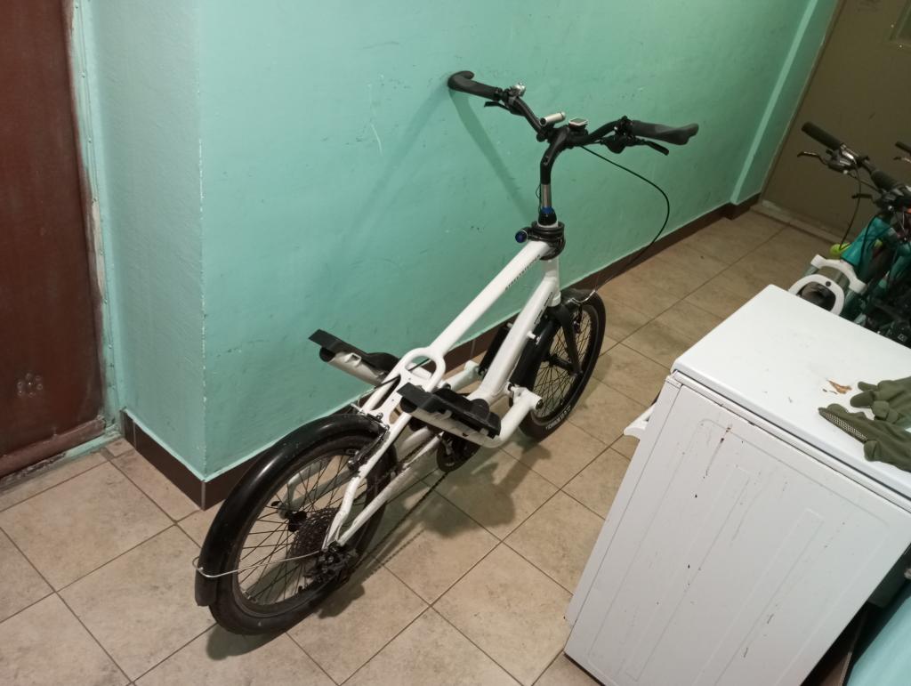

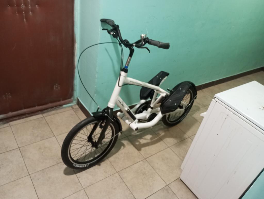

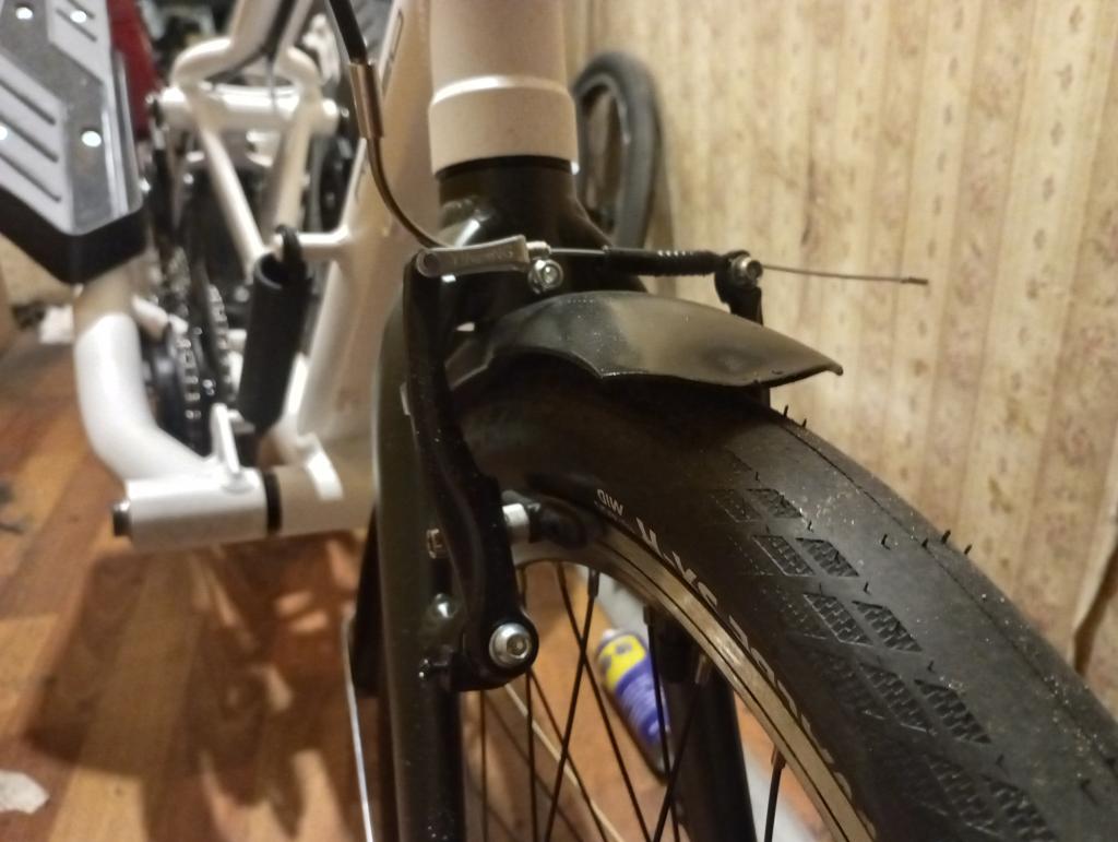

Провёл силой пальцев свой любимый тюнинг. Подогнул крыло вот так -
и получил прибавку в +100500 км/ч!
Одно уже понятно, что шины Швальбе SX-R 1,8" дают намного больший
комфорт на разбитом асфальте, чем Максис Детонатор 1,5" при том же даалении
(4 зад, 3 перед).
Но при этом не воруют скорость при почти том же комфорте как стоковая
Кенда контакт.

Номер сообщения:#514  Непрочитанное сообщениеДобавлено: Сб июн 20 2026 14:23
Сообщения: 13788
Продолжаю эксплуатацию второго степпера.
Особенно хочу отметить: на него поставил изогнутый руль от степпера
Кузьмича и эргономика на нём лучше, чем палка на первом.
Очень крепкий и плотный хват и лучшая разгрузка спины.
ТТХ в дисциплине "от порога до порога" на моих маршрутах реально зачётные:
скоростемер пока не переставил, по секундомеру сегодня по 15,6 км пути на работу выехал из 43-х минут!
Вау! :o С уборкой в рюкзак доставанием телефона, одним светофором и жутким глиномесом
в Тимирязевском парке.
Жду десятки лет, когда уже Собянин закатает его в асфальт, в рамках благоустройства.
Огромное счастье катить на этих шинах. Накат как у Ласточки Тверь-Москва! Новых проколов пока нет.
Более широкие шины при езде по лужам по прямой действительно меньше заливают
брюки, но если специально увлечься этим, при этом маневрируя то всё равно промочишь.

Обещают привезти послезавтра в ПВЗ вот такой ключ.

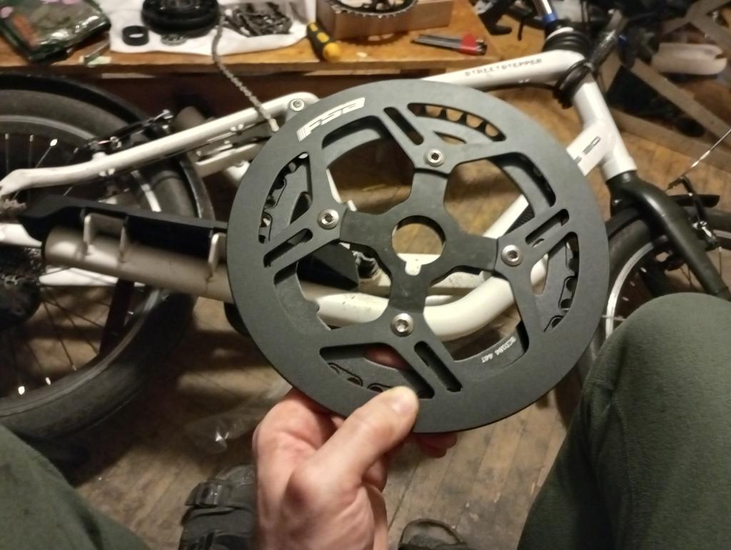

Хочу заменить звезду с 42 на 44. Гайка прикипела, надеюсь ничего не испорчу.
Получается, что такие каретки это не изобретение Streetstepper,
раз имеется инструмент от Bike Hand! Правда на горбатых такого
отродясь не видел. Отстал от жизни?
Номер сообщения:#515  Непрочитанное сообщениеДобавлено: Вс июн 21 2026 16:04
Сообщения: 13788
Сегодня мой БЕЛЫЙ ЛЕБЕДЬ (Хотя Модулятор по натуре больше наглая чайка), обрёл скоростемер!
Начинаю учитывать пробег второго степпера.
Ясно абсолютно, что первый степпер, пройдя учтённый 1051 км, больше никуда не поедет и будет эталоном
для копирования запчастей.
С высоким процентом новый степпер больше не привезёшь: портов реально НЕТ!
Я не про штаны...

Скорей бы ключ пришёл: самое напряжное - отвернуть гайку и ничего не испортить.
С 44-й ТТХ будут совсем огонь! :violence-telefrag:

Уфф, наконец! Пролил гайку ВДшкой, дал полдня полежать на боку.
Получил ключ и успешно отвернул гайку.
Всё, теперь стоит вот такой нэроу-вайдный СУПЕРСТАР!
Не знаю, что с маркетингом, я в этой технологии вижу рациональное зерно, что имеются
толстые зубья, что надёжно.
Время час ночи, решил сгонять в банкомат ВТБ, закинуть пятёрку на карту на лудоманию и
заодно обкатать степпер.
На плоских участках на высшей позиции шифтера (44:13) он набирал скорость и упирался в 29км/ч,
держа их. С этой звездой крейсерку держать комфортнее и не так страдает разгон, как на 48.
Оставлю.
Конечно, в ряде мест степпер всё равно упирался, как баран. :evil: Время спать, не стал уж усираться.
Здесь понять и простить: ну какой КПД и мощность на пластмассе с кучей всего? :roll: Спасибо, за то что есть...
Добиться ТТХ моего ригидного горбатого Формата с овалом скорее получится только
на ElliptiGO RSUB. :|

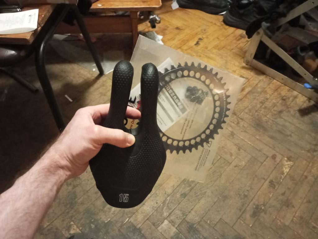

Номер сообщения:#517  Непрочитанное сообщениеДобавлено: Чт июн 25 2026 03:41
Сообщения: 13788
Что-то я одуплился... Л. Логика...
А что если просто взять - и снова собрать этот Формат, и не выё? Правда! :roll:
Пока отпуск, разбирая закрома берлоги, нашёл и увеличенную овальнаю звезду,
и супер-пупер седло, которое берёг для Кольнаго, которого с приза так и не купил.
Захотелось собрать Формат не просто, а провести эксперимент с широкими топталками на 165 шатунах и в действующих кроссовках с эргономическими стельками, в которых гоняю на степпере
и хожу пешком. В нужные моменты вставать на педали и ехать на нём мощно, как на САБе!
Катать не часто, дабы сильно себе всё не пережимать, превращаясь в... Переодически, для души.
Пусть стоит и формально успокаивает, что при необходимости смогу его выкатить и порвать всех
тузиков на грелки, с нормальными ТТХ.
Номер сообщения:#518  Непрочитанное сообщениеДобавлено: Чт июн 25 2026 23:13
Сообщения: 468
Откуда: Москва ВАО
Поблагодарили: 31 раз.
Flevo Bike (модернизируется)
Ой! Смешное седло.☺️
Если что-то прищемиш, будет возможность спасти!
Номер сообщения:#519  Непрочитанное сообщениеДобавлено: Пт июн 26 2026 18:22
В сети
Зарегистрирован: Вс авг 10 2025 20:06
Сообщения: 210
Благодарил (а): 15 раз.
Поблагодарили: 7 раз.
Моя велотехника: тру фан крузбайка
Имя: Влад
я на таком ездил, на 50 км хватало потом зад болит. Нет ямки для причиндалов.
