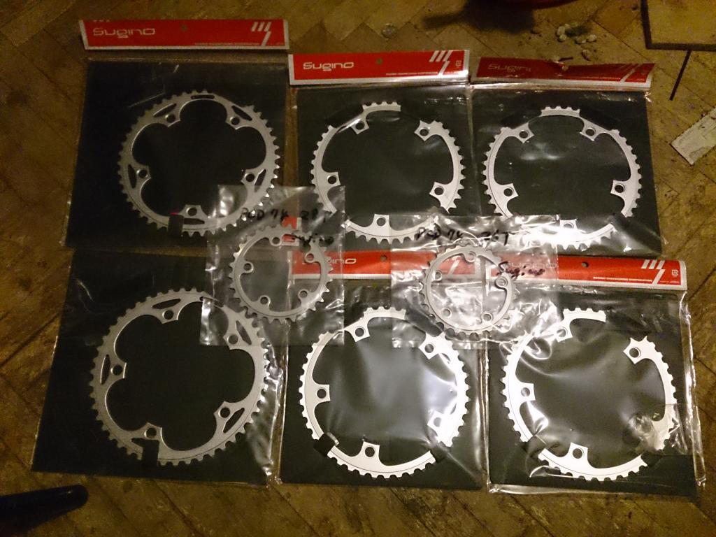

Апгрейд. Как много в этом слове! :pray: :bow-blue: :romance-ballandchain: :confusion-waiting: :confusion-waiting: :confusion-waiting:
Можно порадоваться за велосипед, ведь он ЕГО уже дождался и может расширить свои возможности,
чего пока не скажешь об его напрочь оболваненном водителе. :|
А это значит, что Авалон скоро забудет про меланхолию стояния в пыльной комнате, - и снова начнёт ездить, смело открывая новое!!! :o
Раскрываю коробку... Насколько же порадовало мастерство, ответственность и аккуратность Нориюки, по части упаковки посылок! :o :clap:
Ну и снова ощутил уже знакомый и непередаваемый запах Японии, который разжёг в душе тёплый огонёк Ностальгии по тому дню, когда я впервые получил раму :violin: ...
Хотя что уж настольгировать: это всё было совсем недавно, да и к тому же, уже в разгаре апреля. :?
Вот, комплект оригинальных высококачественных звёзд, которые позволят получить от этого привода абсолютный максимум, на который он конструктивно способен. Момент взлетит к небесам, и ноги, на сей раз, реализуют почти весь свой потенциал, приближённо к тому, что при ходьбе по лестнице.
Выходные звёзды на 28 и 26 расширят возможности при езде по горам.

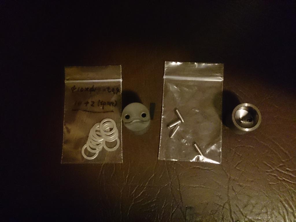

А вот и комплект запасных частей, подверженных износу.
Держатели цепей и пины.
Шайбочки в пакете - приставки на паук, для выравнивания чейнлайна при совместном использовании в приводе разных звёзд на 44 и 46.

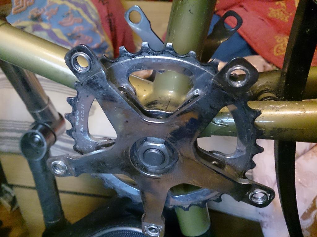

Апгрейд, блин. :| И снова упёрся я в стенку. :angry-banghead:
Хотел заменить выходную звёздочку с 30 на 28, для улучшения горных качеств, особенно учитывая то, что сзади теперь будет кассета на 34, а не на 36
(категорически не хочу курочить лигерад!!!).
Да не тут-то было. :evil:
Чтобы её снять нужно отвернуть паук, привёрнутый к валу утопленной гайкой на 19.
Нужна головка. Более того: два ключа, с двумя головками на 19, поскольку надо придерживать вал с другой стороны.
Покупать сейчас я их не хочу, да и кому же, без набора редко они продаются.
Искать дома? Может и есть, но пока найду, - убью всё время к чёрту, и за выходные Авалон не проапгрейжу.
От того, придётся оставить пока действующую звезду и смириться с возросшим передаточным отношением. Есть правда надежда, что возросший момент позволит переживать это достаточно спокойно.
В общем, это не последняя переборка привода. С получки куплю ключи и головки - и проапгрейжу в полном запланированном объёме.
А пока испытаю скоростные качества с новыми четырьмя звёздами на 44...

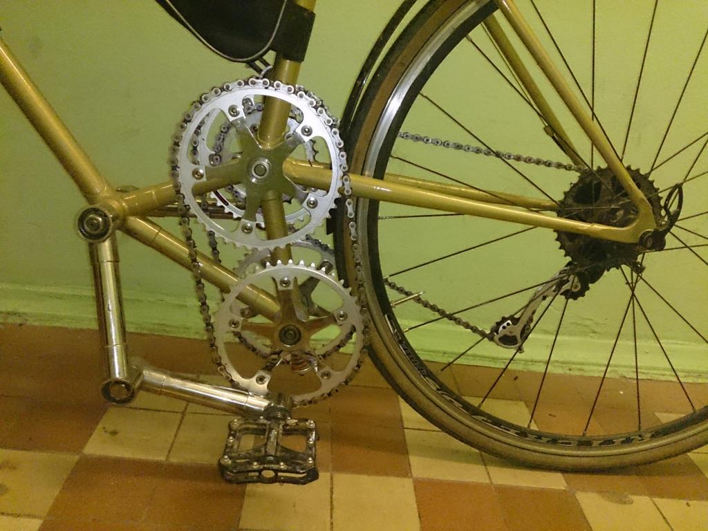

Привод Авалона успешно обновился до версии 3.0 :handgestures-thumbup: :
Первая горная передача теперь на два зуба выше (34 вместо 36), но и момент передаваемый на колесо после модернизации ощутимо подрос, что заметно даже когда рукой давишь на педаль в комнате.
Ну а лигерад, конечно же, потерял часть комплектующих: педали, замок цепи, ну и...

Исправил ошибку и провёл первые испытания версии 3.0.
Изначально, очень сильно стучал привод. Но после приработки под нагрузкой и перенастройки посадки (высота седла, его положение и угол наклона), проблема вроде устранилась.
Не первый раз замечаю, что после первой затяжки привод всегда стучит, а потом быстро прирабатывается.
Традиционно, собрал почти все доступные в окрестностях горки.
Замена звёзд себя оправдала. Момент значительно добавился, но несколько упал каденс, виду большей траектории движения ног.
В общем, если вы едете на Авалоне по шоссе, и впереди крутая горка, то просто расслабьтесь и получайте удовольствие, как будто вы не едете на велосипеде, а идёте вверх пешком. И эта горка быстро провалился под вами, и скроется за спиной...
А дальше вы можете спокойно набрать скорость, как будто бы её и не было: работа под нагрузкой на SDV не утомляет ноги и не закисливает их.
