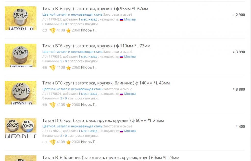

Олег тебе сделает копию хоть из титана
Да, титан - лучший вариант для исполнения этого узла. Обработать все кромки только качественно нужно.
И по лёгкости, и по долговечности!
Найдёт ли Олег (при наличии у меня нужной суммы денег) такую заготовку
(сплав ОТ-4 или ОТ-5). А также сможет ли обработать на имеющемся оборудовании? :?:

А что он такой дешёвый, по уене какой-то сталюги? :shifty:
Рама моего лигерада была из ОТ4, а тут ВТ6.
По любому лучше паластмассы, но какой сплав выбрать для столь нагруженного узла?
И, главное: каково тебе его будет обрабатывать?
Также, рассматриваю вариант из хорошей нержавейки, но она ужасно тяжело обрабатывается плюс
тяжёлые барабаны выйдут: пружинка не сможет вовремя возвращать их при высоком каденсе.
Здесь пластик вне конкуренции.
Поэтому остановлюсь на титане...

любой каприз
Олег, хочу больше информации и уточнений: повторить с натуры некруглый радиус кулачка в
титане - посильная задача? :?:
Номер сообщения:#465  Непрочитанное сообщениеДобавлено: Вт апр 21 2026 12:35
Нам бы схемку аль чертеж - мы б устроили вертеж...
Ты хоть фото детальные сделай, что там за "некруглый радиус"??? У меня от такого словосочетания мозги взрываются...

Переменный радиус. Несмотря на появление 10-ти передач, на них также осталась традиционная
автоподстройка. Хоть и с меньшей прогрессией отношения.
Степпер до конца смены стоит за периметром (волки позорные, электросамокаты провозить разрешают :evil: ).
Пока без фоток, но в сообщении #399 есть видео.
:arrow: https://velomobile.org/forum/viewtopic. ... 0#p4868030
Записал, как мог, но есть ещё что дополнить.

Олег, так и нет ответа на вопрос: насколько сложно будет скопировать с натуры и выточить
на станке кулачковый барабан с его переменным рабочим радиусом? :?:
Из титана.
Так и нет ответа на вопрос - где чертёж или детально фото? Или ты считаешь, что я должен на мутном видео пытаться разобрать тонкости конструкции тевтонских сумрачных гениев?
Фото при нормальном освещении, крайне желательно с нескольких ракурсов и с приложенной линейкой.

Вопрос в общих чертах: форма, отличная от круглой, на станке повторима?
Номер сообщения:#473  Непрочитанное сообщениеДобавлено: Вс апр 26 2026 00:09
на фрезерном - хоть квадрат, хоть треугольник. Или эллипс.
