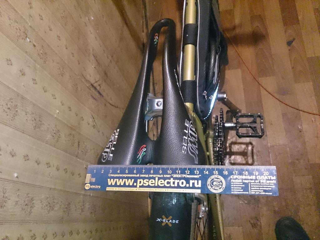

особенное итальянское седло:
ширина какая?

ну и что молчишь про бряканья? и про ширину седла? или что-то защемило и писать не получается?

По седлу: линейки с собой нет. Приеду домой - померию.
Но могу пока сказать одно: поездив на нём (хоть пока и немного) я начал понимать, как могут профики гонять из Москвы во Владик, безо всяких лигерадов.

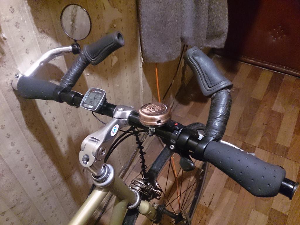

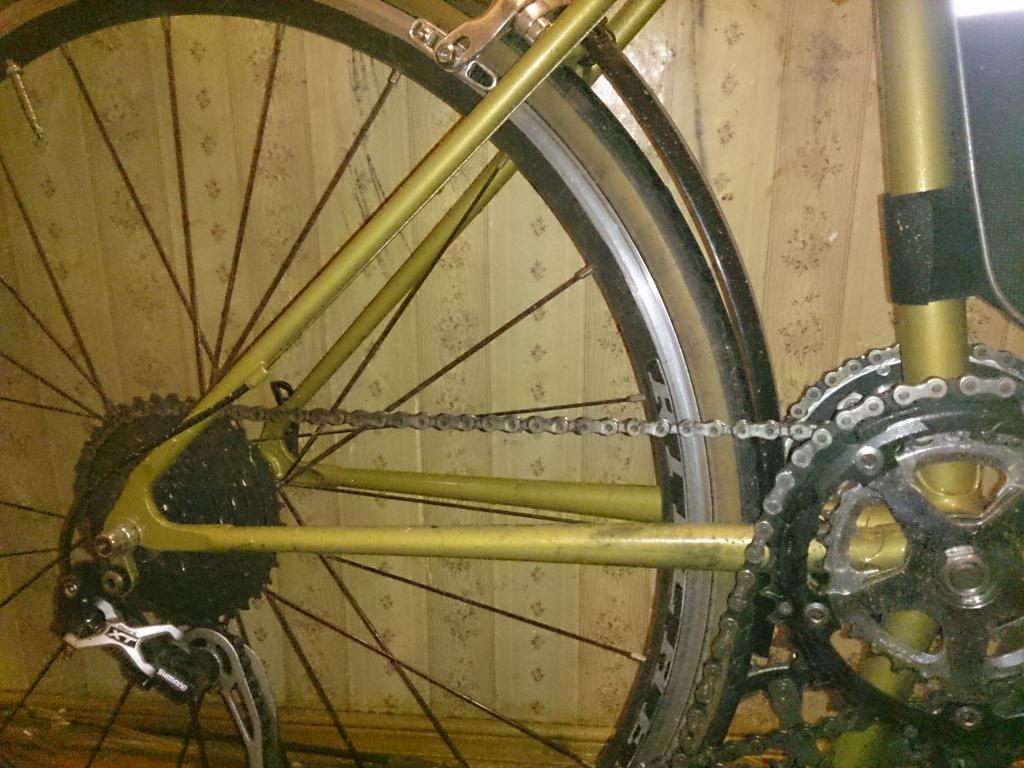

странная солянка получилась - вроде шоссер, кассета мтбшная,
руль Изображение
и какая-то мешанина из звездочек и цепей, в общем вполне по нашенски.

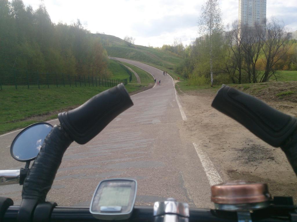

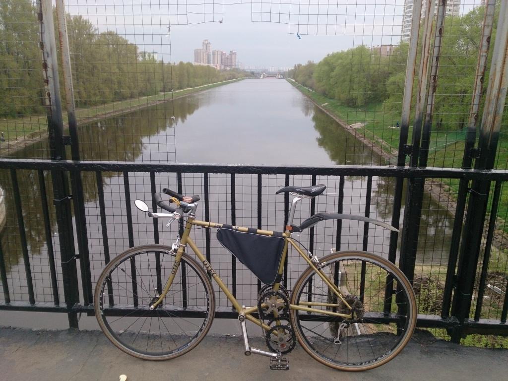

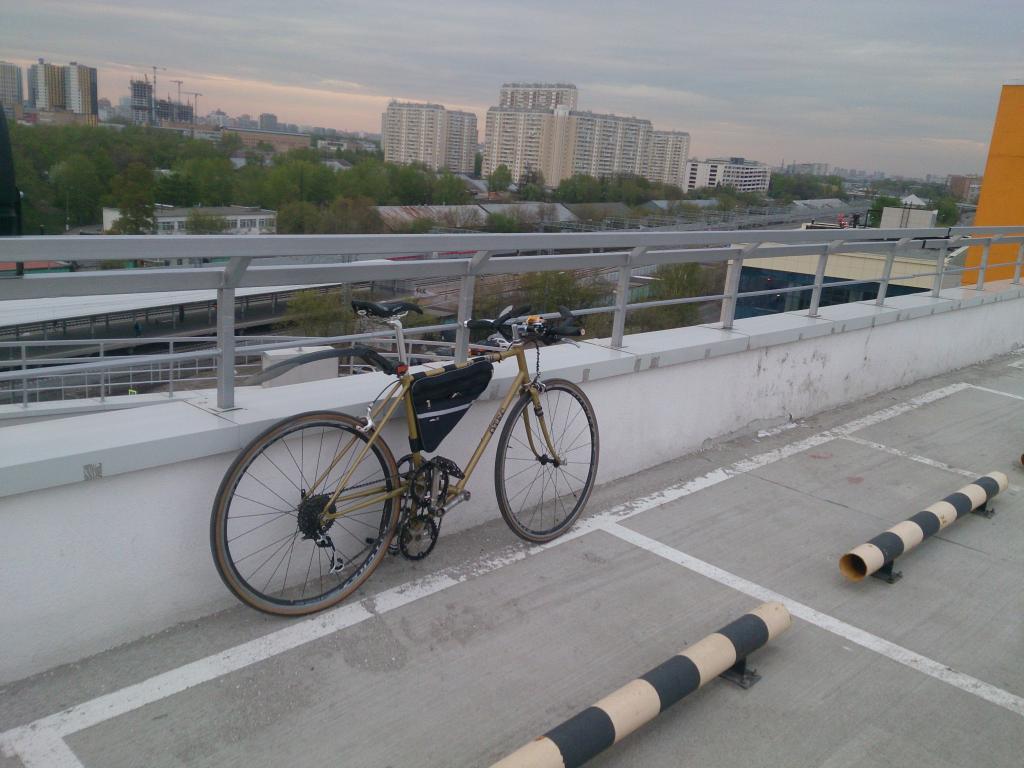

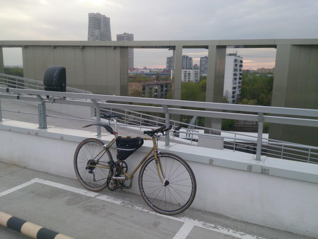

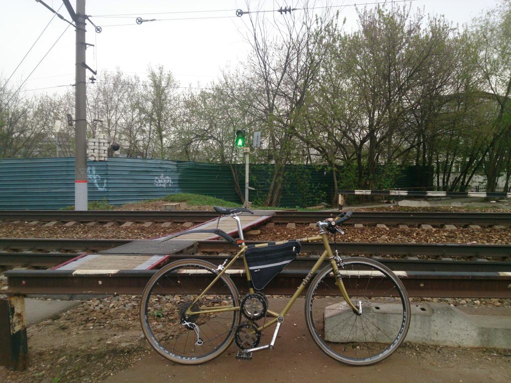

Накатал за вечер по улицам родных районов 46,5км.
В кафешке покушал, фотки поделал :violin: ...
Что ж: ожидания оправдались. SDV стал примерно таким, каким его представлял перед покупкой.
Движения ног стали больше напоминать ходьбу по лестнице.
Результирующий момент на колесе вырос, значительно поднялся каденс, благодаря более округлым проходам верхних и нижних фаз.
Очень хорошая особенность: наконец-то моя полезная мощность больше ограничена пульсом и дыхалкой, нежели возможностями ног! :!:
Так что, разоборавшись с техникой, стоит теперь больше совершенстаовать свои собственные возможности.
Разгон велосипеда просто дух захватывает! :o
30-32км/ч набирает очень лихо. При наличии хорошего асфальта, отсутствии подъёмов и ветра можно и дальше разгоняться. Набирал 34-37, но при этом уже начинались настораживающие реакции в передней части велосипеда. Колесо начинало дрожать, как у тележки супермаркета.

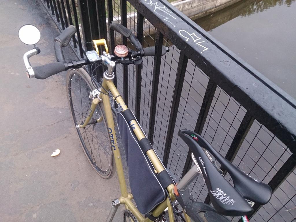

По седлу. Положа руку на сердце могу сказать: это лучшее велосипедное седло в моей жизни!
Фото специально для LT:
Совершенно не давит и не трёт.
Правда и цена совсем немалая: 7,5кР за слегка бэушное. При том, что новое в интернете стоит около 13. Мне в кои-то веки повезло.
Задница не болит,
после поездки совершенно не устал: во всём теле только приятная эйфория. Даже лучше, чем после поездок на велрстепперах: те все кости вытрясают и мышцы ног забивают своими куцыми движениями.
А тут ноги вообще почти не устали, не смотря на сложный профиль маршрута. Примерно также, как меня не утомляят ходьба вверх по лестнице, также меня не утомляет и езда на этом приводе.
Тут даже легче: спина разгружена опорой на руки.
В будущем хотел бы установить ему 11ск. трансмиссию со звездой на 42, чтобы каденс на Крылатских холмах поднять.

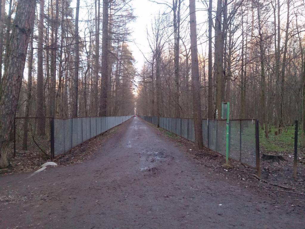

Первая: крылья по прежнему не смог установить, но зато удалось сделать небольшой предкрылок, защищающий привод.
Второе: шоссейник всё-же может ехать по мокрому грунту, хоть и с ограничениеми по скорости и режиму.
От того лесопарковый участок снова включён в маршрут. Ура. :)

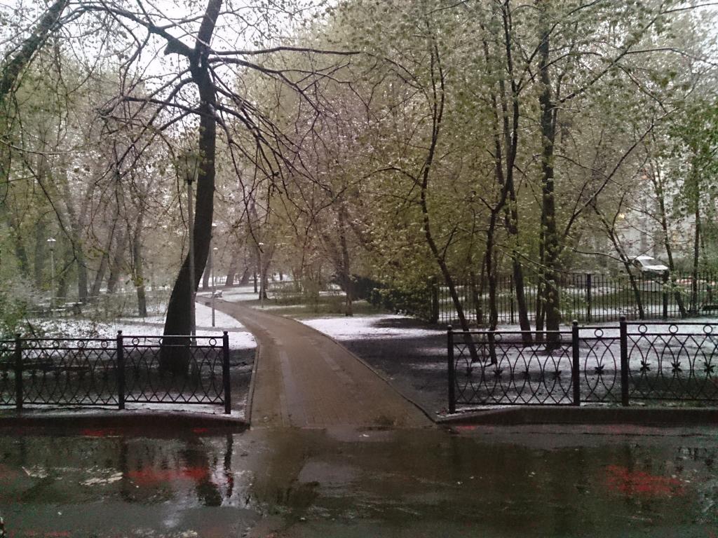

Сегодня после работы Москву накрыл фронт. Начался сильный дождь, перешедший теперь и в мелкий снег.
Промок до нитки и ухрюкался в свинью. :roll:

Поэтому, несмотря на непогоду, не поленился сходить в магазин и купить длинный вынос.
Я, конечно же, не сильно доверяю многокомпонентным регулируемым алюминиевым выносам, но этот вроде "мясиситый", металлоёмкий и тяжелый. И, что стоит отметить, у него длинный штырь, уходящий в шток вилки на большую глубину.
Для сравнения, японский вставлялся за самый кончик, может, собственно, это сам шток "играл" на кручение?! :o :techie-idea:
В общем, вот Авалон с новым выносом:
Но вот испытать я его ни сегодня и ни, возможно, завтра его не смогу: всё мокрое, грязное и вот такая на улице жесть:
Ничё так маёк в Москве? :D
И ведь давно уже не начало... И так ещё ожидается долго...
Это Высшие Силы специально испортили погоду, чтобы я не мог с удовольствием испытывать новый велосипед. :?

Провёл сегодня вечером короткие 7км испытания велосипеда с новым выносом.
Слава Богу, "расколбас" и шимми прекратились. :pray:
Впервые в истории смог разогнать на площадке его до 40км/ч.
Так, как вынос стал длиннее, появилась возможность сместить седло вперёд и педалировать на приводе в более правильной, задуманной разработчиками посадке!
Это привело к тому, что в крутые горки велосипед стал забираться НАМНОГО легче и на более высоких передачах!!! 200м 7% подъём преодолел со скоростью 15км/ч на абсолютном "расслабоне". :o
Как Нориюки и рекомендует: "забудь, что ты едешь на велосипеде, и представь, что идёшь!" :o

Сегодня Авалон прошёл самые серьёзные испытания в своей истории.
Накатал за день по городу 68км.
С утра отправился на работу. И так, как с новым выносом исчезло шимми, - установил свой новый утренний рекорд: доехал своим экологическим маршрутом за 41 минуту!
Попросилиу начальника его легендарный электронный рыболовный безмен, - и взвесил наконец велосипед.
В общем, полная снаряжённая масса с которой езжу (велрсипед+ремкомплект+замок)
составляет 16,2кг.
После работы, поставив рожки повыше, двинулся в направлении Крылатского. В маршрут включил Алабяно-Балтийский тоннель, дальнейшие мосты и развязки, скоростной участок по ул. Нижние Мнёвники. Крейсерская скорость:
- при обычном хвате - 30-32км/ч.
- на "рожках", с убранными в мидель руками - 35-38км/ч. Правда в этой позе долго не поедешь: руки затекут, но чтобы в городе отрабатывать отрезки - годится.
Идёт очень экономично. Ехать - одно удовольствие.
Максимальная скорость правда вызывает печаль: обычно это 40, реже 42км/ч. Причём не удаётся раскочегарить сильнее даже с весьма крутых спусков. :?
С чем это связано, пока не понял. Одна из версий -
слишком грубый шаг передач на кассете 36-11, вкупе с приводом, который представляет собой эквивалент передней звезды в 52 зуба.
Затяжной 4,5% подъём по ул. Крылатская к Рублёвке преодолевал со скоростью 16-17км/ч.
Но это для Авалона ещё медленно: просто перед этим чрезмерно "наспринтовался". :)
И вот, скушав в своём любимом "Седьмом Континенте" один банан и запив 0,5л Боржоми - с волнением решил приступить к самому главному:
испытаниям велосипеда с приводом SDV на легендарной Крылатской олимпийской велотрассе! :o :o :o
Ведь я почти всю свою веложизнь этим грезил!!!
Круг представляет собой закольцованный хитрый маршрут длиной 13,4км, имеющий пять наиболее крутых протяжённых подъёмов: первые четыре 12-14% и пятый, самый крутой - 16-18%.
Общий набор высоты ~240м на круг.
По традиции, во все заезжал без разгона: доя полноценных испытаний и тренировки.
При движении в 14% подъёмы, первая передача оказалась очень высокая! :doh: Частота педалирования крайне низкая: около 30 оборотов.
Работать приходилось почти как на степпере: всем телом, но только сидя в седле. Ехать трудно. НО!!!!! Я не заметил, чтобы мышцы сколь сильно "забивались", от того я жадно кушал подъём за подъёмом. Скорость - на пару км/ч быстрее, чем на лигераде "Василич", местами такая же. 7-8км/ч.
Но что стоит ещё отметить, несмотря на все сложности, я ещё ни на одной технике не ездил по этой трассе НА СТОЛЬ НИЗКОМ ПУЛЬСЕ!!!!!!!!! :o
Что ж: подхожу к самому крутому, последнему 16-18% подъёму...
Блин: возьмёт, нет? :roll: :?: :x
Если нет, - ведь такой позор будет: на SDV, и не заехать. :shifty: :laughing-rolling: ...
В этот раз пришлось сильно привстать с седла... Со скоростью 7км/ч едет. Заехал.
Более того, получил ценный опыт: на пол-пути по неосторожности с педали слетела нога и я встал.
Но после этого совершенно без проблем смог осуществить троганье на 16% подъёме и продолжить движение.
Круг проехал за 45 минут (с надеванием цепи и фотрсессией).
Рекорды лигерада "Василич" правда не побит (37минут).
