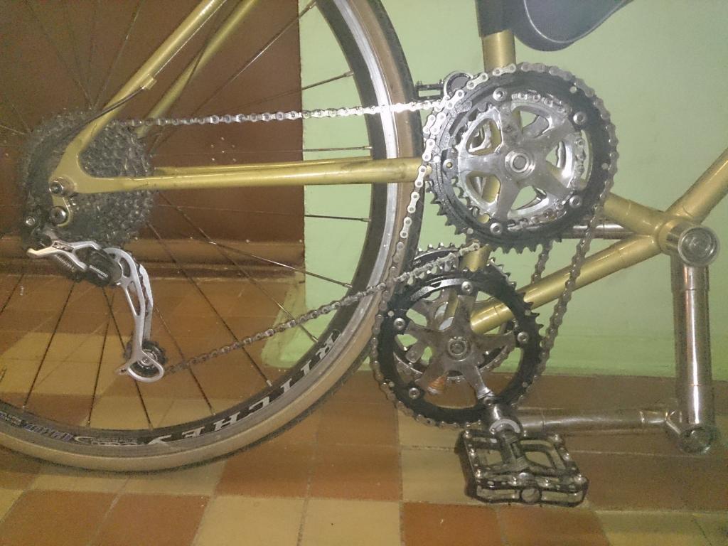

Привод SDV "без прекрас":
Вот бы длины действующих цепей хватило... :pray:

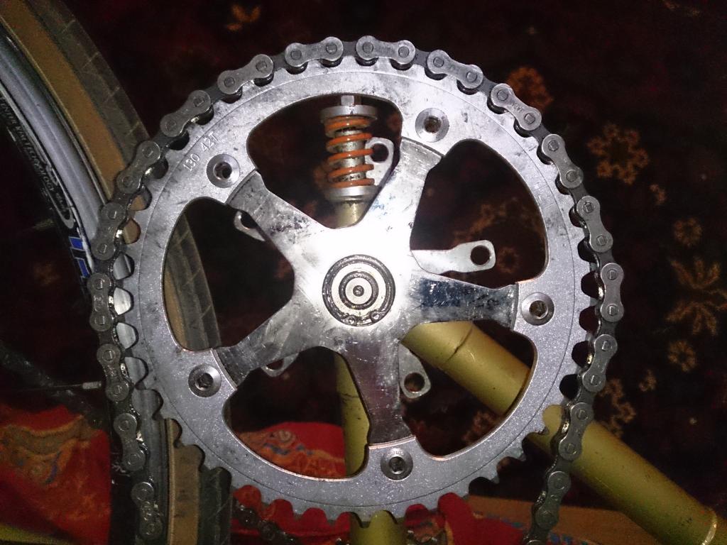

Демонтировав имеющиеся звёзды, начал с вдохновением установку новых.
Примеряю...
ЯПОНА мать!
:evil: :evil: :evil:
Зубья на купленных звёздах - необточенные и не лезут в звенья педальных цепей.
Никогдаина практике у меня не было проблем с шириной звёзд. На глаз, при покупке, меня ничто не смутило.
Примеряю на основную цепь (Dura Ace 9ск.)...
Вроде лезет.
Но и по пути - интересное открытие: роторы игольчатых подшипников не имеют стопорных колец, и спокойно вынимаются после снятия звёзд.
То есть, они держатся только засчёт боковой жёсткости цепей, когда конструкция в сборе.

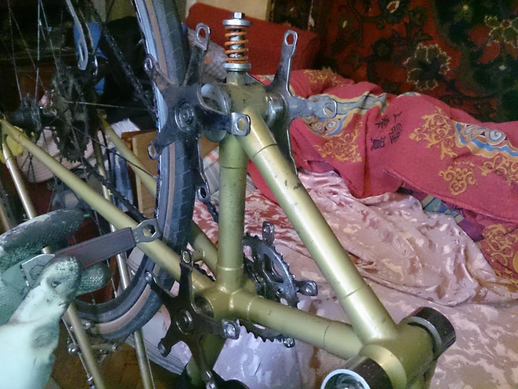

И ещё одно неожиданное открытие по конструкции привода!
Напоследок на сегодня. :angry-cussing:
тут открывается простор для творчества: для людей с повреждениями ног можно на одной стороне делать большую звезду внизу, а на другой - вверху...
Creepy Crawler писал(а):
Но если каждая правая звезда вращается синхронно с левой, то при установке с одной стороны большей звезды вверху, а с другой внизу, вращаться оно не будет
Creepy Crawler, да ладно, то была шутка.
После разборки привода, выяснилось: да, верхние силовые звёзды, естественно, сблокированы на одном валу каретки.
А вот нижние - вращаются независимо.
Так что можно ставить звёзды в любых комбинациях - и всё будет работать. :teasing-tease:
Правда такое техническое решение у меня что-то не вселяет надёжность.
Были бы и нижние звёзды сблокированы, не было бы волновых реакций в цепях при педалировпнии. Ведь что-то такое наблюдается при высоком каденсе :? ...

То, чего опасался, - подтвердилось: для установки даже одной большей звезды - не хватает длины цепи.
Надо разъединять и удлиннять цепи.
Для начала хотел обойтись только одним замком, но для этого нужно извлечь штифт из держателя (ротора педального подшипника) и вставить кусок новой цепи из трёх звеньев.
Так вот: не могу выбить штифт из держателя, как ни стараюсь:
- кладу его на металлическую пластину с отверстием напротив штифта.
- нацеливаю на штифт стержень (в данном случае отвёртка-звёздочка).
- бью по стержню с различной силой.
Бесполезно. Ни с места. :|
Значит, придётся расклёпывать саму цепь уже в двух местах, - и устанавливать вставку уже с двумя замками.
Естественно, проводить это исключительно на возвратной ветви цепи. Очень радует, что она длинная и поле для деятельности огромно.
P.S.: узнал от Нориюки, что педальные цепи применены восьмискоростные, что, собственно, и штангель подтверждает.
Ещё то, что привод SDV рвёт цепи.
Но я считаю, что это распространяется только на велораздолбаев, не снимающих нагрузку перед переключением и, собственно, речь о плохих цепях.
Ну и главное: вовсе не мы с LT придумали комплектовать привод разными звёздами в паре:
Нориюки это сам практикует и поддерживает.
И, судя по его советам, да и по логике, мне стоит попробовать комбинацию 39 верх - 42 низ.
Момент не увеличится, но вектор приложения силы станет более оптимальным, а также возможность поднять частоту и чуть больше распрямлять ноги.
Доживём до завтра, и я пойду покупать четыре замка. Жалко, что ещё один день потерял, - и на репетицию парада будет ехать не на чем. :(

Номер сообщения:#460  Непрочитанное сообщениеДобавлено: Вс май 07 2017 17:55
Сообщения: 13780
Велосипед обновлён и готов к испытаниям.
Звёзды в привод установил все четыре на 42.
Сначала собирался верх 39, низ 42, - но не удалось:
разные производители задают разную по расстоянию посадку на пауке.
Окружность новых звёзд на 2мм ближе к раме, от того в приводе образовался боковой перекос цепи, что в данной конструкции недопустимо. Поэтому сразу же отказался от этого.
Ещё момент: с более дальней посадкой звёзд, высвободились на два миллиметра наружу и роторы педальных подшипников. Площадь их опоры на ролики теперь меньше.
Пока так поезжу, а в будущем, по уму заказать правильные звёзды в Японии, как, собственно, и чуть более длинный вынос руля.
Обновлённый привод:
Ну и самый шик! Предстоит испытать особенное итальянское седло:
Скоро поеду. Ожидается новая приработка звёзд и необходимость протяжки...
