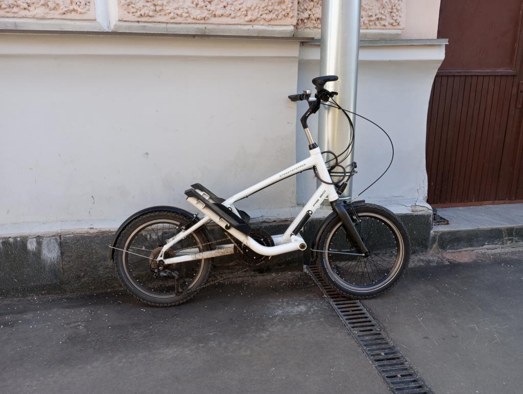

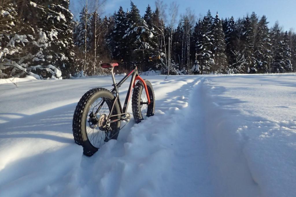

Я просто оставлю это здесь
Номер сообщения:#403  Непрочитанное сообщениеДобавлено: Чт фев 19 2026 14:09
Сообщения: 13788
Судя по следам: ручками принесли, сфотографировали, потом и оставили это там.
Добавлено через 1 минуту 36 секунд:
Хотя безусловно на фэте будет комфортно в плане вибраций.

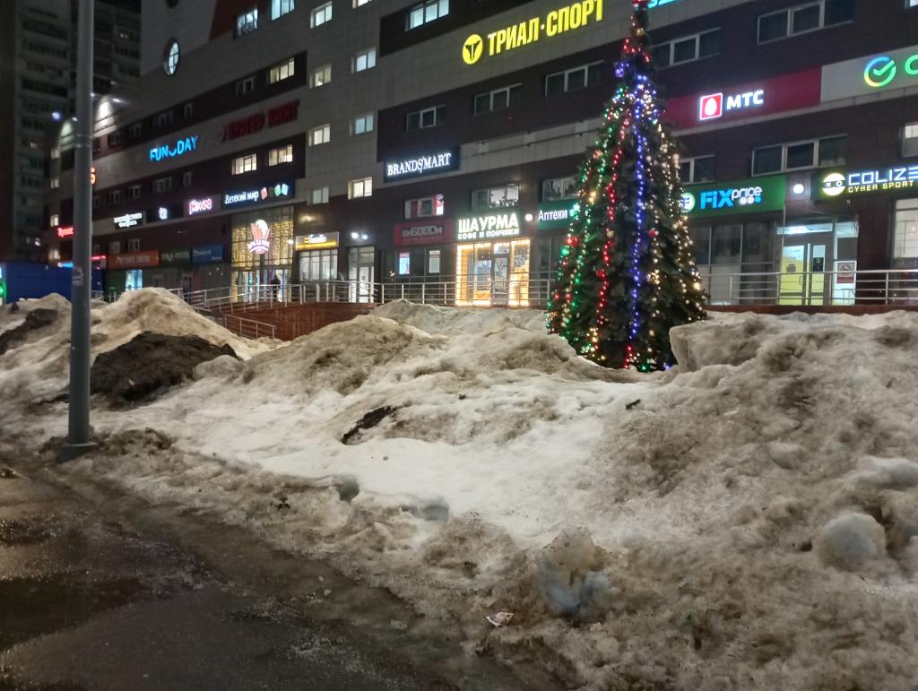

А теперь для контраста фото того, что у нас.
:cry: :cry: :cry:
Снимок сделан СЕЙЧАС! Нет, ещё и ЙОЛКА стоит! :doh: Куда я попал? :confusion-helpsign:
Держите меня семеро!!! :violence-axechase:
Да, не буду разводить шизу, что высшие силы специально испортили погоду после покупки мной степпера
(хотя... :think: ).
Понятно одно: они водили моими кривыми руками и не дали набрать правильную
комбинацию для приза, до подхода самой отвратительной зимы за мои 40+ лет. :?
Надо реально вылазить со степпером отсюда при первой возможности а то крыша просто съедет по полной.
:confusion-seeingstars:

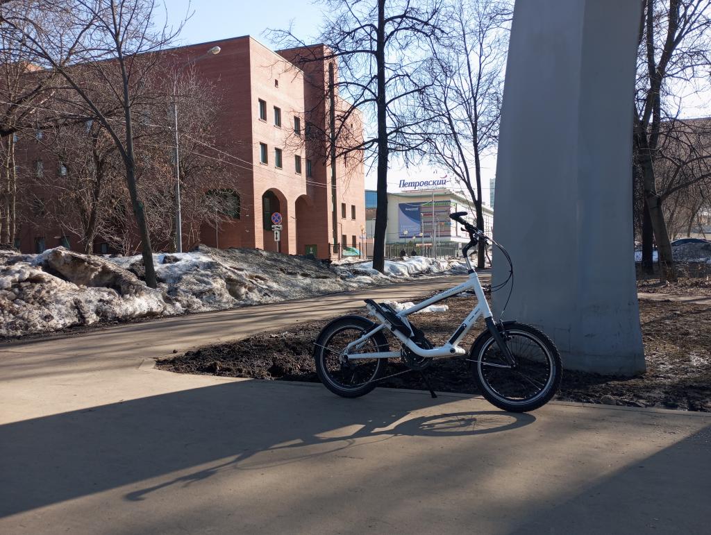

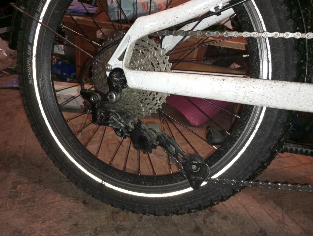

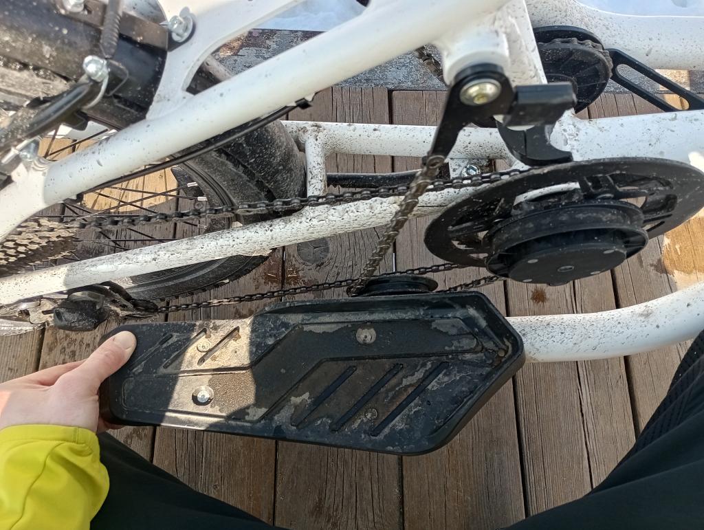

А вот что НЕ вау - главная проблема степпера это проскок цепи по кассете на малых звёздах при
быстром каденсе. Главная ходовая позиция шифтера на ровной дороге сейчас 8-я. Регулировка винтом не помогает. Вернулся домой и выкинул ещё два звена цепи. Сейчас потопаю скорей в Петрач, где надеюсь ждёт меня хороший день (зря загадал - сейчас бесы мне дадут...) и проскоков больше не будет. :pray:
Добавлено через 1 час 10 минут 14 секунд:
Открытие сезо-о-на? :o :violin:
Прикатил в Петрач, пока ни разу цепь не проскочила после укорачивания.
Но соблюдал осторожность, а то зная мой мозг, если зоть
один раз сорвётся - буду ёжиться всю дорогу.
Перед тем ещё зарулил на парковку с ~12% горочкой, ТТХ и биомеханика просто
ВАУ!!! На 2-3 й позиции шифтера ошутил умопомрачительную ЛИНЕЙНОСТЬ
передачи энергии от педали на колесо! Этот велосипед просто король будет для езды
в Крылатском!
На более пологих горках есть мысли, что лишние звенья в кинематической схеме на
новом степпере (доп. силовой ролик), а также барабан из пластика несколько
забирают КПД, но эксперимент пока не чист: стоит шипованная резина плюс
не установлен скоростемер.
Блин! До сих пор пока др конца не могу поверить, что смог привезти Streetstepper RS-20 в Россию,
это какой-то чудный сон.

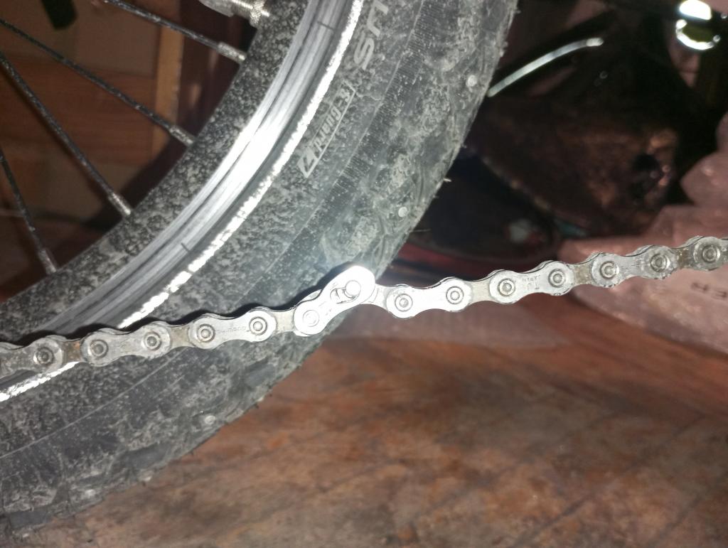

Возвращаясь из "П", стал шагать более раскованно.
Итог: насиная с 8-й всё равно переодически цепь срывается. :evil: :evil: :evil:
Хотел завтра на работу поехать, а сейчас помыться и постичь.
А теперь?
Ещё на два звена укоротить?
Выкинуть из работы 1-ю, 9-ю и 10-ю передачи? :roll: :(
Добавлено через 35 минут 33 секунды:
Укоротил ещё на два звена.
Но это уже абсолютный предел! Рамка на первой звезде
развёрнута теперь вот так:
:arrow:
Ещё немножко можно подогнуть, но ещё два звена исключить уже не получится.
Или первую позицию шифтера выводить из работы.
Её я пока оставил, а вот 10-ю вывел. Она нафиг не нужна.
На работу завтра ехать передумал. Пусть ещё подсохнет и я ещё его обкатаю по
окрестностям.

Очень надеюсь, что после укорочения цепь перестанет проскакивать по звезде!!! :bow-blue:
Теперь понятно, зачем на старых степперах такой жёсткий и чумовой, выматывающий все нервы при
обслуживании оригинальный натяжитель.
Топаешь всем весом и на цепь и звёзды ложится огромная нагрузка!!! :!:
А здесь обычный переклюк со своей обычной пружинкой. Да ещё и работающий в сектантском режиме: когда идёшь в тяге работает верхняя силовая ветвь, стоит перейти на выбег - мгновенно происходит переброс усилий: сразу включается возвратная ветвь и через ролики начинает вращать систему. :!:
Возможно, в эти моменты периодически происходят реакции в цепи, переключатель пружинит и она начинает скакать вот так на малых звёздах.
К слову, на 7-й звезде сейчас не проскакивает вообще, а до укарачивания цепи и на шестой на трясучем снегу проскакивало... Прогресс есть. Надо скорей проверять и катить, но... Стирка. :evil:

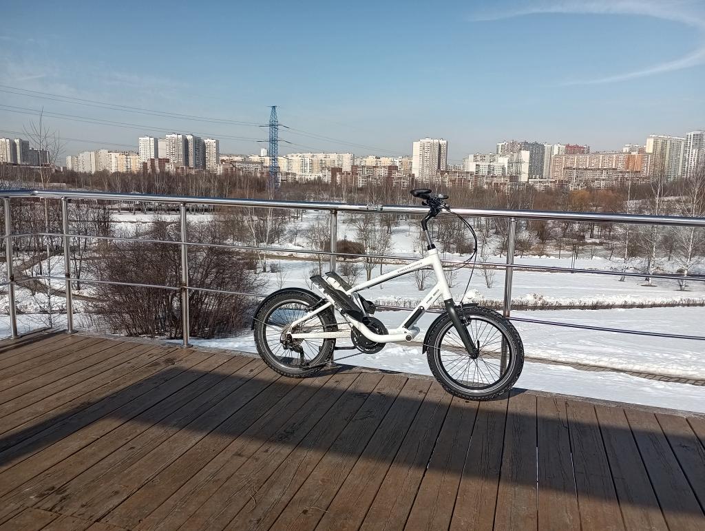

Выходные по графику. The Streetstepper! :o Преодолев огромную силу притяжения, всё же смог вывернуть руль в другую сторону и сперва поехать вместо Петровского в ландшафтный парк Митино,
осторожно двигаясь по родным краям.
Комментарий к файлу: Streetstepper in Mitino Landscape park, Moscow.
Почему осторожно? Да патамушто! :evil: Боясь срыва цепи на кассете.
По горкам по пути и в самом парке - без нареканий. В этом парке достаточно дорожек с крутым градиентом, для теста трансмиссии, обкатал почти все.
По этой части данный степпер - просто МЕЧТА! Топаешь вверх словно по лестнице в мягких тапочках!
Точнее, на пластиковых барабанчиках. Всё работает без нареканий, шаги легки, момент линейный.
Эффективность хорошая. Везде забирался на 3-й передаче, а ведь есть ещё и вторая и первая! Это разве что в Крылатском пригодится, да возможно и с большим запасом!
Покатался в Митино, залез два раза по горке к церкви, которую Шурикен использовал не по назначению, катая детей на "мыльницах". Потом покатил в Мандарин (аналог Петрача), посмотреть , что изменилось (да ни чё, те же заморочки).
Затем поехал в Петрач, куда добрался неспеша за час десять.
Что по наССтроению? "Вау?" Да нихрена! :naughty:
При езде по горизонту ёжусь, как ёжик.
ЦЕПЬ СКАЧЕТ! :evil: :evil: :evil: На 7-й передаче по прежнему без нареканий, можно как не слишком медленно ехать по горизонту, так и мощно заезжать на 4% эстакаду против ветра.
А как ставишь 8-ю - так опять б**дство! :evil: :evil: :evil:
Нет, если асфальт ровный как зеркало и шагать плавно - можно и неплохо ехать на 1% тягун.
Но если шагнуть резче или на асфальте будут неровности - цепь сорвётся и проскочет по звезде,
портя кассету и нервы. :evil: Не материться в такие моменты невозможно.
Ну и главная фобия при езде на этом степпере - обрыв педальной цепи! :!:
Не знаю, как с этим спокойно жить?
Поскольку езжу на пониженных передачах из-за проскоков, цепи вытягиваются каждый раз до конца
и сразмаху ловят весь вес человека с рюкзаком! :doh: :x
Тонкая цепь, консольный силовой ролик, пластиковый барабан...
На старых степперах есть упоры с демпферами, чувствуешь себя уверенно.
А здесь, если цепь оборвётся - педальный рычаг полетит на дорогу и сотрётся
об асфальт! Не знаю, смогу ли я при этом сохранить управление и не упасть? :?:
Были бы эти цепи хотя бы от синглспида, с большим запасом прочности -
я бы особо и не боялся, а тут стоят обычные 9 ск. цепи. :?
Какая у них рассчётная прочность на разрыв? :?: Особенно опасаюсь на скорости попадать в трещины на асфальте - ведь всё на себе цепи гасят. Ну и с бордюров бережно ручками ношу.
Добавлено через 4 минуты 26 секунд:
Последняя надежда: не баловаться до поздна, поехать в хозмаг, купить обезжириватель,
промыть цепь и смазать её плюс протереть.
Может, после этого скакать на малых звёздах перестанет?
Именно смазать, а не напарафинить, для мягкости. Очень хочется открыть регулярное движение
на работу (собственно, открыть сезон), но при такой ситуации никакого желания нет.

Modulator вот ты сперва укоротил цепь до самого "не могу", а потом кричишь "спасити-памагити" цепь заскакала. Переглюк стал в позу зю и работать отказался.
Возьми новую цепь и верни переглюк в нормальное положение, тогда всё заработает. Я так думаю.
См. выше: цепь начнёт тогда срываться уже на 6-й...7-й звёздах.
Переключается чётко, охват винтом регулировал.
Меня тоже мучает вопрос, почему ни у кого ничего не скажет и только у Модулятора как обычно не слава
Ну, тебя на платформы поставь - также будет проскакивать, да наверно даже больше, поскольку ты вроде
немного тяжелее меня. Я 72 вешу.
Лучше посоветуй кассеты с более высоким профилем зубьев, с аванса надо будет купить... :confusion-helpsign:
Ладно, техника подводит, но день рекордно крутой - скорее мыть и мазать цепь - и скорее Лепса в позе лотоса на тахте слушать, жизни радуясь!
Добавлено через 33 минуты 59 секунд:
Перед съёмом цепи, снова заметил, что её лопоухий замок работает с жутким трением,
может именно он портит жизнь на малых звёздочках.
Расставаться с ним не хочется, поскольку он очень удобно разъединяется. Такие стоят на старых степперах,
но с их сингловыми звёздами на всё пофиг.
Добавлено через 1 час 38 минут 29 секунд:
Промыл до звона, смазал, вытер. Замочек всё равно работает не совсем плавно.
Сейчас ручки пачкать не буду, завтра примерю другой, от цепи КМС, хоть и он на 9 ск.

хоть и он на 9 ск
А ты не знаешь, чем отличаются 8 и 9? И какой будет результат установки? :mrgreen: :mrgreen: :mrgreen:
погни цепь поперёк руками в обе стороны в зоне замка, с некоторым усилием.
Номер сообщения:#417  Непрочитанное сообщениеДобавлено: Ср мар 18 2026 12:32
Сообщения: 13788
Поширше на ~0.3 мм. Встал без опрессовки и с поперечным люфтом на это расстояние.
Насчёт слома/обрыва/расцепа - не знаю. Пока поеду так, по крайней мере до веломагазина на Волоколамке, если такой ещё существует. Оригинальный замок взял с собой, на всякий.
Если цепь будет скакать и с этим замком - то дело не в нём и придётся
с получки искать кассету с другим профилем зубьев.
По поводу помять цепь - это очевидно, и оно работало с обычными замками, а не с этим лапоухим.

Приветствую! Может цепь снять и помыть нормально?
Если она не гнётся (звенья потеряли подвижность), это нехорошо.
У меня скакала один раз, новая смазанная цепь на изношенной кассете. Кассету поменял, всё сразу прошло.
Здравствуй, да, вчера это сделал. Сегодня накинул 9 ск новый замок и потопал в ближайший
веломагазин на Волоколамке. Обнаружил, что цепь перестала проскакивать, но в груди была самая
настоящая ШИМ модуляция!!! Короткие импульсы страха сменялись импульсами эйфории, и всё это переключалось с высокой частотой! :D Ой, сейчас сорвётся! :x Ура, не сорвалось! :D

Купил замок на 10, там же мастер мне его и поставил, есть очень удобный инструмент для разъёма и
соединеня этих замков, надо купить.

Итог: степпер стал абсолютно исправным, даже 9-ю скорость на спусках подключал и срывов пока не было.
10-ю вывел из работы, поскольку нафиг не сдалась.

Вид на москвскую весну, с фудкорта ТЦП. Снега всё меньше, катать и катать!

Без срывов. На 8-й скорости, на шипах степпер валит со своей типичной крейсеркой.
Наладка и испытания прошли, можно открывать регулярное движение на работу.

На столе еду на 8-й позиции шифтера - она главная ходовая (42:14) в горку от речки лезу на 4-й.
С перекрёстков стартую с 6-й. С места он берёт и разгоняется гораздо лучше старого степпера!
Поскольку цепь перестала срываться, на плавных спусках иногда подключаю 9-ю и степпер
валит на ней с бешеной скоростью, и это на шипах!!!
