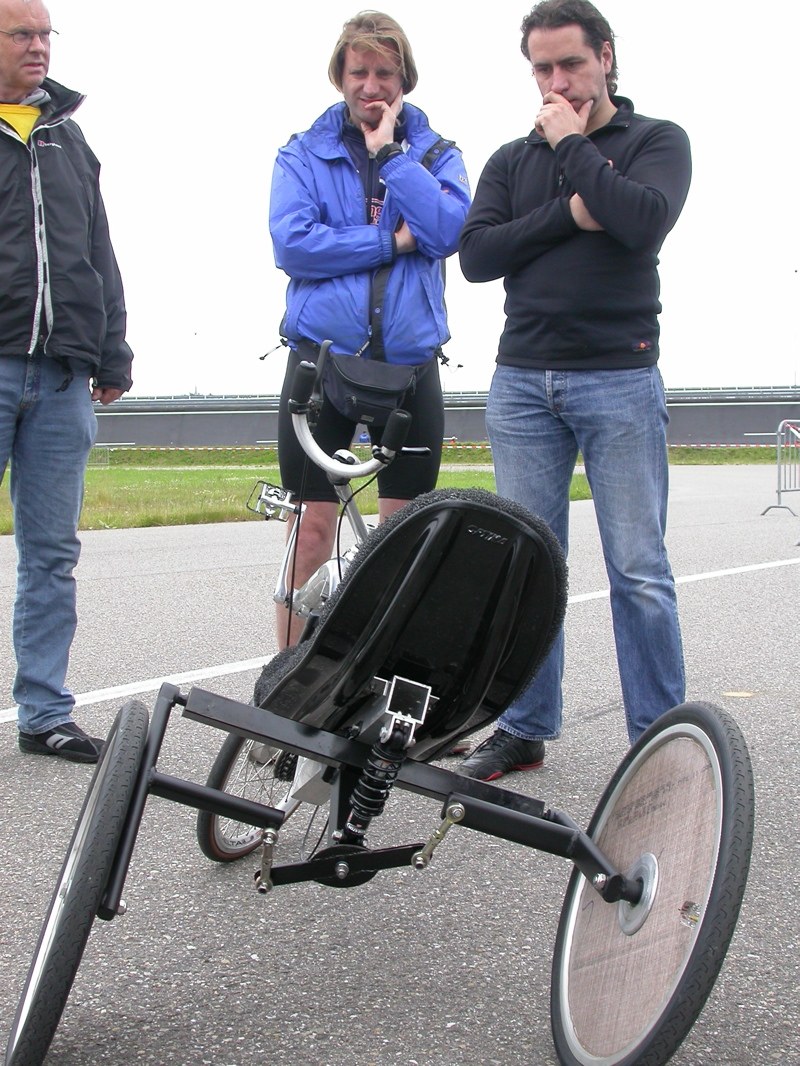

Это не наклоняющийся трайк в классическом его понимании, это "таракан". Схема тоже, кстати, известная. Но её назначение следует из названия...

насчет последнего таракана--конструкция что не на есть --народная. ничего лишнего и дорогого. тормоз и тот от втулки торпедо на одно колесо. понравилась ручка для переноски. напоминает трайк из харькова--только намного технологичней и проще.\если в чем не прав--поправте\

Тут очень тонкое дело правильно угол рулевой колонки и трейл подобрать. Кстати, такую хрень делал Сергей Михайлюк, а самый свежий образец, и ездящий - это Кузьмиц aka Дима Румянцев, он даже тут где-то выкладывал.

Не прав конструктивно. На харьковском трайке сзади поворотная ось, а на таракане наклон переднего колеса. На форуме приводились примеры видео, где хорошо видно принцип поворота этой конструкции. Радикально уступает в маневренности.
Очень нравится схема своей лаконичностью, конструкторской продуманностью, но повторять стремно. Вот проехаться на таком, а потом решать о повторе. Это я про себя.

согласен с одной стороны. вроде сделано по разному--но результат один и тот же. при повороте оси происходит одновременный наклон трайка.ведь наклон шкворня на глаз почти одинаков.просто у америкоса база короче---и поворачивать жесткую ось надо на меньший угол --устойчивость лутше .нагрузка на задние колеса больше --устойчивость больше. на америкосе тоже можно сделать вертикальную ось шкворня.--и от этого будет казаться что поворачивает задняя часть?
