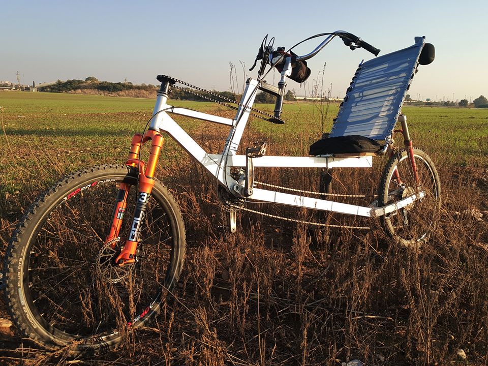

Вот ещё фотачка
 Заголовок сообщения: Re: Почему у нас до сих пор никто не сделал такую заднюю подвеску?
Номер сообщения:#53  Непрочитанное сообщениеДобавлено: Ср авг 19 2020 22:11
Вот ещё фотачка
Но привод рулёжки бьёт рекорды- цепной, и как не надо делать. Шурикен промолчал, или одобрил, или я -не в тему. Лишним не будет.
Номер сообщения:#54  Непрочитанное сообщениеДобавлено: Ср авг 19 2020 22:24
Сообщения: 14154
Привод цепью - простое и надёжное решение. Применено потому что автор либо боится наклонить вилку либо очень хочет оставить телескопическую амортизацию (а заваленная она работать не будет) и не хочет делать рычажную либо отказываться от нея вовсе.
Номер сообщения:#55  Непрочитанное сообщениеДобавлено: Ср авг 19 2020 23:43
Вообще-то тот же Ричард, который большой спец по LWB для оффроуда, считает что сильно заваленная вилка наоборот лучше работает для злых кочек, и в принципе логично почему - путь оси, а мелочь всё равно жрут покры и база.
Покатав с нулевоым трейлом + демфер, скорее всего возможно убрать флоп убрав нафиг трейл, а контроль обеспечить демфером + резинка. К слову, т.к. перед ЛВБ не сильно нагружен, сильное трение в башингах быть не должно... но в идеале всё-таки удалёнка и рычажка :)

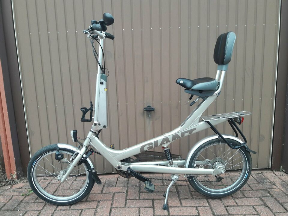

Кстати, Giant Revive, едва ли не самый массовый серийный велосипед с сидячей посадкой, который так любит приводить в пример Мазурчак как образец НЕУДАЧНОГО (???) конструктива, имеет как раз очень похожую подвеску - URT с длиннющим рычагом!
