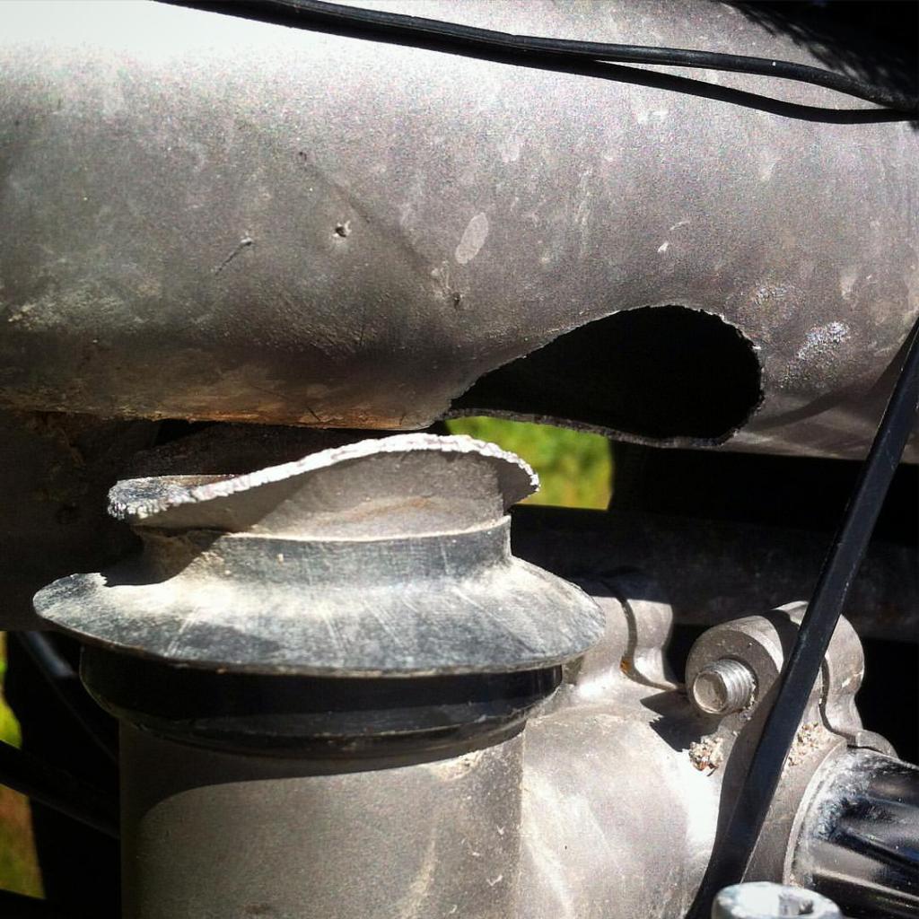

Но вот ответ на мой вопрос так и не поступил: что мешает производителям велорам изготавливать их из такого же прочного алюминиевого сплава, что и ШТОКИ ВИЛОК? :?:
материал штока может просто не свариваться

Ослабленный температурным воздействием металл теперь вполне может сломаться рядом со швом...
А вообще!
Многотонная батарея...
Непонятная вилка...
Несвойственные лигераду скорости...
Глядя на последние фото лигерада видно, что он мог подвергаться нерасчётным нагрузкам :? ...
Добавлено через 1 минуту 3 секунды:
Почему? :?:

Высокопрочные алюминиевые сплавы имеют повышенную хрупкость и пониженную свариваемость. Обычно требуют перед сваркой прогрева до 200-300 градусов и многоступенчатого отпуска с нормализацией и искуственным старением. Это время и деньги. Вилка работает в условиях повышенного износа и ударных нагрузок. Поэтому проходит термообработку и стоит соответственно. Рама должна иметь повышенную ударную вязкость. Поэтому лучше сделать ее из более мягкого материала, обеспечив запас прочности конструктивно.
У данной рамы AZUBа отсутсвуют усиливающие подкосы между рамой и нижней частью рулевого стакана. А они там, как показывает поломка, необходимы.
А дешевые вилки делают из мягкой стали без всякой термообработки. И вилки эти ремонтопригодны в любых условиях.

Ну и что? У лигерада имеется подвеска и сзади и спереди. Если амортизаторы не срабатывали до упора, значит нагрузки были в пределах нормы. А значит не важно, какая была скорость, рама не должна была сломаться. Если же амортизаторы регулярно бились в отбойник, а он этого не замечал, тогда даже и не знаю что сказать.
Последний месяц ездил с гирей в заднем колесе (4,5кг), думаю она и доломала маятник.
Как может неподрессоренная масса доломать маятник? Спицы порвать или покрышку пробить - это понятно, но маятник здесь причём? Наоборот, гиря в заднем колесе означает, что удары от неровностей дороги доходят до этой гири и там гасятся. Чем тяжелее эта гиря, тем меньшая часть ударов будет проходить выше, к маятнику и амортизатору.
Если серьезно, то мой опыт показал, что разницы в простоте и качестве, и даже цене сварки, между сталью и люминием - НЕТ.
То есть у него была такая же стальная рама и она так же внезапно лопнула? И он потом за такую же цену её отремонтировал? Если нет, то какое право он имеет приравнивать сталь к алюминию?
В общем, эта история по-моему является практическим подтверждением того факта, что алюминиевые сплавы не имеют предела усталости.
То есть знакопеременные нагрузки небольшой величины(ниже предела усталости) сталь или титан могут выдерживать бесконечно. Если нагрузка больше этого предела, то рано или поздно произойдет разрушение. Чем больше нагрузка, тем раньше.
А алюминиевые сплавы разрушаются при любых, даже очень слабых переменных нагрузках. Конечно при слабых нагрузках они разрушаются медленно, но вот что считать слабой нагрузкой - это большой вопрос. И результаты такого разрушения некоторые владельцы алюминиевых рам могут увидеть быстрее, чем им хотелось бы.
Dim, а те сплавы, которые обладают большим коэффициентом упругости, к примеру 7010 и те, из которых делаются штоки, тоже не имеют этого предела и тоже будут
накапливать усталость даже при минимальных нагрузках? :?: Но они же наглядно пружинят и звенят так красиво :roll: ... Не то, что 6600 пластилин :naughty: :puke-right: ...
Что же получается: мне теперь окончательно, на всю жизнь разочароваться в алюминии, выкинуть в окно все рамы, - и кататься спокойно на своём стареньком титановом лигераде? :roll: :shifty:

тоже не имеют этого предела и тоже будут накапливать усталость даже при минимальных нагрузках?
Нет в жизни счастья! Насколько мне известно, все алюминиевые сплавы(да и не только алюминиевые) не имеют предела усталости.
Хотя можно посмотреть на самолёты, которые несмотря на такие трагические обстоятельства спокойно летают по 40 лет и больше. И тогда можно сказать, что для грамотно спроектированного и хорошо сделанного устройства предел усталости - не помеха, для него даже большие нагрузки не являются фатальными.
И наоборот, неудачно спроектированный или плохо сделанный аппарат может разрушиться от совсем маленьких нагрузок, даже если он титановый. Где-то на веломании кажется была тема, как у человека на полной скорости лопнула рапидовская титановая передняя вилка. Хорошо ещё жив остался.

Кто не в курсе была узкая, не более 100 мм шириной поперечная канавка, заполненная водой вровень с асфальтом. Я бы легко такую перескочил на своем скорпионе даже колес не пробив, причем на большей скорости.
Дилер, с ником dmkum, которого легко найти поиском, утверждает, что показанная выше авария не должна быть причиной излома рамы.
Он сам катает на таком аппарате, врезался в авто, переворачивался...рама целая. Обещал обсудить мои проблемы с производителем.
