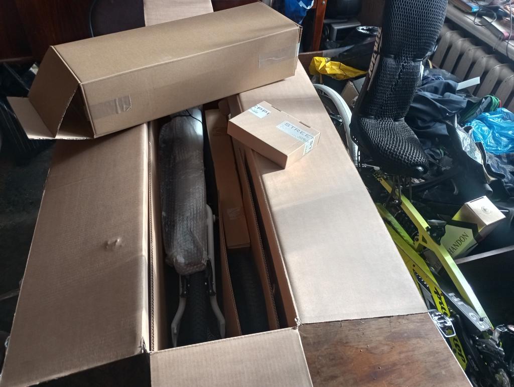

Незабываемые мгновения, когда по звонку вышел из подъезда, и перед поворотом показалась
знакомая всем Газель "Деловых линий"... :o :violin:
И, спустя минуты, из глубины кузова водитель вытащил сначала
первую, а затем и вторую коробки!
Попутно встретил Светлану Алексеевну и помог ей донести сумки.
Разумеется, непонимание: зачем мне ещё велосипеды?
И очень странный неожиданный вопрос: "А они что, с коляской?" :shifty:
Чего только глубины фантазий наших граждан не рисуют, сквозь картон... :)
Проводил, занёс... Теперь раскрывать!!! :o :shhh:
Всю жизнь и сегодня пол-ночи думал: как же там возвращаются барабаны без верёвок?
Сейчас увижу! Не трещат ли гладкие ролики, катаясь по цепям? Скоро узнаю...
Добавлено через 57 минут 1 секунду:
Ва-а-а-у! :o В одной коробочке много маленьких! Лежит культурно, вроде не побит...
Может, даже комплект расходников прозапас?
Добавлено через 13 минут 28 секунд:
Вау!!! К нему в комплекте и крылья есть!!! :o :clap:
Ну, всё. Сейчас я и после весь мир узнает, каков он, новый Streetstepper в деталях!

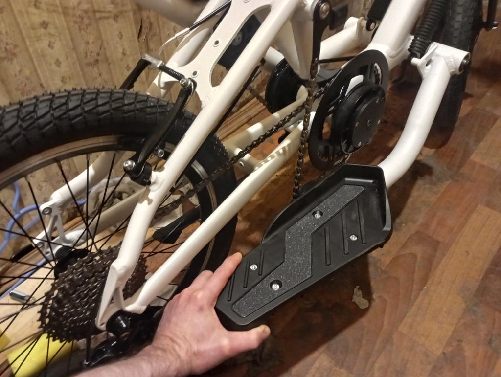

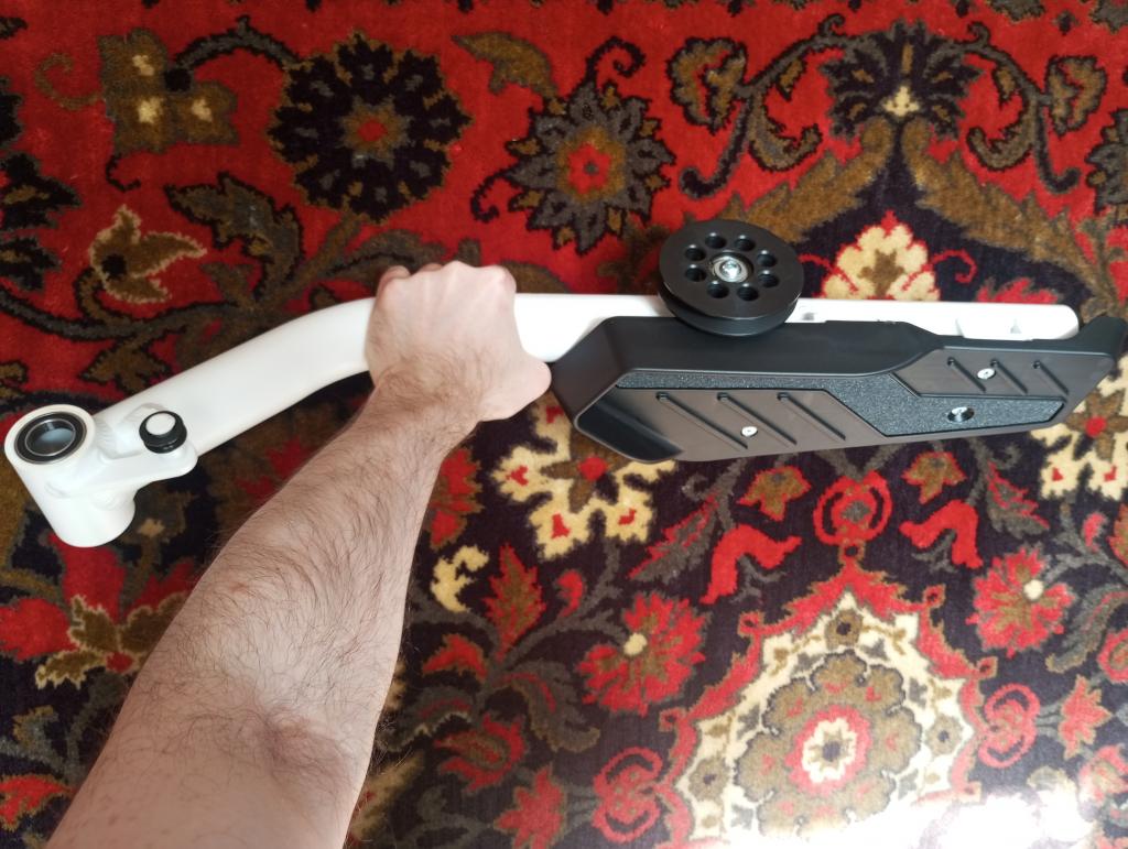

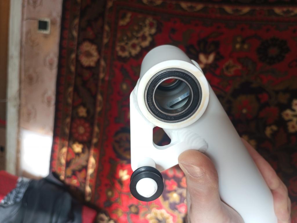

Сперва раскрыл коробочку с педалями.
Культурно, чисто, гладко, по-немецки.
Чистота и гладь, впрессованы промы. Силовой ролик металлический.
Насторожило только то, что держатель крючка пружины выполнен из чёрой хрупкой
паластмассы (см . большой палец). На старых степперах пружины простотрут консольные
пины на раме, требуя смазки.
Вместо гладких железяк, которые скользят в дождь и особенно в снег - наклеили наждачку.
Мелкий косячок, на одной платформе плохо приклеена.

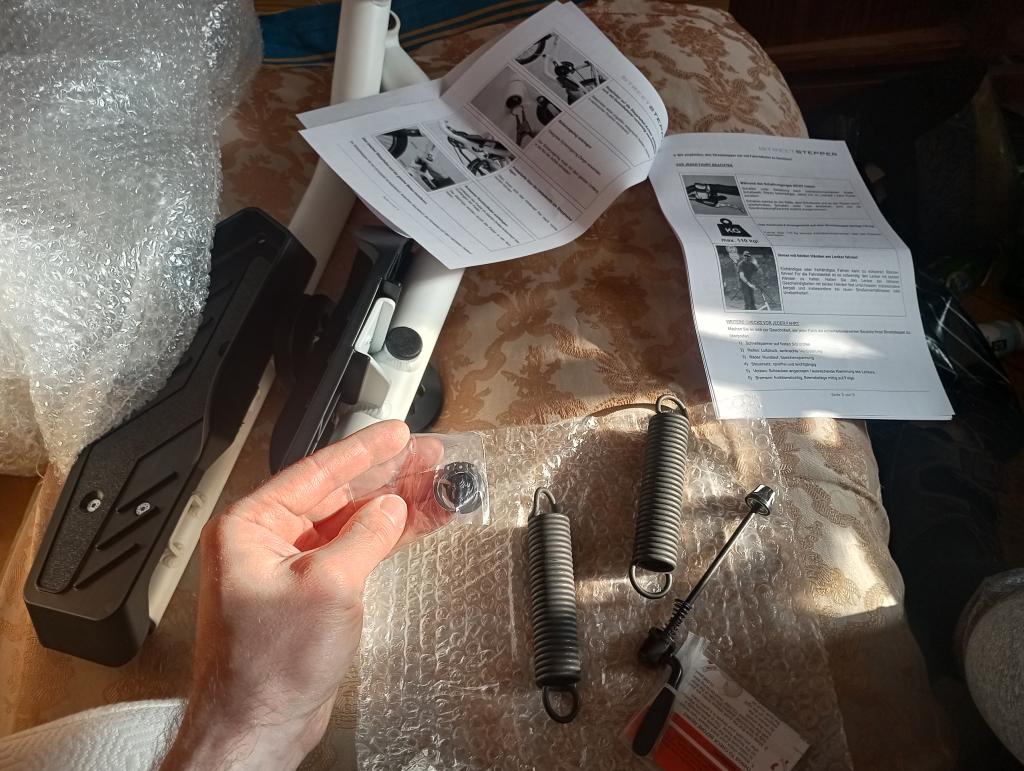

Далее открыл ещё одну коробочку: там две пружины, на вид, как все мои, в пакетике комплект стопорных колечек (блестящие и чёрные) и инстракшн на неметском! :D Вот, почитаю, куда ставить какие, а то они по размеру одинаковые.

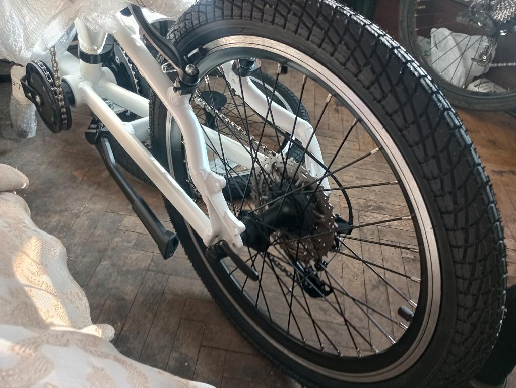

А теперь на раму!
Здесь есть КРЕПЛЕНИЕ ПОД ДИСК!
Нереальный задел для апгрейда заложили создатели!
Пока всё, что я вижу - на порядок превосходит ожидания
(кроме пластиковых втулочек).

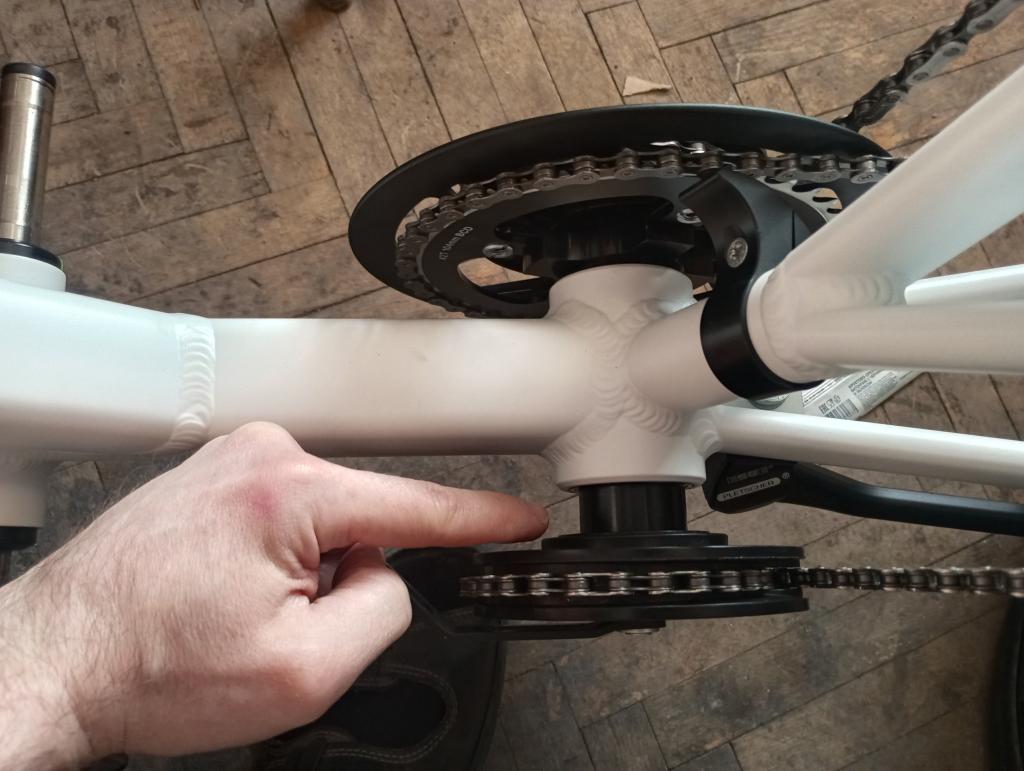

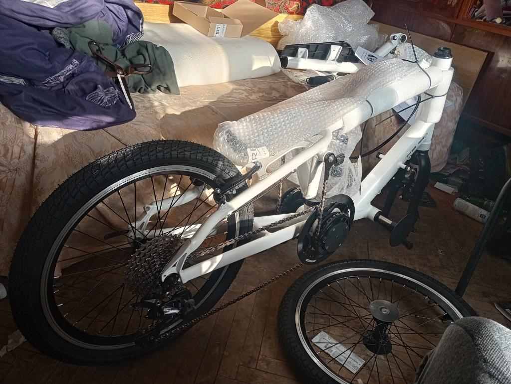

Постигаем дальше. Стальной вал (или полувалы?) крепления педальных рычагов жёстко закреплён
раме неизвестным способом, в стакане, похожем на кареточный.
А теперь прИИИкооол! :!:
Замечаю, что что-то не то с колесом. Сзади стоит 10 ск. кассета, переключатель деоровский.
Но! Создатели Streetstepper не отказались от своей привычной идеи!!! :shock: :D :doh:
Свободного хода в задней втулке нет и вся трансмиссия по прежнему вращается на ходу,
позволяя переключаться на выбеге без педалирования.
Ну, ладно. На старых езжу и не жалуюсь. Если что, переключатель стандартный, сломать не жалко.
Касаемо возврата барабанов. Тряпичных верёвок больше нет! Отлично.
Резиновых демпферов тоже. Посмотрим, что с ударами.
Как я и предполагал по видео, в барабанах скорее всего скрыты ленточные пружины по типу сматывающих
шнур в пылесосе. Проверить это не могу а разбирать прямо сейчас не хочу, дабы не испортить.
Полного понимания конструкции нет, мозг по прежнему подгорает.

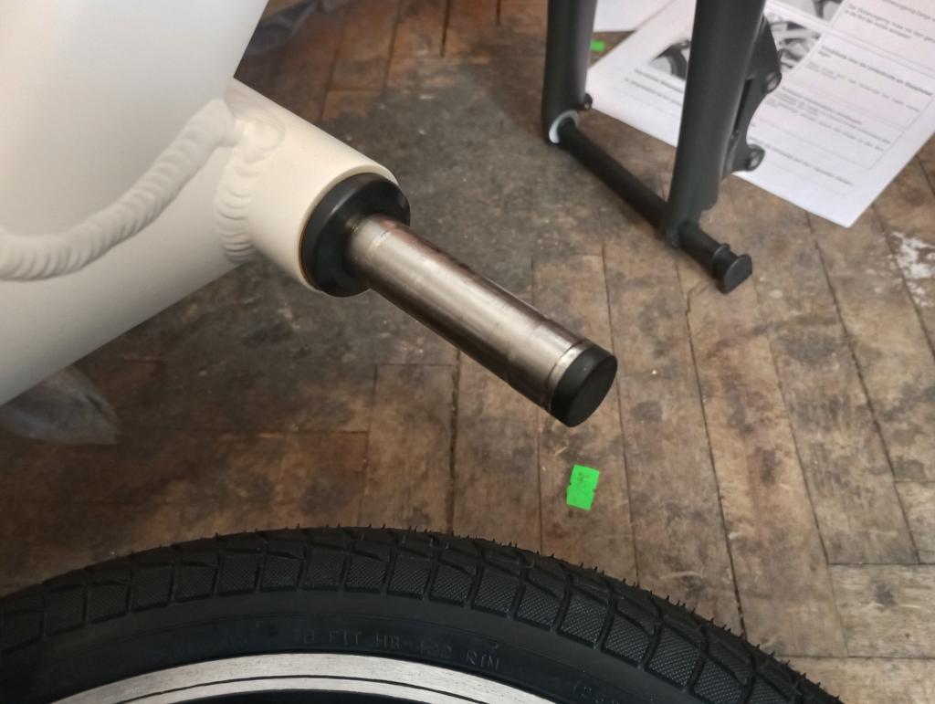

Имеется очень широкий кареточный вал, в стакане под стать, он в нём вращается. :arrow:
Во что идёт упор при обратной смотке я пока не понял и через себя не пропустил.
Теперь самое жуткое, но я стараюсь об этом не думать, пинками выпроваживая из головы. Из чего сделаны барабаны? В первый момент вроде успокоился, что металл, но при дальнейшем ощупывании похоже на пластик. Я этого ещё глядя на фото опасался. Ладно, просто пока постараюсь не думать и спокойно (да какой, нафиг, теперь спокойно? :x ) поездить. Хорошо, что степпера два.

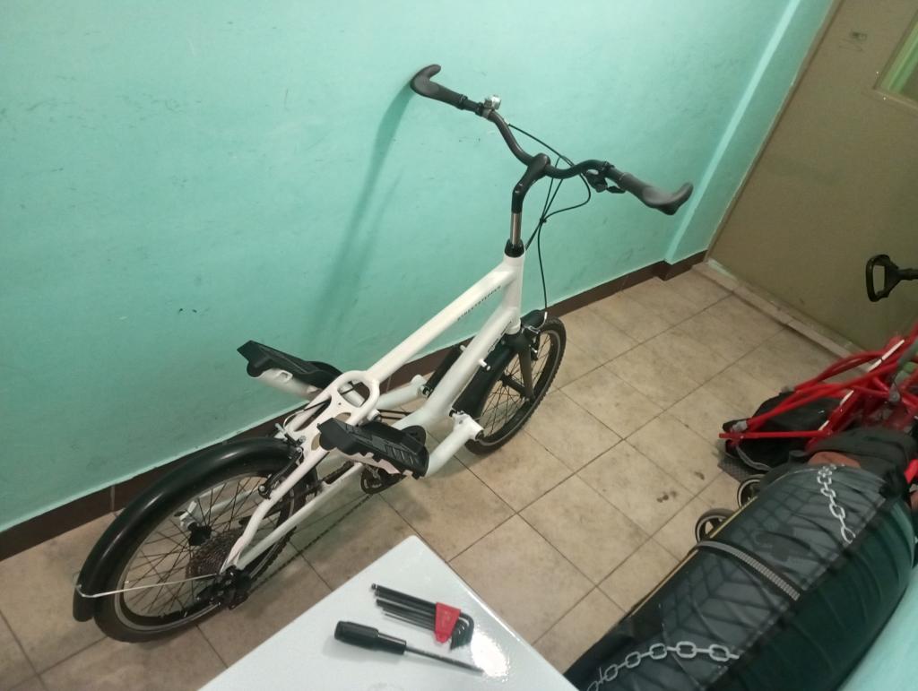

Традиционное фото.
Легендарные Streetstepper RS-20 - теперь и у Модулятора! Ура три раза. 8)
Обольщаться и утверждать, что они у меня первые в России не берусь, поскольку была информация,
что много лет назад один заказчик через Ленинград привёз уже одну единицу.
По уму бы найти и выкупить на запчасти.
Крылья ставить пока не стал, как и колодки регулировать. Всё равно стоять ему до весны, в руках лень и
мысли сходить пешком в Петрач и наконец пиццу стрескать, и после далее, по программе...
Был бы сезон - сейчас бы на нём поехал. Релизнул бы!
Что было бы в нынешней ситуации неплохо - убрать к чертям собачьим весь хлам из обоих коридоров на этаже, выставленный
консервативными соседями, раскрыть обе двери - и кататься из коридора в коридор!
Но барахло не уберёшь и пороги ещё не в тему. Если инспекция придёт и разгонит их
- только обрадуюсь. По закону нельзя захламлять.

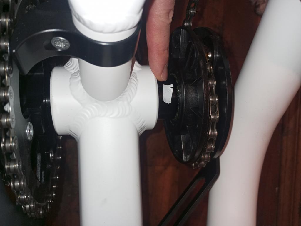

Ни то, что по фото и видео, даже имея это чудо-изобретение на руках,
не могу понять без разборки, каким образом внутренние пружины возвращают назад
барабаны? :?:
Когда опускается рычаг, приводная цепь, зацеплённая за верх рамы, засчёт силового ролика на рычаге, сматывается с барабана и вытягивается до своего предела.
Когда рычаг поднимается - она наматывается обратно на барабан, вращаемый назад некой внутренней пружиной.
Оно всё прекрасно, будь у пружины зацеп или упор во что-то относительно неподвижное.
Но его визуально нет!
Последняя надежда осталась, что чёрный цилиндр всё же не вращается.
Наклеил кусочек белой изолентой (вместо щупанья ногтём) и на 100% убедился в его вращении!
Это по поведению широченный вал каретки, пропущенный через стакан.
Возможно он полый или составной, - и внутри него спрятан секрет: некая виртуальная точка, связывающая концы пружин барабанов с рамой, но КАК?
Изобретатель одарён явно незашоренным мышлением и высоченным айкью... :confusion-seeingstars:
На старых степперах всё понятно: там пружина через верёвку скручивает барабан назад, зацепляясь за рычаг.
А здесь некая связь с рамой идёт.

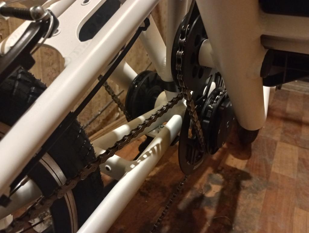

Е-е-е-е-мнип разъемнип!!! Проспал, как дурик, больше десятка часов, потом встал, и за секунды
дошло, как это работает! :shock: Пощупал, раскрутил один болтик - и подтвердилось!
Как же обеспечивается упор возвратных пружин на раму, во всей этой схеме? :?:
Внутри каретки действительно невозможно: всё вращается по кругу.

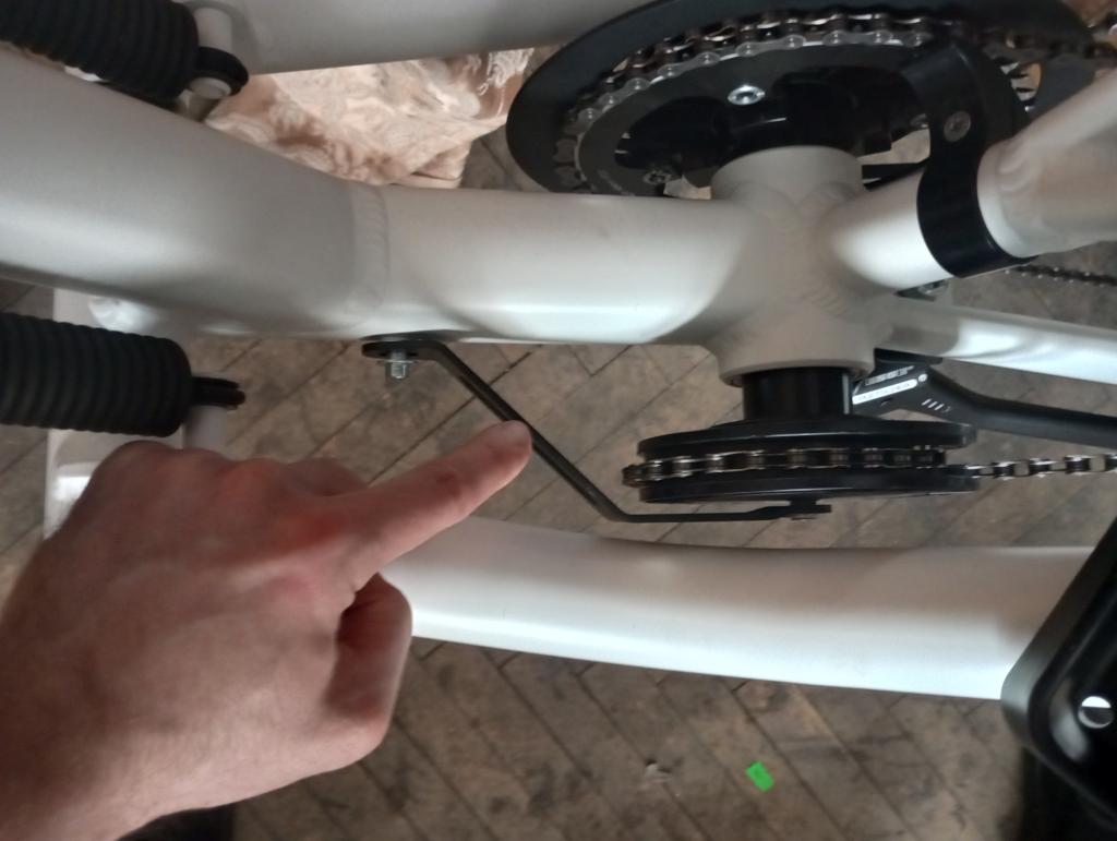

А вот как! Есть одна неприметная деталь, которую я не воспринял в серьёз: вот эта скоба,
которую я воспринял просто как защиту от пинков пластиковых (блин! :evil: ) барабанов.
:arrow:
Но нет! :!: Защита это как случайный бонус: её цель - забирать "нейтраль" с рамы и заводить
её через полый вал каретки в оба барабана, для упора возвратных пружин!!! :techie-idea: :techie-idea: :techie-idea:
Гениально! :clap: Сейчас просто взял с полки дедову шляпу, встал перед степпером, надел и снял её!
Тут ни то, что по фото и видео, тут после покупки не сразу поймёшь. Не то, что с нуля разработать и
повторить...

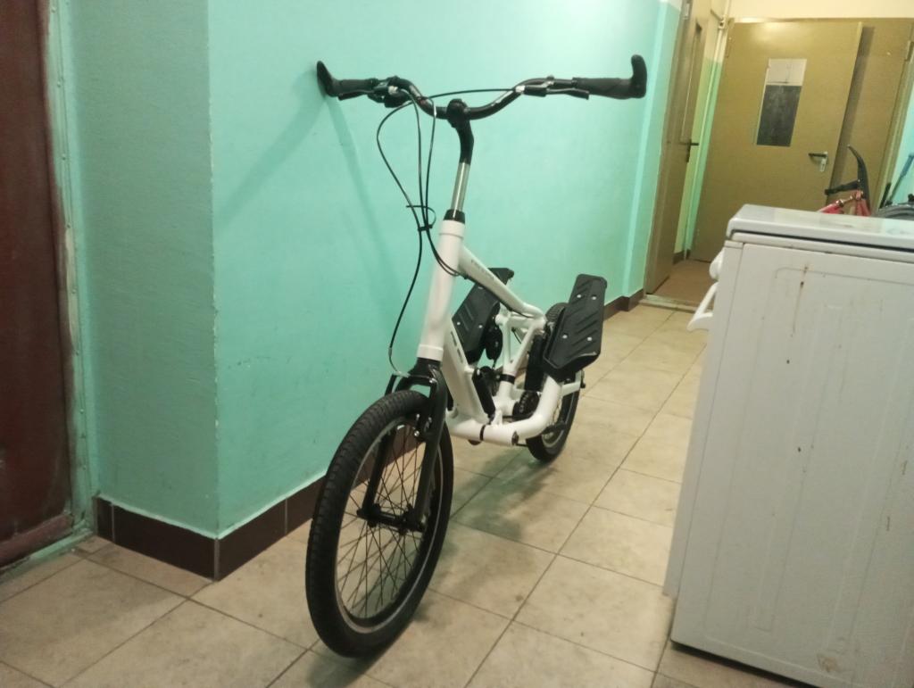

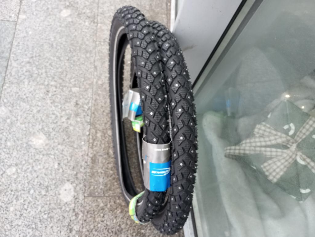

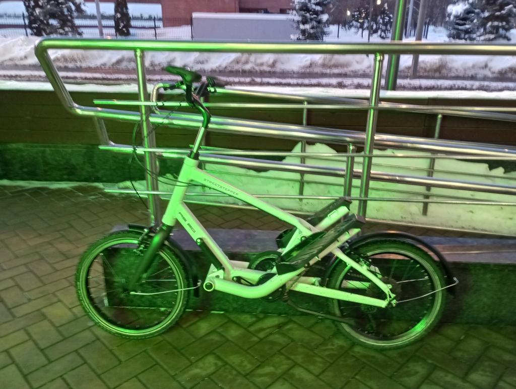

Ффсё. С крыльями и на шипах. Ходовая и тормоза настроены.
Времени убил немерено. В следующую пару выходных будет слякоть, сейчас пока -9,
но всё равно реагентная слякоть.
Возникла дурнейшая мысль не ждать 2 месяца, а поехать сейчас и засрать
и испортить степпер. :? Запоминайте его чистым и красивым (исправным?).
Первые шаги сделаю, опробую, хочу в Петрач добраться, дабы день не терять.
Открытием сезона я бы это не стал называть.
На улице пока светло, что радует.
Добавлено через 2 часа 24 минуты 59 секунд:
Первый выезд и Streetstepper RS-20 впервые прибыл в ТЦ "Петровский". :mrgreen:
Вышел из дома и двинул в реагентную грязь, от чего на душе не очень...
Первое, что заметил - очень плавное завершение шагов, даже без нагрузки не долбишься
об упоры. Если обратите внимание, изменена конфигурация рычагов и нога идёт не просто вниз,
а вниз и вперёд. Некий бэк пэдалинг цикл, что одобряет Балор. Ну и то, что барабаны пластиковые
наверно тоже смягчает, но сильно топать без нагрузки не хочется, чтобы их не
сломать. Разогнаться в нынешних условиях, разумеется, не удавалось, да и не надо.
В парк по асфальту на 9% горку заехал на 6-й позиции шифтера, с лёгким перегрузом, побоявшись переключать
под нагрузкой. По низам запас огромный: крыло явно со свистом пролетит.
На столе ехал на 7-й преимущественно. Скорее всего летом не будет хватать скорости и надо
будет ставить бОльшую звезду вперёд (сейчас 42).
Там где ровно и утрамбованно - едет терпимо. На чистом асфальте просто песня.
А вот где перетоптано и особенно под спуск - задребезжала рулевая колонка.
Надо подтянуть да и вообще наверно нефиг сейчас ездить...
Самый ужас - там, где наездили ненавистные доставщики на электроговне, со свешенными ножками.
Попадание в их колею - завал.
Два раза меня в таких местах сносило. Соскакивал на ноги, долбясь о степпер, но один раз провернуло руль в колонке под 90. Исправил и поехал дальше.
Что ж. Пицца, программка - и домой по темноте. Поеду другим маршрутом, где должно быть почище.

Докатил за ~35 минут 6,3 км домой, прежним маршрутом. Руль подвинул, стало очень удобно.
Там где чисто, или как в парке трактор проехал и разравнял в гладь - едется отлично,
плюс на приспущенной передней шине гораздо меньше трясёт. А вот на припорошенных
колеях да и вообще, где рыхло - сразу до свидания. :evil: Было несколько таких мест, на первом
снова повторил ошибку, попытавшись проехать - снесло и завалило! На ноги спрыгнул, но
ощутимо ссадил ногу краем платформы. В остальном поездка приятна, не нравится только шифтер
без указателя позиций. Переодически слезал и проверял на какой я еду.
На столе 6...8, на горках 4-5.
День хороший, програмка удачная: #7355 хороший прилёт, домой не с нулём.
"Боевой вылет" успешный, степпер проставлен. 8)
А вот в лотошку не повезло.
Что ж, с зарплаты хочу купить в Соколях более широкие зимние шины Швальбе Марафон Винтер 2,2".
Эти полторашки не о чём. :?
Хотя чуда и от тех особо не жду, на 20" ничего наверно нормального больше нет.
Кататься переодически хочу, при -12 степпер показал исправность плюс не очень сильно
забрызгался, в сравнении с прошлым. Геометрия другая.

Тэкс, хотел найти Shwalbe ice spike pro, но они только на 26 и более дюймов.
Придётся с получки отваливать два косаря денег за два марафона 2,1.
От тряски на снегу скорее всего спасёт, а вот от сноса и падений в каше со льдом - скорее всего нет.
Сейчас что по моему предположению происходит: при заезде в кашу с колеями, протектор забивает снегом и колесо по сути становится льдинкой на льду, шипы не достают.
А так, как степпер это не электрохлам, который азиаты водят ровно со свешенными ножками, а его нужно качать - происходит снос и падение.
Для зимы подошёл бы MTS-27 - туда Швальбе ISP встанут... :?

В сети нашёл шиповку 20х4,0", преимущественно для электрохлама этих самых доставщиков,
но она мне не войдёт под крыло (с голыми колёсами точно ездить не буду), да и в зад/в вилку не влезет.
Сейчас пошарюсь вживую по Соколям, что есть кроме Швабры 2,1. Позлее, но не слишком широкое.
Если что - возьму Швабру.
Добавлено через 1 час 38 минут 26 секунд:
На безрыбье и карась рыба. Забрал из Сокольников последнюю пару Швальбе Марафон 2,15".
С камерами обошлось всё в двадцатку.
Надеюсь, что будет держать хоть на 30% лучше, чем такая же швабра, но на 1,6". :liar:

Минули слякотные выходные и две долгие смены. После работы не ленился
делать крюк в любимый "П" и проходить до дома 6,3 км маршрут, осматривая дорогу,
в мечтах поехать таки на степпере. Коммунальщики сработали на 5+! Сперва счистили всю жуть, на которой
я заваливался, реально в ноль! А на следующий день это всё припорошило разумным количеством снега.
Началась пара выходных, укоротил цепь, чтобы поднять переключатель повыше (вообще чудо, что я его в первый выезд не сломал: он был нижней точкой габарита, всего в 3-х см от земли).
Комментарий к файлу: Streetstepper in Russia! Moscow winter ride 2026.
Выдвинулся в направлении "Петровского", попутно сделав 2,4 км круг в парке.
Там, где трактор хорошо всё разровнял и нет каши - едет неплохо, на более широких шинах
вибрации стали терпимыми плюс протянутая колонка больше не дребезжит.
Но там где имеется микс гладкой поверхности с добавлением даже небольшого количества
перетоптанной/набросанной снежной каши, там ну совершенно не вау! Новые шины вроде держат
получше и я успевал при подозрении на завал выставить ногу. Но всё равно крайне "не вау".
Заднее колесо сносит в сторону.
8,7 км накатал, пока потусуюсь в любимом Петраче.
Окончательный вердикт вынесу по возвращении домой после того как попробую оценить езду
с поднятым выше рулём, в более вертикальной стойке. По сути больше надеяться пока не на что.
Не поможет - не буду портить уникальную технику, дождясь чистых дорог, для которых она
предназначена.
