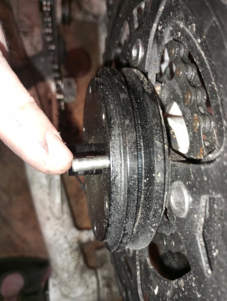

Съёмник есть, руки дошли, надумал снять наконец систему и заменить малую
и среднюю звёзды, подкорректировав ТТХ до полного счастья.
Вот, пожалуй самый нагруженный элемент трансмиссии - приводной штифт, который воспринимает нагрузку
от всего веса человека.
Он немного гнётся, но это не слишком критично. Возможно,
будь кулачок цельным, а не из наборных пластин - он бы не гнулся, идя чисто на срез.
Буду меньше трогаться на Ход-3 в горки...

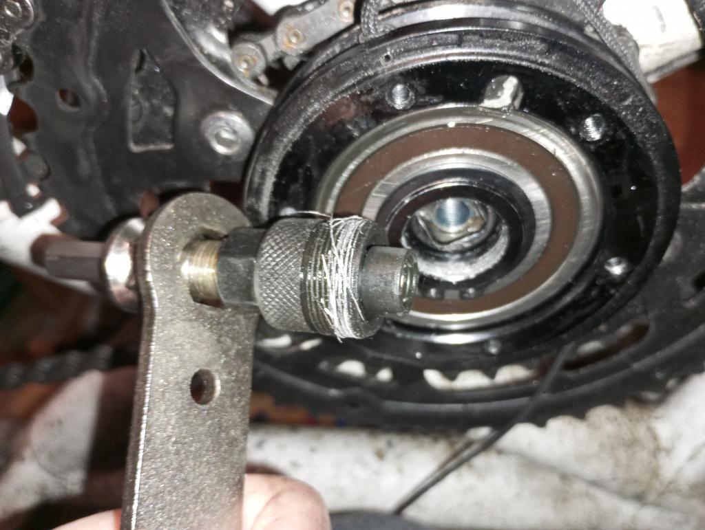

Это всё ерунда, полная печаль теперь в другом! Привернул добротненько новый съёмничек байкхендовский,
вращаю... О, чудо? Пошла сниматься система с вала? Да хрен! :evil: :evil: :evil: :evil:
Видете волосья? Это снялась монтажная резьба и система на валу каретки теперь навсегда. :|
Сука, что сказать... :evil:
Шурикен, есть вообще техпроцесс съёма системы с вала, с сохранением её работоспособности, или
хорошо ездящий степпер теперь бросать к херам в окно? :|

Всё же не совсем зря провёл время, снял опять путём забивания отвёртки барабан с
паука и заменил вторую звезду с 38 на 36. Теперь тащить на 8% горки будет оптимальнее.
Малая звезда на 22 теперь поселилась наверно навсегда.

Проснувшись утром, транзюки в голове щёлкнули: в следующий раз, чтобы не перепортить
по кругу все свои степперА, применю инновационное решение.
Сначала дать преднатяг съёмником, после этого простучать по кругу молотком и зубилом, в направлении съёма. После добавить пол-оборотика съёмником и снова простучать...
Жаль, что транзисторы в моей башке не столь быстродействующие, от чего идея пришла
только после порчи наиболее ценного степпера.
А эту систему теперь снять можно только 100% молотком и зубилом.

Ну, что тебе не нравится? Я этими съёмниками переснимал туеву хучу квадратных систем
при снятой балде и исисов, окталинков при надетой.
Там вал настолько прикис, что говённые съёмники ломаются, а хорошие выдирают резьбу.
И это при том, что степпер абсолютно новый и ржавчины не видно.

Так ты мне и не сказал, чем мой хуже твоего по ссылке?
Мне тот не понравился, что ручка короткая.
Пятка вращается у обоих. Если усилие удержания выше прочности витков резьбы на срез, что уж тут поделать?
Теперь наверно только зубило и молоток, с придерживанием вала каретки от продольного смещения
с противоположной стороны.
